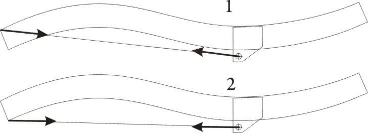

Михаил-Нск: спасибо за эскиз. Если верх - слева, то Вы все правильно нарисовали. Левая конфигурация благоприятнее, особенно учитывая изгиб из-за аэродинамической нагрузки справа. Вещи эти в общем банальные, и т. Астаховым давно разжеваны.
Рисунок внизу, думаю, прояснит нагляднее и вопросов не вызывет. Сравните расстояние от линии действия силы сжатия до нейтральной оси лонжерона в обоих случаях.

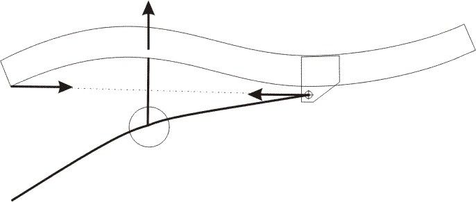

А вот так интересно выглядит подкос при нагружении крыла. При обратном - наоборот, хотя и в меньшей степени. Учитывая, что деформация срединной части крыла и соответственно подкоса могут достигать 200 мм и более, особенно у трубчатых крыльев - они гибче, работа этой части подкоса вызывает интерес с точки зрения прочности и ресурса, учитывая наличие здесь ослаблений.
    13,5 КБ · Просмотры: 191
А чой-то он так изогнулся-то - от собственной аэродинамики?
А таких прогибов (200мм)на подкосном крыле,да еще в середине,следует избегать АДНАЗНАЧНО,какой бы легкой бабочкой ни был аппарат со сколь угодно малой нагрузкой на крыло.
Видно плохо Вам Астахов разжевал банальные вещи. Я намеренно изобразил балки лонжерона короткими и широкими - так лучше видно, что в случае, Вами предпочитаемом, прилагаемая сила и сила реакции опоры находятся по разные стороны нейтральной оси балки создавая сдвиговое усилие на стенке балки (какое при этом преимущество?). Вообще имеет смысл говорить о нейтральной оси и внецентренном сжатии лишь в том случае, если хотя бы одна из сил прикладывается к этой самой оси (либо имеет место жесткая заделка). В варианте крепления подкоса, предложенном Вами, нагрузка на балку (опять же, в предложенном Вами варианте) передается через плечо создавая момент, который сохранится неизменным не зависимо от варианта крепления в корне.
:IMHO
Больше не буду загружать Вашу светлую голову астаховщиной.
    7,9 КБ · Просмотры: 159
Извините, стрелочка в первом случае  должна быть так.
    8,7 КБ · Просмотры: 154
Что то с красным вектором не то,поставьте его так ,что бы он начинался в точке крепления подкоса ,если это сила реакции то он должен быть направлен в другую сторону,так вектора не раскладывают.
Подкос обычно нежесток в этом направлении, и средняя часть крыла его просто уводит контрподкосом.
200 мм - много? А сколько получается при расчетных нагрузках на трубчатых крыльях достаточно большого размаха - типа Ская или Читы? Не помню точно, сколько было у нас, но визуально воспринималось именно столько, довольно жутковато смотрится.
Михаил-Нск: Наплюйте. Многометровый лонжерон и не почувствует сдвига в продольном направлении, потому как площадь уж очень велика - намного больше, чем Вы изобразили, крепко исказив пропорции. А вот добавочный изгиб, бывает, ломает изогнутую балку, как соломина - хребет верблюду.
"Вообще имеет смысл говорить о нейтральной оси и внецентренном сжатии лишь в том случае, если хотя бы одна из сил прикладывается к этой самой оси (либо имеет место жесткая заделка)." А если обе - в стороне, то следует говорить "центренном сжатии"? Буду иметь это ввиду. Но при чем здесь заделка? Чем дальше от оси - тем хуже, я полагал, это очевидно. Но если есть противоположное мнение и оно действительно уменьшит дествующие напряжения - с удовольствием готов согласиться🙂.
...И вдруг появляется рояль в кустах контрподкос,ранее не заявлявшийся.Без дополнительного вопроса многие ведь приняли бы такой изгиб подкоса за чистую монету - не правда ли?
Ну нарисуйте в масштабе прогиб в 200 мм в середине 2...2.5-метрового пролета (кстати - вверх?):исходя из того,что дискриминант параболы равен 0.5,можно прикинуть,что углы прогиба достигали 20...25 градусов - как-то верится с трудом.
У меня тоже не укладывается в голове. Видимо ошибка на порядок, не 200мм, а 20мм....
200мм для средины дюралевой трубы длиной 2-2.5м явно за пределами упругой деформации, даже если её диаметр 30мм, а не 50-60.
Да и сложится такая труба....

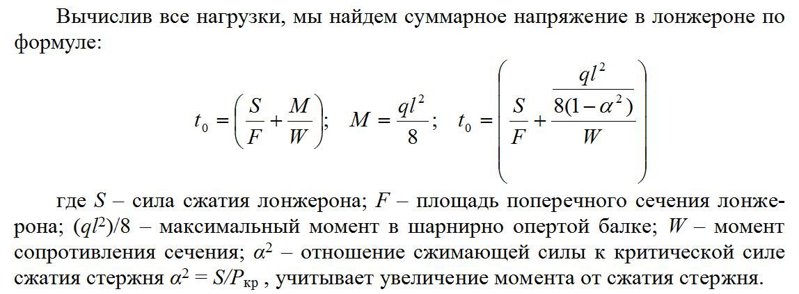

Интересная тема...! Согласен с meglin1 - что вверх лучше узел подвеса перемещать - изгиб от сжатия прогибом вверх будет меньше. Но сила сжатия и напряжения от нее незначительны.
Интересен вопрос. При маленьком даже выгибе вверх пролета лонжерона сила сжатия будет и изгибающий момент увеличивать. Как суммировать напряжения: 1) От сжатия, 2) изгибающего момента прямого лонжерона и 3) изгибающего момента при изгибе лонжерона?
Ветчинкин в этой книге:
Ветчинкин В.П. Материалы по расчету самолетов на прочность.- Москва: Издание ОТО ЦАГИ, 1924. – 112 с. ПРиводит такую формулу. Для более точного учета ссфлается на С.П.Тимошенко. (В Астахове, III томе... ЦАГовского довоенного издания не видел такой формулы). Вот формула из книги Ветчинкина, перепечатанная мной.
    78,1 КБ · Просмотры: 186
Прошу прощения, в данном случае ql[sup]2[/sup]/8 - это момент в середине сжимаемой балки, свободно опертой на двух концах (как бы подкосное крыло без консоли). Если есть консоль - другая будет нагрузка, но суть не изменится - Ветчинкин вводит коэффициент (1-альфа квадрат). А Альфа квадрат - это отношение силы сжатия к критической силе потери устойчивости при сжатии. (Формулу для "Фармана-4" привел). Явно это грубое сложение. Есть ли точнее формула?
Метод суперпозиции (наложения) пока никто не отменял.
Georgiy, а Вы цифирки от какого-нибудь реального крыла с подкосом подставьте, и сразу понятны станут величины (доли) разных нагрузок в общем нагружении....
