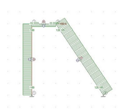

Теперь так же мысленно ,сдвиньте нижнюю горизонтальную стрелочку до уровня верхней и получите точно такой же момент только в обратном направлении.
Ну да, если есть момент, то чем то он воспринимается. См. ниже.

См. на картинке ниже.
Может человеку поможет вопрос, а в какую сторону изогнется лонжерон? А сильнее он изогнется от момента, про который говорит Михаил-Нск или от момента, про который говорит don migel. А что будет, если картинку развернуть так, чтобы диагональные (равнодействующие сил сжатия, на самом деле истинные силы), оно же линия действия сил, стала горизонтальной или вертикальной?
У конструкции в виде кочерги, да еще закрепленной именно также как на этом же самом рисунке изгибающие моменты будут иметь такие картины эпюр, но не на лонжероне (читай симметричном теле).

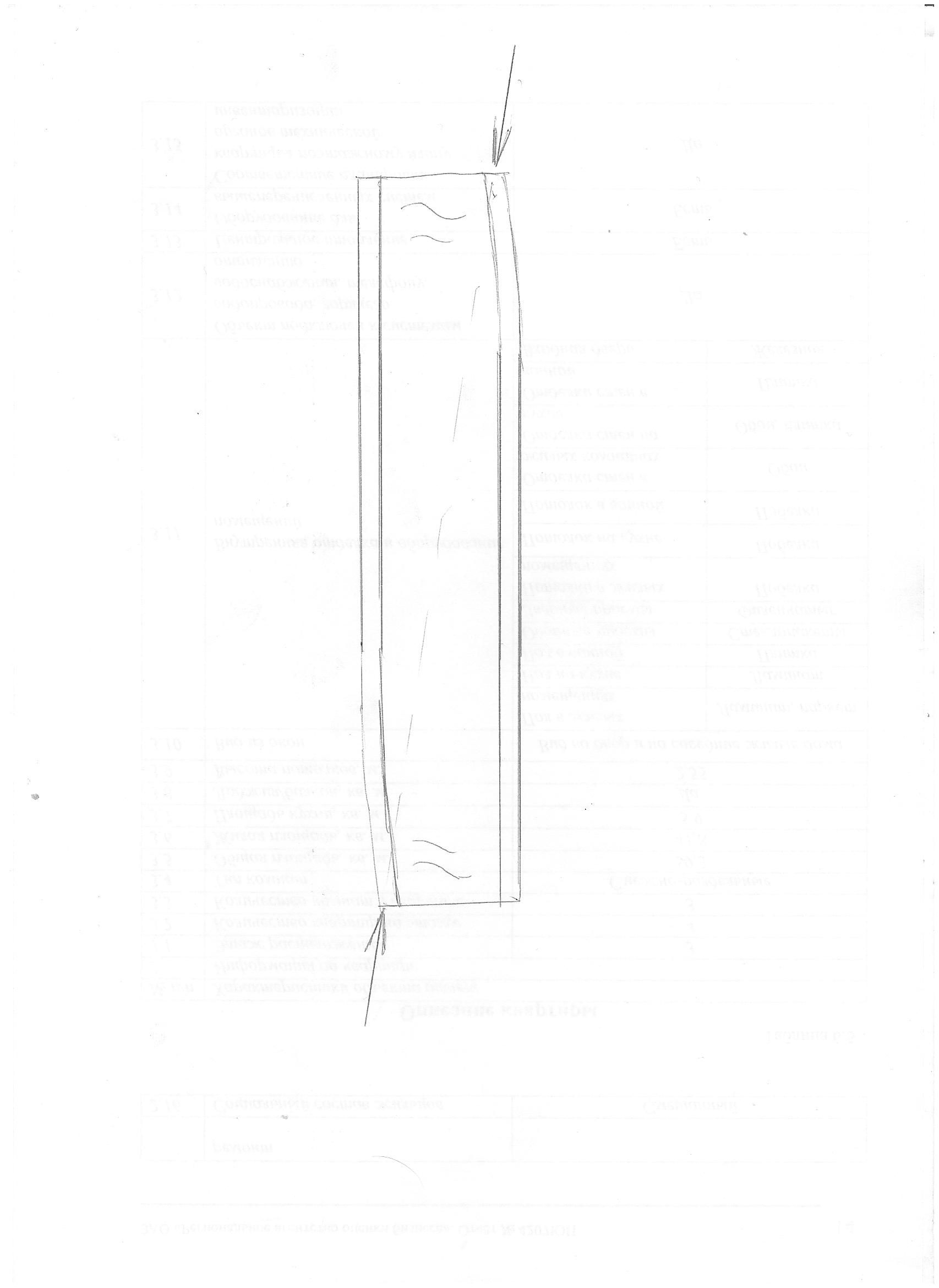

Это как посмотреть. Если уж ловить блох, чем Вы (без обид, как мне кажется)занимаетесь, представьте теоретически случай использования балки просверленной в середине стенки (т.е. не по правильному) по обоим концам. Стенка тонкая, полки толстые. В районе мест закрепления в стенке возникнут перерезывающие силы, потому что деформация от сжатия в стенке будет гораздо более значительной нежели в полках. Вы пытаетесь балку рассматривать под микроскопом.
И если говорить про моменты и изгибы, то это будет не изгиб балки, а местные изгибы полок балки с местными деформациями стенки. Не очень вышел рисунок, но, думаю все будет понятно.
    81,8 КБ · Просмотры: 171
