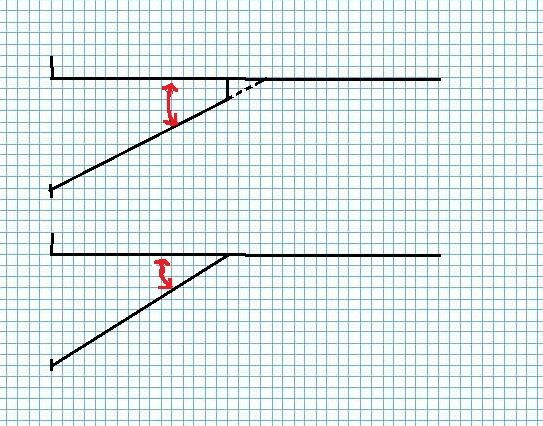

А как быть со статической неопределимостью?  Суть моего вопроса касается вертикальной составляющей в узле крепления лонжерона, которая будет, может, и не определяющей, но все же значительной и прямо зависящей в том числе и от жесткости самого лонжерона (крыла).
в корне эта прямая линия будет имет вид кочерги носком вверх,или вниз,в зависимости от того,к верхнему,или нижнему поясу присоединен узел навески (в случае,когда узел на оси жесткости,кочерга вырождается)
Владимир Павлович,объясните, пожалуйста, в каком сечении лонжерона будет присутствовать момент от силы сжатия лонжерона на плечо, равное отростку кочерги?
можно подкосный узел удалять от оси жесткости (той прямой линии) на любое расстояние,нарисовав от линии моментно закрепленный отросток:легко заметить,что,например,установив отросток вдоль линии подкоса,изменение его длины вообще никак ни на что не влияет,установив же сей отросток перпендикулярно оси жесткости,получим на лонжероне изгибающий момент от силы на подкосе - однако при этом и точка присоединения отростка к оси жесткости также переедет ближе к фюзеляжу:сравнив два этих варианта,убедимся,что нагрузки изменились лишь на участке между местами присоединения отростка к оси жесткости ( так в первом случае сила сжатия начнет действовать на бОльшем удалении от фюзеляжа,чем во втором...);остальная же длина будет нагружена точно теми же нагрузками.
Я так понял: В первом случае(рис), когда узел крепления подкоса смещен вниз от оси жесткости лонжерона  ,угол между подкосом и осью жесткости лонжерона получается большим, соотвественно меньше изгибающий момент , во втором хоть и подкос крепиться  по оси жесткости лонжерона, но угол острее, изгибающий момент больше. И отсюда вывод: смещая  узел подвески подкоса вниз от оси жесткости лонжерона, мы ничего в принципе и не проигрываем, так как изгибающий момент при этом получается меньшим, соответвественно меньше и силы сжатия растяжения в полках лонжерона.
Развивая дальше: удлиняя этот отросток вниз (и заменив пунктирный отрезок подкосом), мы не нагружаем полки лонжерона каким то там дополнительным  внецентренным сжатием, а наоборот еще больше разгружаем их, то есть получаем  контрподкос

Я так понял: В первом случае(рис), когда узел крепления подкоса смещен вниз от оси жесткости лонжерона,угол между подкосом и осью жесткости лонжерона получается большим, соотвественно меньше изгибающий момент , во втором хоть и подкос крепитьсяпо оси жесткости лонжерона, но угол острее, изгибающий момент больше. И отсюда вывод: смещаяузел подвески подкоса вниз от оси жесткости лонжерона, мы ничего в принципе и не проигрываем, так как изгибающий момент при этом получается меньшим, соответвественно меньше и силы сжатия растяжения в полках лонжерона.
Развивая дальше: удлиняя этот отросток вниз (и заменив пунктирный отрезок подкосом), мы не нагружаем полки лонжерона каким то там дополнительнымвнецентренным сжатием, а наоборот еще больше разгружаем их, то есть получаем контрподкос
Понято не совсем верно:имеется в виду следующее.
Рассмотрим верхнюю картинку:представив себе,что подкос продолжен до оси жесткости лонжерона по пунктироной линии,получим эпюру изгибающих моментов,где от конца крыла до точки пересечения пунктира с осью жесткости момент будет возрастать по квадратичной параболе (при неизменной вдоль размаха погонной нагрузке),далее,двигаясь к плоскости симметрии момент также по параболе будет снижаться и к шарниру узла навески на фюзеляж обратится в нуль.Если бы узел навески располагался на оси жесткости,момент вблизи этого  узла также был бы околонулевым - но при смещении узла вверх как нарисовано,крайняя левая точка оси жесткости нагружена моментом,равным произведению силы сжатия лонжерона от подкоса (равной проекции силы растяжения подкоса на линию,соединяющую шарнир подкоса и узел навески крыла) на плечо между этой крайней точкой и этой линией.
    Если оставить узел подкоса как нарисован,не продолжая его по пунктиру,получим следующие отличия:
- изгибающий момент будет нарастать по параболе на большем расстоянии,включая и участок между точкой пересечения пунктира с осью жесткости и точкой соединения отростка с этой же осью:таким образом сравнительно с первым случаем максимальный момент вырастет;
- сила на подкосе создаст в точке соединения отростка с осью жесткости момент,равный произведению этой силы на плечо отростка относительно оси подкоса:этот момент будет противоположен по знаку изгибающему моменту,пришедшему от внешней части крыла и в этой точке получится скачок момента.
Величина этого момента такова,что,продолжаясь к оси симметрии,эпюра моментов точно повторит эпюру моментов первого варианта,когда подкос продолжался по пунктиру до оси жесткости,т.е.происходит то,о чем я говорил в предыдущих постах - все различие носит локальный характер,не внося различия в общую картину.

Без проблем:условно перенесите узел навески в ось жесткости,а к концу отростка приложите силу,равную проекции силы растяжения подкоса на плечо между условной точкой узла навески и линией,соединяющей конец отростка и точку пересечения пунктира с осью жесткости лонжерона.
Угол между осью жесткости лонжерона и осью подкоса должен быть одинаковым во всех вариантах. В противном случае, нагрузки на лонжерон изменяются.
В таком случае для сохранении длины пролета и угла нужно на столько же сместить вниз нижний узел крепления подкоса , насколько от оси жесткости лонжерона отстоит верхний. В сравнении

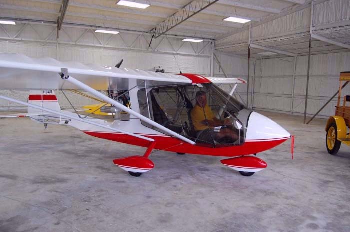

Т.е. есть предложение перейти к конкретике, на реальном самолете. Вот понравился Канадский КИТ самолет (нашел здесь Challenger II )
У которого два подкоса, нет центрального лонжерона, а крепление подкосов находится на растоянии 2/3 от фюзеляжа
