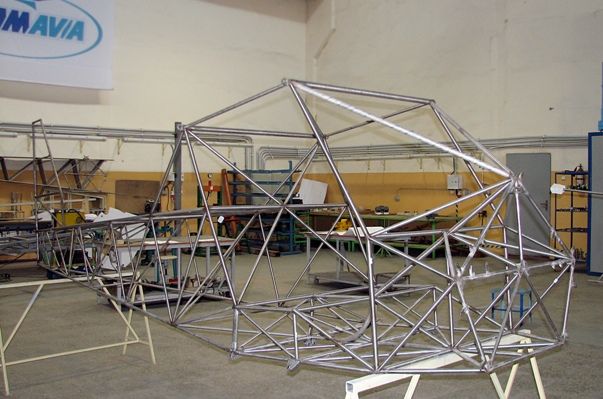

Самолет двухместный под 100-сильный двигатель. Крыло хотим делать цельнометалл клепаное из алюминия. Поэтому и возник вопрос про наивыгоднейшую массу фюзеляжа. Строить будем силами аэрокулба. Хранить под открытым небом, так что дерево исключается.
Возможное решение проблемы.
На фирме "ТММ-АВИА", г. Харьков, остался задел фюзеляжей самолета Т-10М. Материал - 12Х18Н10Т. Масса - 43 кг. Взлетная масса самолета - 600 кг. Двигатель - R912S.
Контактное лицо: Подымай Виталий Иванович, м.т. 8-067-578-00-39.  🙂

Только что оттуда, подтверждаю: задел большой, фюзеляжей вкупе с оперением и шасси - много, в объектив не влазят.
Денис, как по-твоему, ферма сохранила весовую культуру, как масса в сравнении с взлетной? Не посрамили харьковские конструкторы самую выгодную схему фюзеляжа?
Не хотелось даже ничего говорить, но раз спрашиваете.  :STUPID  Безмерно стыдно за харьковских конструкторов. Неуд без права пересдачи.
 Обоснуй... или ещщо лучше: хотя-бы нарисуй ПРАВИЛЬНУЮ ферму. 😉

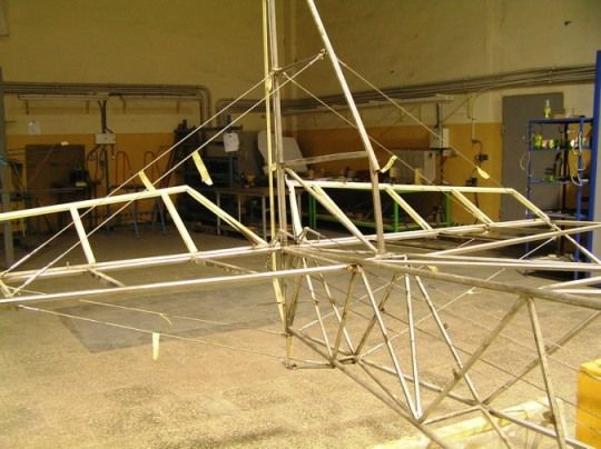

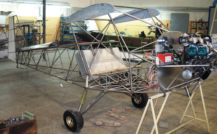

Очень интересно.  А ещщо фотографий фермы нет с других ракурсов, интересна центральная и сопряжение с носовой частью....и думаю не только мне. Заранее благодарен.  🙂

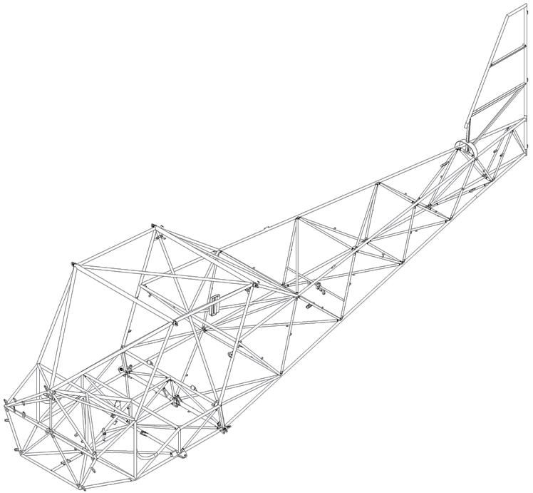

Красивую и интресную ферму придумал C. G. Taylor для КАБа. когда КАБ дорос до Суперкаба, ферма все еще не весила 40кг, а меньше. А полетный вес РА-18 780кг, крыло у него имеет размах 10.74м и площадь 16.5м2.  Ферма Тейлоркрафта выгледит довольнос ложной. но удивительн, что при довольно больших размерах (плечо оперения более 4м) она легкая, тоже меньше 40кг. Ферма Т-10 вроде тоже весит приемлемо, но не для ее размеров и в конструкции есть несколько нерациональных и сомнительных мест.
Вот однозначный антипример фермы: http://www.aeroservices.fr/superguepard_photos.htm
Это не единственный антипример. Чем моложе конструкция, тем явнее просматривается тенденция к избыточному усложнению.
Здесь полкабины и носовая часть моментно увязаны с хвостовой балкой, причем с этой целью введено большое количество связей.
Приэтом верх фермы тоже связан с передним отсеком моментно, что уже не нужно, даже с точки зрения выживаемости при капотировании и аварийной посадке. Дублирующих путей пердачи нагрузок больше чем нужно. Не уверен, что вес материала здесь использован разумно. В хвостовой балке 5 секций. Это тоже избыток. Хвост должен быть прочным, жестким, но обязательно предельно легким.
