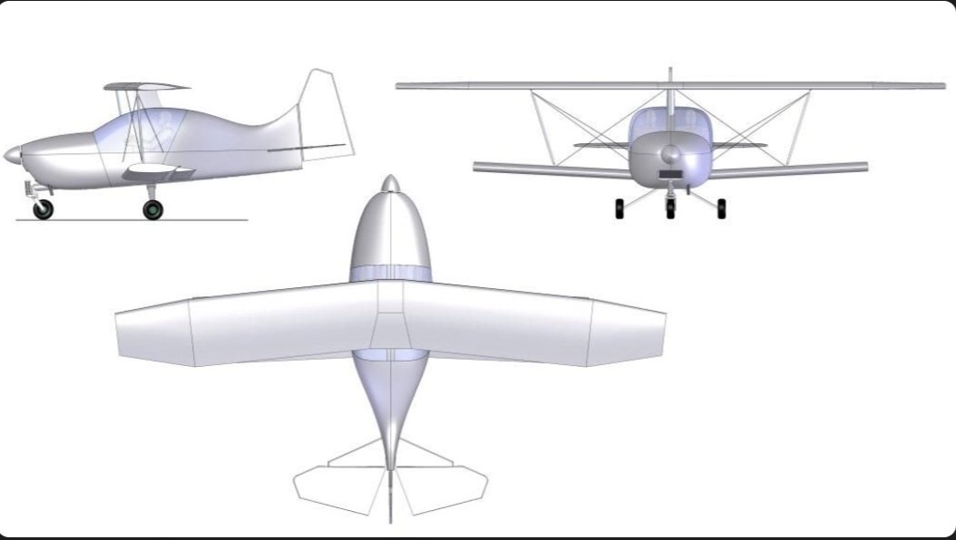

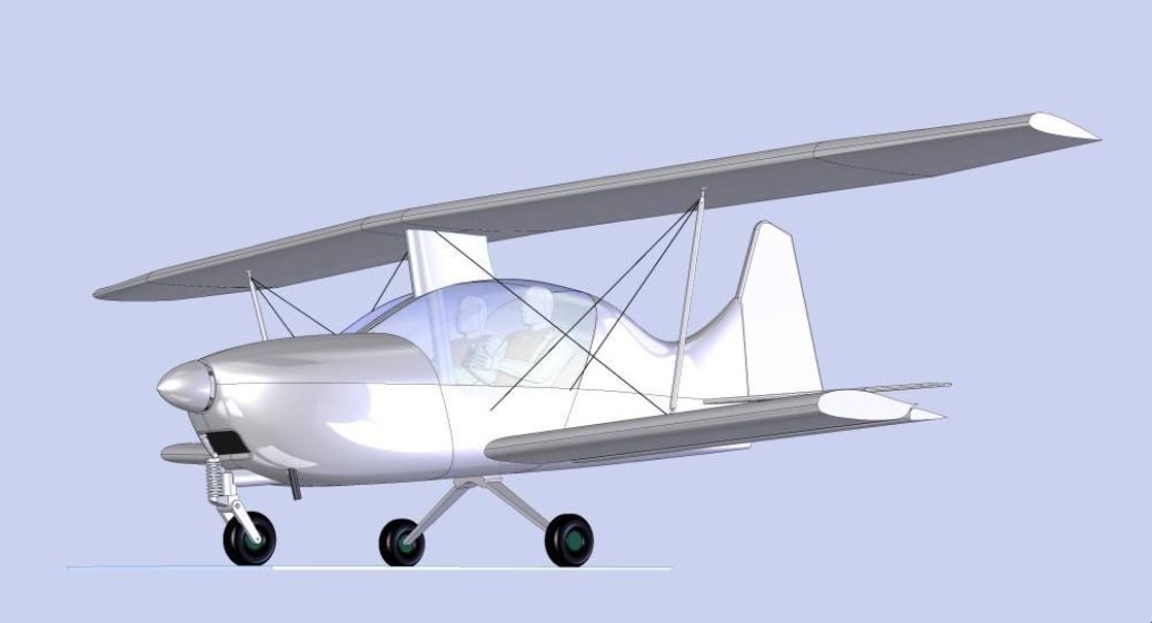

Владимир Павлович, добрый день. У меня есть самолёт собственной постройки с BMW-1200RS, ЛТХ очень хорошие. Но с открытой кабиной - зимой не полетаешь особо. И есть на примете Авиатика- 890У без двигателя, хочу переделать в тянущий вариант с этим двигателем., его вес 83 кг с приблудами.
Вопрос такой хочу задать: если уберу стреловидность верхнего крыла (для сохранения центровки), то нервюры окажутся под некоторым углом по направлению к потоку, а между ними может быть просадка ткани. Обтекание заметно нарушится? Что в таком случае делать, обязательно переделывать внутренний набор крыла?

Когда-то очень давно (в нулевых этого века), на какой-то ветке Владимир Павлович (вроде бы это именно он был, но могу ошибаться) показывал проект тянущего двухместного биплана на базе Авиатики. Аппарат был столь красив, что до сих пор будоражит моё воображение. Так вот в том проекте стреловидность верхнего крыла была прежней...

Нашёл я ту ветку - оказалась в самом верху раздела "СЛА отечественного производства".
А показал тот проект Вадим Дёмин.
Ничего переделывать не придется если уберете стреловидность , нервюры как раз и встанут по потоку . Это они при стреловидности направлены под углом к потоку . Там конструкция крыла такова , что нервюры насажены на трубу и приклепаны к ней под углом 90гр. Тоже думал над такой схемой с тянущим мотором , в двухместном варианте её можно осуществить , если здоровенная труба между экипажем не смущает .
Спасибо, Вы даже не подозреваете, насколько укрепили мою решимость.
Размещение более мощного двигателя спереди в тянущем варианте и ликвидация донного сопротивления за двухместной кабиной позволит достичь нужного диапазона скоростей и избавиться от некоторых других недостатков, считаю я. Самолётик станет привлекательным изделием.

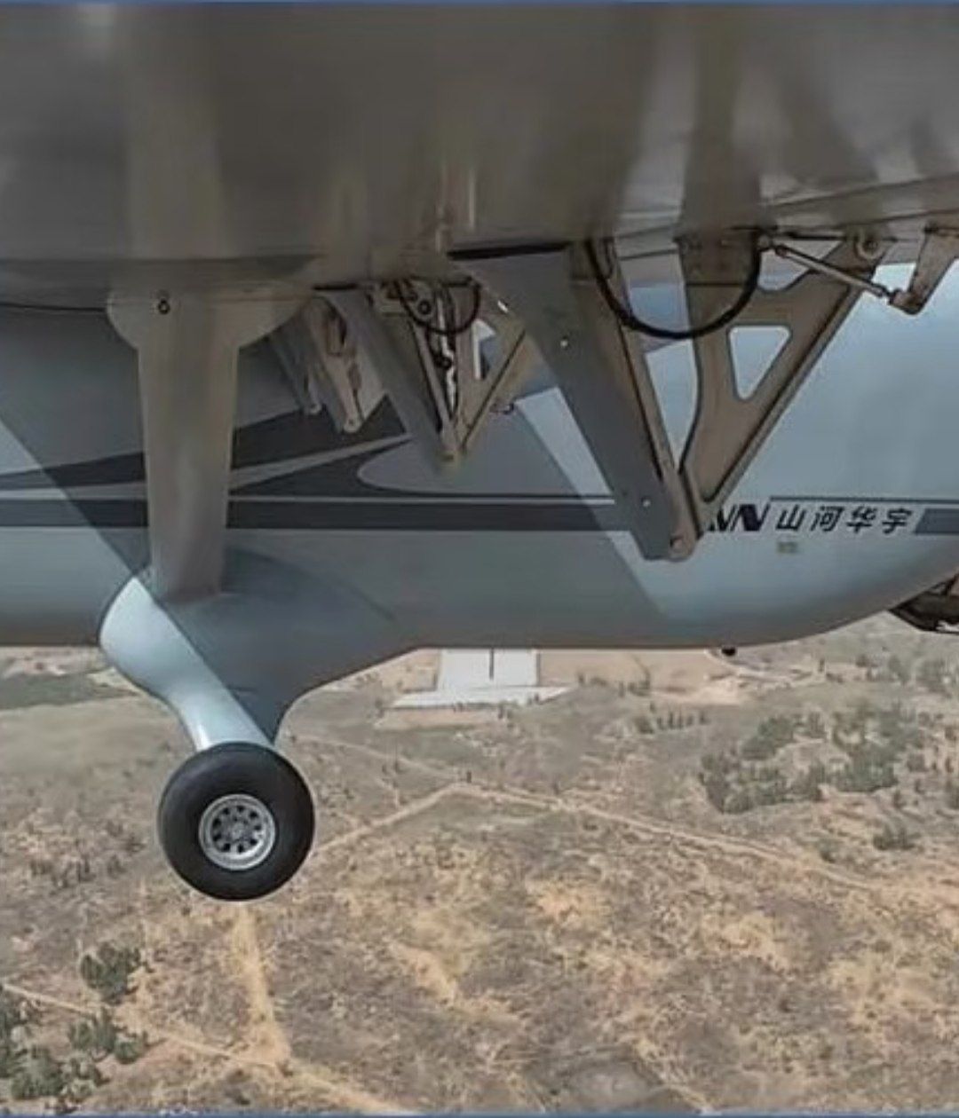

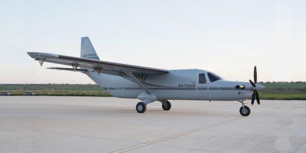

Увидел тут фотки китайского дрона SA750U, стало любопытно, почему элероны на таких же длинных кронштейнах, как у закрылков. Как они вверх поднимаются?
Не вижу проблем: при отклонении вверх, носок элерона выходит в поток снизу.
Наверное потому, что носок элерона, выходящий передней кромкой снизу, создаёт дополнительное лобовое сопротивление, приводящее к созданию разворачивающего момента в нужную сторону. А на РВ такого не надо...
Нашёл фото вблизи. Закрылок и элерон сходятся на третьем от фюзеляжа шарнире. По видимому, закрылки там на весь размах, а элерон приделан к закрылку как хвостик и составляет примерно 70% его хорды.
Вполне возможно, как на центроплане у АН-24.
Но гораздо интереснее конструкция РАЗДВИЖНОГО механизма двухщелевого закрылка Л-410 УВП. Тоже на выносных кронштейнах...
Вероятно, таким способом организовали две профилированные щели.
Не, это же элерон. И, судя по расположению болта, он действительно выставляет носок под профиль. А приводы сделаны внутри закрылка, то ли гидравлика, то ли электричество.
