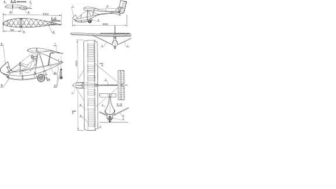

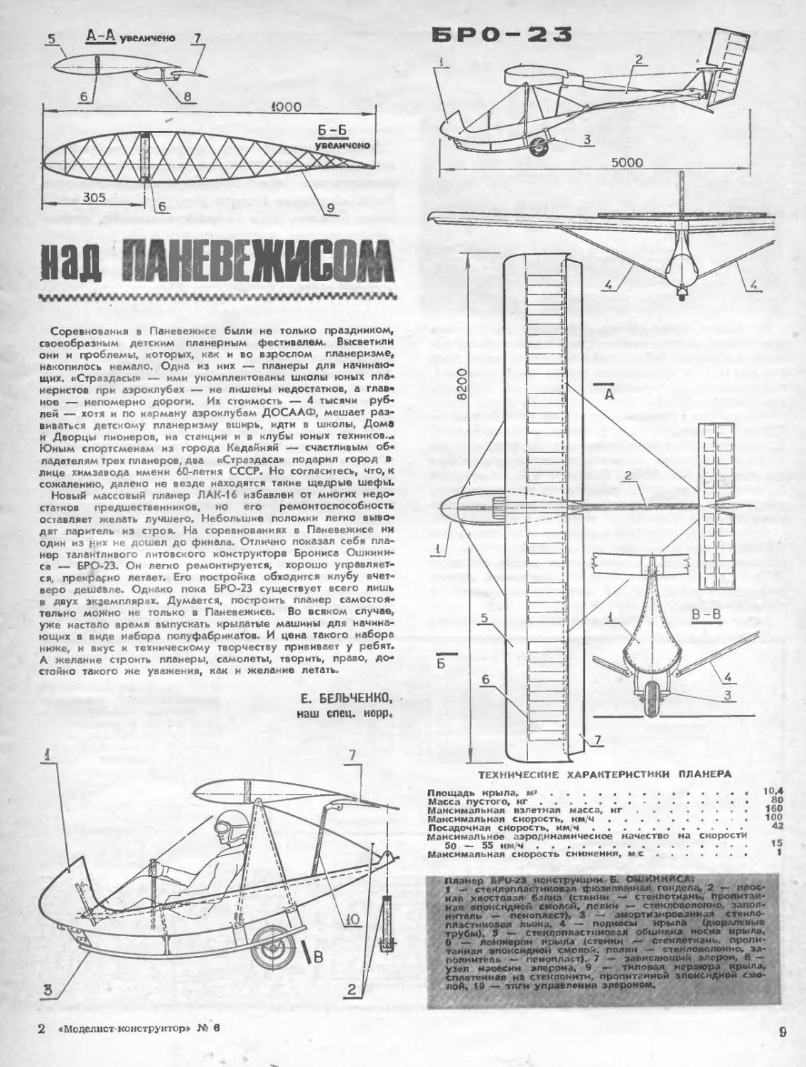

Не фантазируйте: в Пренае приходилось даже жить месяцами. Вот, напоследок, общий вид : точно, у Брошки тот же профиль?
Не фантазируйте: в Пренае приходилось даже жить месяцами. Вот, напоследок, общий вид Страздаса: точно, у Брошки тот же профиль?
На общем виде, приведенном Вами, БРО-23 - это не Страздас, а Гарнис.
Совсем другая машина, автор Бронис Ошкинис, а ЛАК-14 Страздас делали без него. Ошкинис такой лажи не навалял бы.
