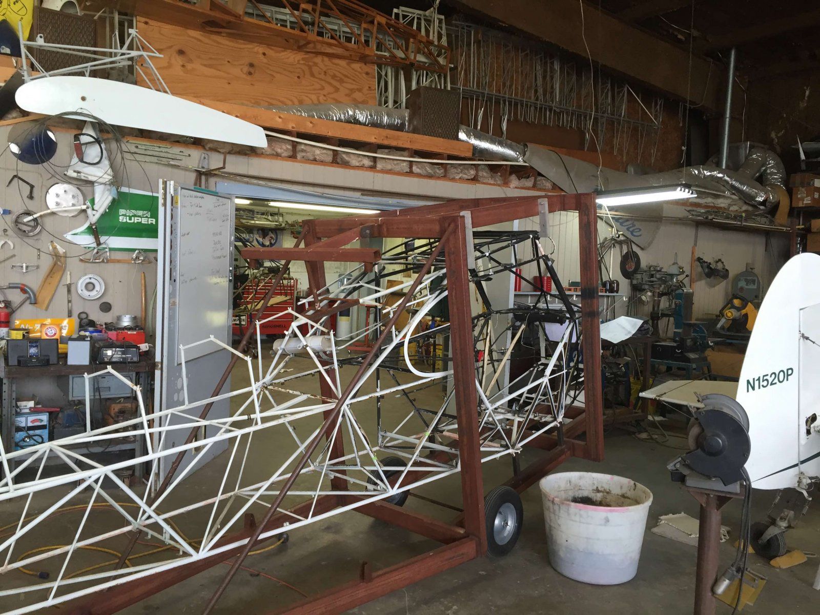

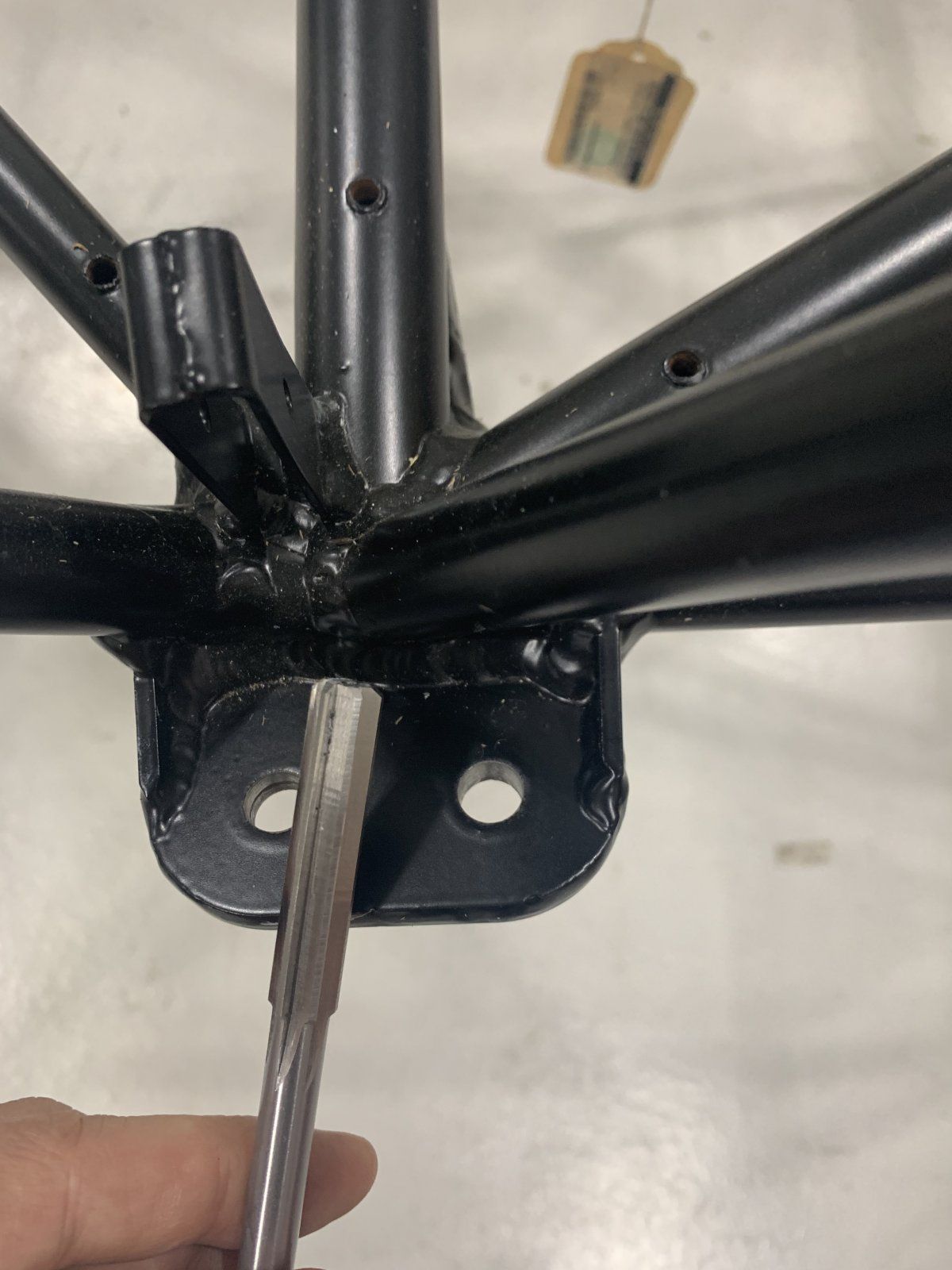

По поводу фермы из титана - если вы это сделайте и она получится - это будет нобелевская премия в кабостроении. Потому что все что по максимуму сделано сейчас из титана - это стойки шасси. 10 тыс долл стоят. 2 треугольника и тяги. Ферма будет стоит в США может 120 тыс может больше. Но я вам сразу говорю что если нет реального опыта то вы ее конечно не сделаете. Даже из 30 ХМА ее не так то просто сделать. Вот вам фотка стапеля, сам снимал. Без него я не представляю как ферму делать. Там же надо угол установки крыла относительно СГФ выставлять, для этого делают стапель один раз и возят его на прицепе во всем сварочным конторам. Ну может можно как то еще - но как я не знаю. Кроме того вот еще вторая фотка с элементом вваренным в ферму, фиттинг подкоса. Тоже из титана все делать будете?
