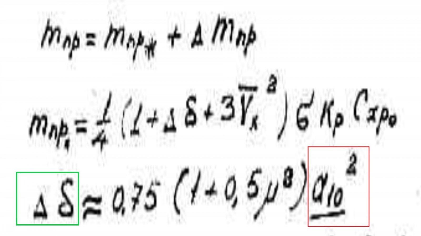

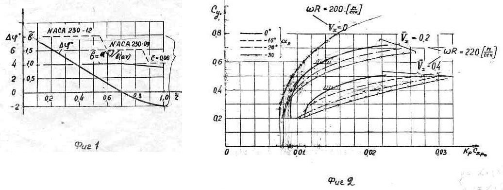

Вот графики из методички МАИ по аэродинамическому расчету вертолета. Крутка лопасти по фиг.1 - 10 град. Методичку могу скинуть на почту, пишите в личку.
Добрый день , подскажите что это за параметр а10 (красный квадрат ) , мю в степени 3 насколько смог разобрать . И что это за разность коэффициента профильного сопротивления (зеленый квадрат ) я не нашел что это , или плохо смотрел что тоже бывает (формула 5 на странице5 методички ) Спасибо!
vert
Я строю вертолеты!
Южный Урал
См.книгу Вильдгрубе, эти же формулы - стр.73 и 76. Учитывается добавок профильного сопротивления от махового движения лопастей.

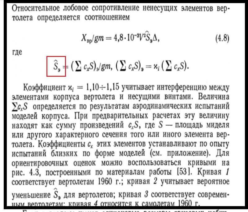

подскажите что делать с этим коэффициентом? брать на глаз и потом от этого плясать , так сказать методом засечки .
vert
Я строю вертолеты!
Южный Урал
Вопрос об определении суммы Сх*S интересный. Лучше всего искать продувки аналогичных аппаратов. Можно считать и по Вильдгрубе, но там в основном для больших вертолетов. Какой у вас аппарат, его форма, размеры и вес? Может и подберем аналоги. Можно посмотреть в книгах 30-40 годов Книги-Авиация там считают элементы самолетов, подкосы, шасси и т.д.
Еше в этой ветке считают теоретически в Ансисе, попробуйте спросить у Fa-Fa
в том и проблема что в книжке только данные для больших вертолетов .Я планирую что то по типу
Hiller Rotorcycle точнее гибрид хиллера и Артемчука . Вес 300 кг. Винт 5.2м, рама трубчатая пирамидальной формы по типу и размеру как в Артемчука , более точных размеров не прикидывал . Думаю что там если будет суммарная площадь 2 квадратных метра то хорошо .
vert
Я строю вертолеты!
Южный Урал
Тогда посмотрите вот эту книгу Руководство для конструкторов летательных аппаратов самодеятельной постройки (РДК СЛА). В 2-х томах | | скачать книгу
Там для тележки одноместного дельталета дается сумма СхS =0,67 кв.м и для двухместного есть Сх=0,1 * мидель. Также можно просчитать по отдельным элементам и суммировать.

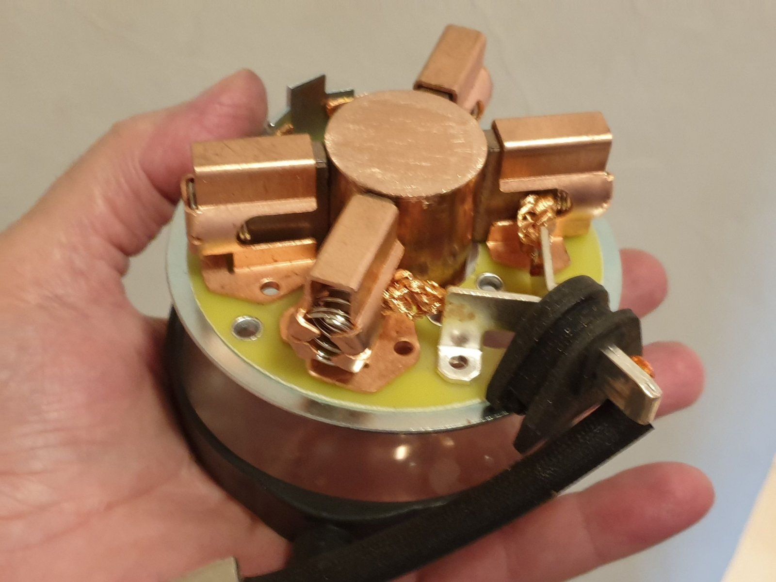

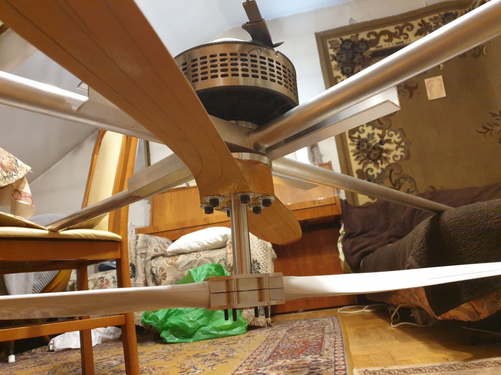

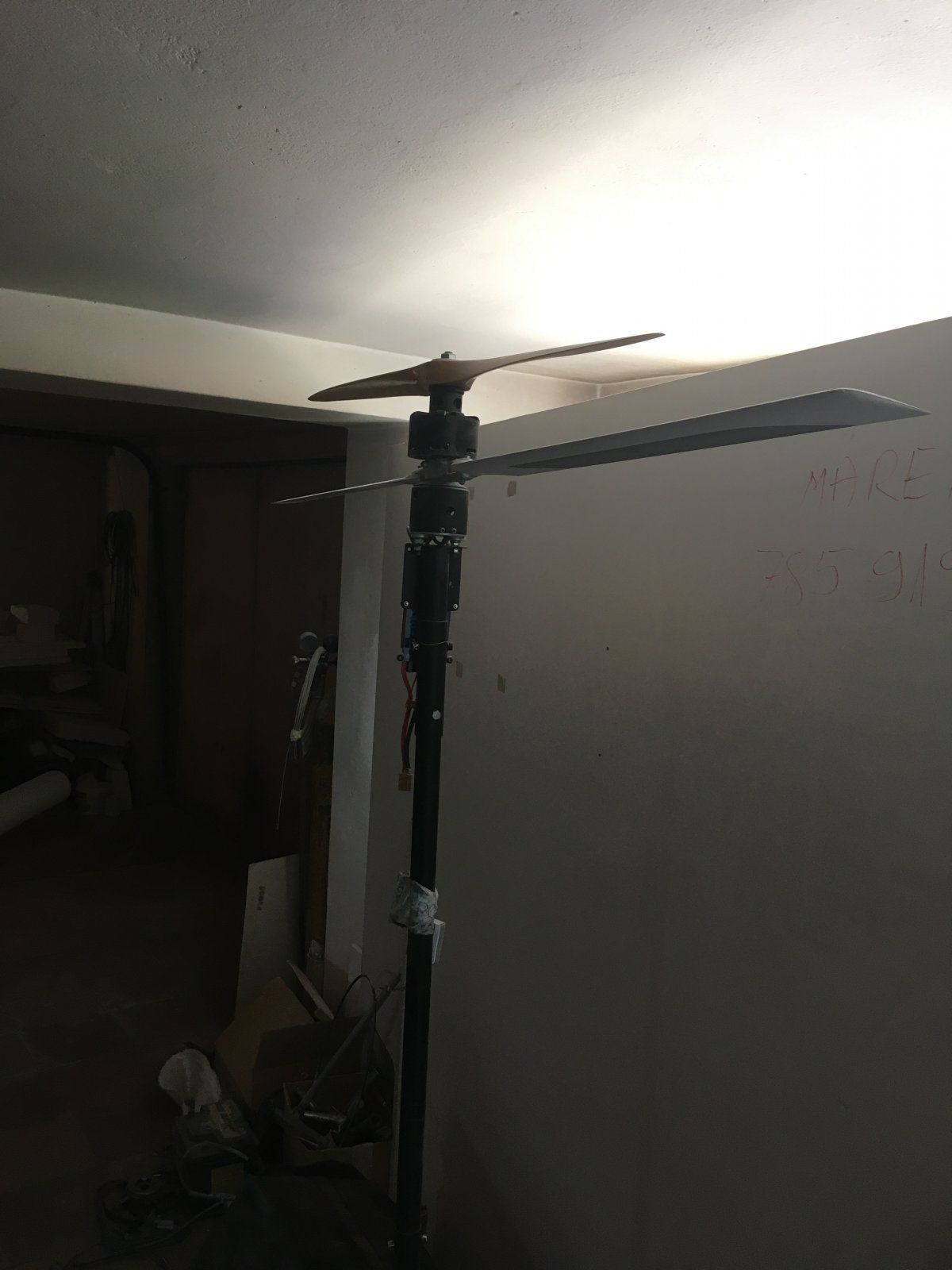

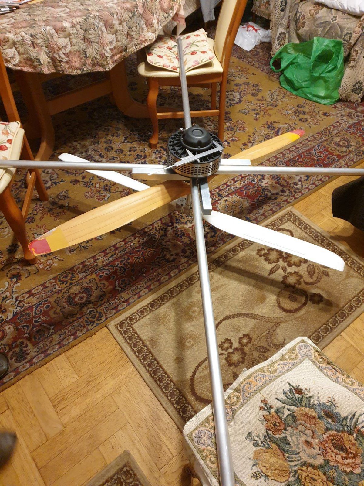

мне не совсем понятен смысл данного устройства . Винты либо нужно делать разного направления либо ставить между них спрямляющий аппарат (как в трд между ступенями компрессора )
henryk
Krakow
=это соосные винты (противовращенме),
а роль дифференциального редуктора выполняет сам мотор=
ротор крутит один винт,а статор мотора (на подшипнике,со скользящими контактами) вращает
второй винт,или ротор вертолёта=
теперь понял) ,а тот что на фото в низу с редуктором между винтами
