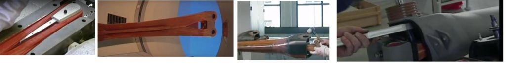

А вот еще, кому интересно, укладка композитной лопасти еврокоптера.
как изготавливаютсяторсионы Ансата , с закладными втулками под отверстия крепления к втулке или эти отверстия после изготовления торсионов просто высверливают ?
Просто высверливают. Там же пакет ткани Т-25ВМП. Закладные втулки - это когда ровинг мотают.
@ Depeche  спасибо за фото! Познавательно!
https://youtu.be/7aI42b2P-Z0?t=154
Спасибо за видео! Жалко многое не показано. На первом фото слева - основной лонжерон. На втором уже приклеен узел крепления торсиона на двух болтах. На третьем фото - похоже приклеен кожух с установкой ВШ внутри. На четвертом сборка эластомерного демпфера ВШ (коричневые шайбы).
В итоге ну очень сложная лопасть с торсионом заодно получается.... 🙁

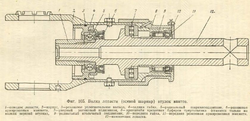

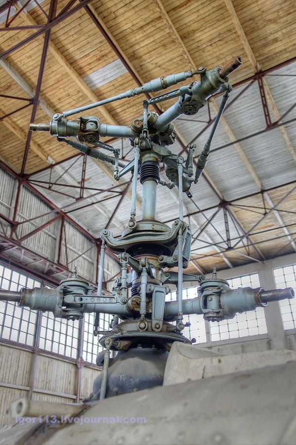

Подскажите кто знает, какого диаметра оси лопастей на вертолете КА-15 (18)?
так на глаз ~35
Какие подшипники внутри?
foto-0175_002-jpg.147927
Есть техописание Ка-18, могу на почту выслать. В личку пишите. Размеров там не нашел.
  • Мне нравится!
Reactions: vk8
Написал. Думаю если там номера подшипников обозначены то найдем.
