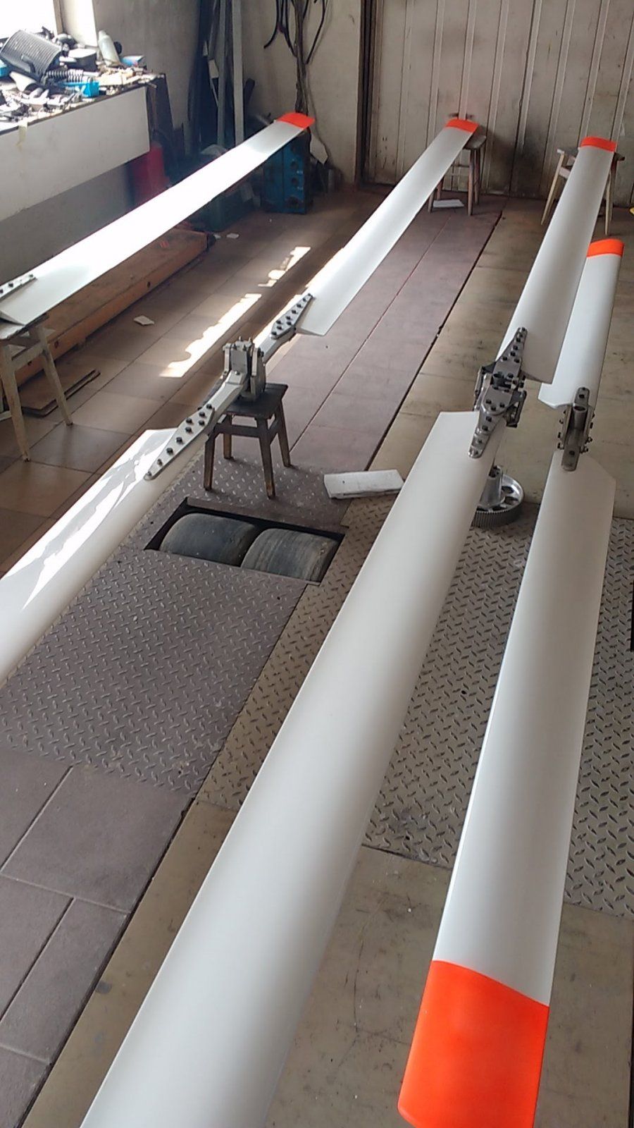

Пан Хенрик, ну это же конкретно считать надо, время тратить... У вас же соосная установка уже собрана на фото, которое Вы постите во все темы. Так уж запустите ее, наконец, на автожирном роторе, измерьте все параметры и сообщите нам здесь - какая тяга, обороты и мощность двигателей получилась при этом! Всем очень интересно будет узнать!

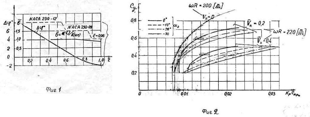

для лопасти с круткой (как у ДРАГОНВИНГС) при углу установки лопастей
меньше чем 3 градуса угол атаки концов лопастей будет +6 градусов ?
С у для профиля нпр.НАКА8-Х-12 быдет около 0,5 ...?

не знаю как у автожиров , но у вертолетов принято мерять угол установки на 0.7 радиуса , (элементы на 0.7 радиуса работают с найбольшей эффективностью ) и значит при угле ноль на конце будет -3 а в начале +3 (приблизительно ) при крутке -6 , если что не так , поправят меня более знающие коллеги
крутка отрицательная , пост 1377 , рисунок 1. зависимость угла атаки лопасти в зависимости от радиуса .

фигура 1. Сплошная черта. Дельта Фи это разность угла закрутки лопасти . Обратите внимание что линия пересекает ноль на значении 0.7 радиуса . Без расчета я не рискну , хоть приблизительно нужно посчитать . Потому как нужно знать величину взмахов + расстояние рв , разность углов установки лопастей рв . и тд
=у нас Рулевой Винт перенесён на ось Ротора (используется тяговый винт небольшого диаметра 1,5 м =насажен на ротор электромотора)
=Ротор качельный,ок. 8 м диаметра,вращаетса на статоре мотора.
=весь верто-жир толкает обычная автоконверсия,с помощнее генератором и дифференциальным редуктором для соосных винтов.

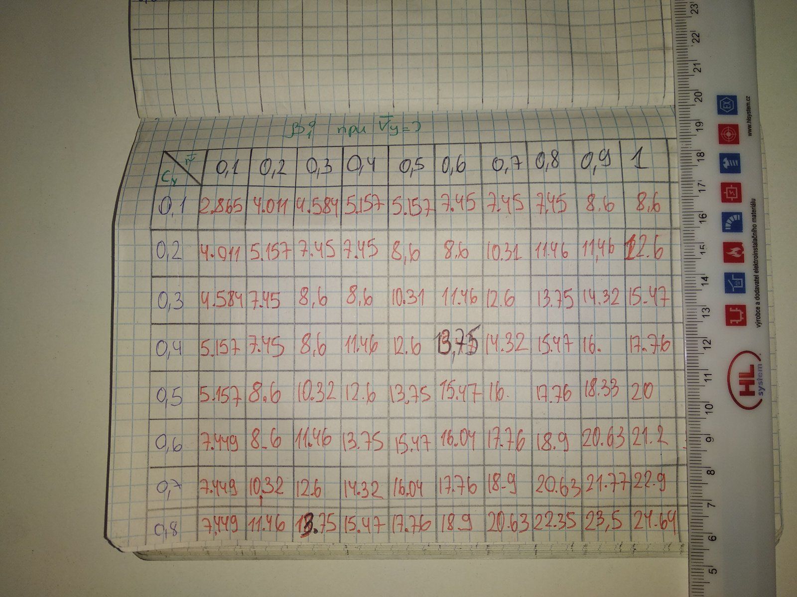

Я математик не дай бог , потому считаю в маткаде . Просто интересно мне посмотреть на реальные значения и обсудить результаты .
Вот что получилось с углами притекания на режиме висения.
т.е. Су=0.3 при углах 4.6 (установки) и 15.5 (конец лопасти)...?
