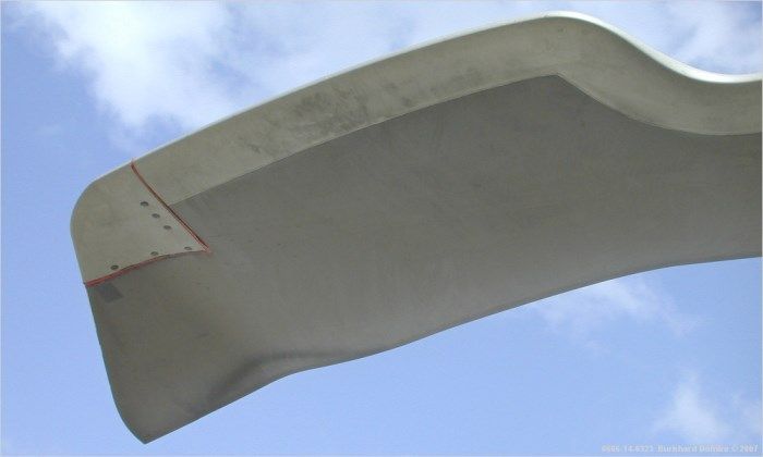

Вы думаете вот такая законцовка, прямая противоположность трапеции, это просто выпендреж? Нет это логический шаг. Сместить акцент подъемки на конец лопасти и убрать ее вообще с проблемной малорадиусной зоны.  А представления об элиптическом крыле, как о самом совершенном, в нашем случае проигрывают по фактическим цифрам. Мне так кажется.
Правда для легкого вертолета такая шишка на конце лопасти излишняя, вполне достаточно просто прямоугольника.

Ну по лопастям, я спорить особо не буду. :~~) Не берусь говорю то что обще принято. 🙂 А вот про лопату на конце я задумывался и раньше ещё когда и фото таких не было. Правда в качестве автожирных лопастей вот там эта ЛОПАТА как раз к месту и тянуть будет и конец потяжелей , для авторотации. а вот для вертолёта.... есть мысль делать лопасть , прямоугольную но ступенчатую. С разной хордой по размаху, скажем до середины одна хорда 180 мм, а после середины другая, 150 мм. можно и три ступени. Это же проще чем трапеция ??? 🙂
А на конце лопасти, по ЖЕЛАНИЮ если есть СМЫСЛ ! То можно и ЛАПАТУ !!! :~)

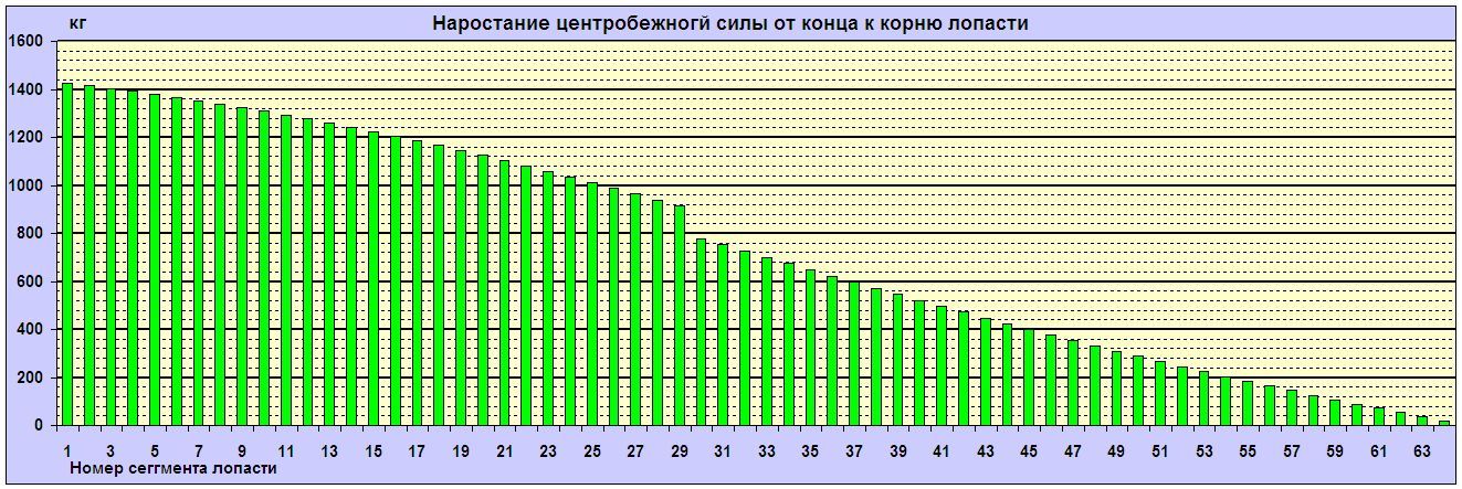

Ладно, дождемся результатов работы Анатолия. Он судя по всему именно трапецию и решил делать на свой соосник. С ним и побеседуете.  😉 Хотя, теперь узнав, что лопасть тянет не силой 22 тонны, а всего лишь 2,24 т., то может тоже переметнется на прямоугольник.  🙂 Сколько проблем в один день сразу снято.  😀 :🙂
А вот с этого места про ЧПУ ! ПОЖАЛУЙСТА по ПОДРОБНЕЙ ! У вас есть СВОБОДНЫЙ доступ к ЧПУ ???
Я с теми 22 тоннами поторопился, не проверив отправил сообщение и убежал от компьютера.
А вот прямо сейчас пришел, глянул на экран и исправил ошибку.
По поводу формы лопасти в плане.
Меня сильно поджимает мощность двигателя, а не технологичность изготовления лопастей.
Пока вес пустого вертолета по расчету менее 104 кг, но надо ещё облегчить конструкцию хотя бы до 90 кг, чем сейчас и занят.

Эта диаграмма  для  какой лопасти ??? ВЕС , ДЛИННА ? :-/
Летать собираюсь с вертолётной скоростью. 😉 Только до скорости НЕ ДОЙДЁТ ! :~~) В одиночку по гаражам.  Такие вертолёты, не строятся чтобы  летать, ПО НАСТОЯЩЕМУ. Они делаются для конструкторского творчества  и ВЕЧНОЙ доводки. Так ПОЖУЖЖАТЬ над поляной.  :-/ Это называется ТЕХНИЧЕСКОЕ ТВОРЧЕСТВО. Один такой вертолёт за плечами уже ДАВНО жужжит.  :craZy

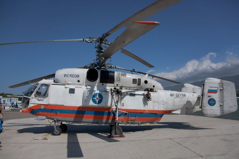

Речь шла об вертолетах фирмы "Ка". У них-то точно есть ЧПУ матрицы строгать. А уж препрег уложить, какая разница куда укладывать. Да и в гараже можно сделать трапецию при большом желании. Если кто-то в ней действительно увидит большой смысл. Лично я не вижу, хотя думки были, признаюсь честно. :-[

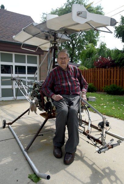

По подписке одного из приложений пришла вот такая новость - http://journaltimes.com/whatsyourstory/year-old-racine-man-building-aircraft-on-his-own/article_779a4318-5091-5acc-977d-365ef71eb9fe.html
Демонстрация принципа - https://youtu.be/v4MRwBHI3w4
Как написано в статье, сейчас члены местного подразделения EAA пытаются оказать дедушке  помощь в тестировании и усовершенствовании конструкции.
    63,9 КБ · Просмотры: 205
А почему дедушка решил, что пара жиденьких трубок будут адекватно передавать управление от автомата перекоса на лопасть?
И что будет, если при раскрутке одна лопасть выдвинется раньше другой? Для синхронизации выдвижения нужен механизм как в принтере - две зубчатые рейки и шестеренка меж них.
