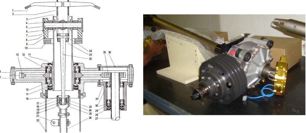

К сожалению, в видео не видно конструкция ниже втулки НВ, но если Богдан говорит, значит как у Фурии. Отличия, что у Фурии короткий вал несущего винта и внутри размещен автомат-перекоса типа паук. У компресса - длинный вал и поэтому АП стоит под редуктором и внутри вала -две тяги к лопастям. См. рис. Какая схема лучше - сложно сказать. И там и там используются короткие хода тяг, что плохо по люфтам. Я бы поставил классическую, где АП снаружи вала под втулкой несущего винта, если ничего не мешает.

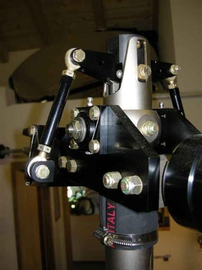

у Фурии иная конструкция чем у Компресса. У компресса сходство скорее с Москитом, чем с фурией - внутри вала идут три тяги от тарелки автомата перекоса.
Плохо это или хорошо - не мне судить, но с точки зрения механика, скажу что у фурии конструкция сырая и вызывает вопросы. В этом плане Компресс проработан тщательней и грамотней. Оно и видно по количеству летающих Фурий...

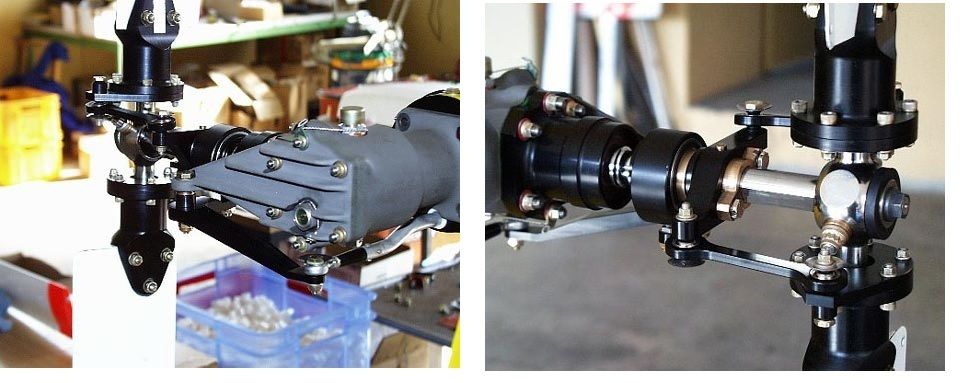

Есть похожие фото Сикаре СН-8, а почему робинсовские на ШС-ах не нравятся?

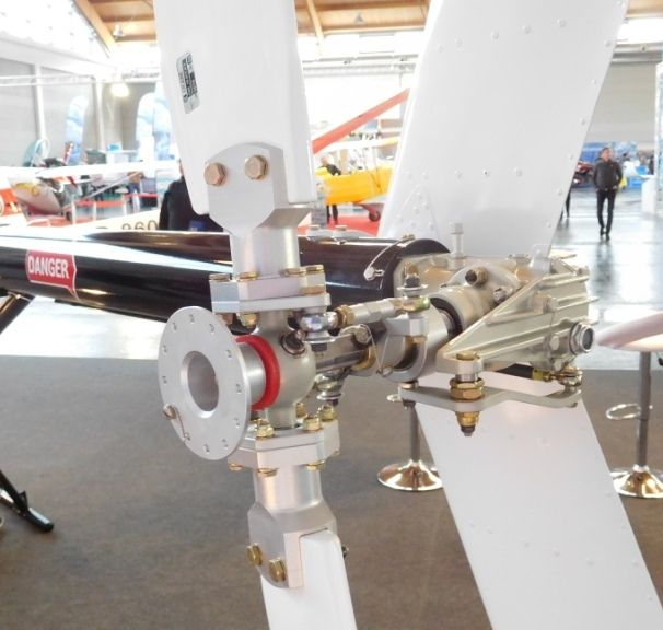

Меня сейчас больше заботит сама втулка, кто и как там решает вопрос демпфирования.
Имею устойчивое мнение, что на ультралайте это лишнее. Но если попадется вменяемая и простая конструкция - можно и повторить. На Робинсоне это реализовано достаточно изящно...
О каком демфировании на втулке хвостового винта спрашиваете?
Имел ввиду общий шарнир на втулках - особенности его конструкции на двухлопастных втулках мелколетов. Интересно, как это реальзовано на летающих экземплярах.

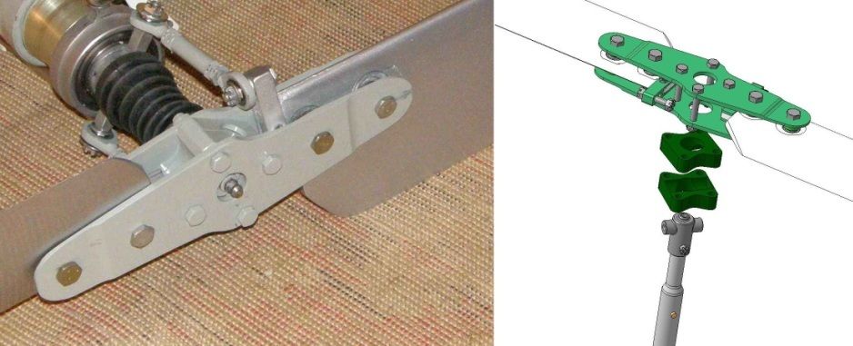

Также интересное решение описывается тут:
Так там вроде ничего особенного, обычный двухлопастной винт на общем ГШ. Просто для уменьшения махового движения, чтоб лопасти за хв.балку не задевали делают разворот ГШ до 30-45 град. Так называемый компенсатор взмаха.  Угол конусности игнорируют из-за малых изгибных нагрузок в лопастях. Демпферов никаких нет. Лопасть свободно качается от упора до упора. Я когда то вот так делал. См.рис. Подшипники ГШ - игольчатые от кардана мотоцикла Урал. В лопасти немецкие ШС-8 с углом проворота +- 21град.

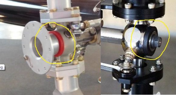

Так там вроде ничего особенного, Демпферов никаких нет. Лопасть свободно качается от упора до упора.
Хм. Вот я обвел эти узлы - выглядят именно как упругий демпфер (сайлентблок или типа того).

Не знаю, что это такое Сикаре придумал. Диск с отверстиями может для балансировочных грузов. Но на всех милевских хвостовых винтах никаких демпферов нет и смысла в них нет, т.к. длинный хвостовой вал очень нежесткий на кручение.
