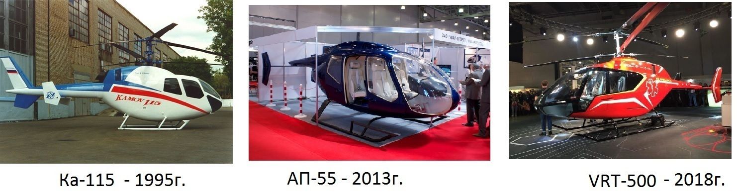

А мне кажется, что там нечего доделывать. Верхняя ползушка цельная, без качалок. Т.е. циклический шаг будет только у нижнего винта, как на некоторых радиоуправляемых игрушках
В таком варианте неуправляемый верхний винт завалится по скорости назад и вбок, а конус нижнего через автомат-перекоса вперед. 100% схлестывание и  гораздо раньше  250 км/час 😱
См. на проекциях общих видов - правильная колонка показана! Ну а макет, выставка - там главное, чтоб все блестело 😉
Вообще, обидно за российские легкие  вертолеты. Посмотрите - одни похожие друг на друга макеты на выставках и восторженные отзывы и обещания каждый раз, что  завтра запустят в серию..... И ни одного летающего образца. Конечно, если нефть есть, да еще и дорожает, зачем авиапроизводством заниматься.... проще импортные вертолеты купить🙁
