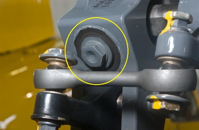

Вот эти резиновые втулки какую роль выполняют на Робинсоне?
На жесткость качания шарнира влияют, или нет?
    34,1 КБ · Просмотры: 151
На вид - просто уплотнения (сальники). На мой взгляд, на хвостовом винте нет смысла увеличивать жесткость на взмах лопасти (делать полужесткий винт). Там же нет управления по циклическому шагу, только по общему. Любой демпфер на взмах вызовет неоправданное увеличение  изгибной нагрузки на комель лопасти и ее меньший ресурс, а угол взмаха он никак не уменьшит, т.к. центробежка большая.

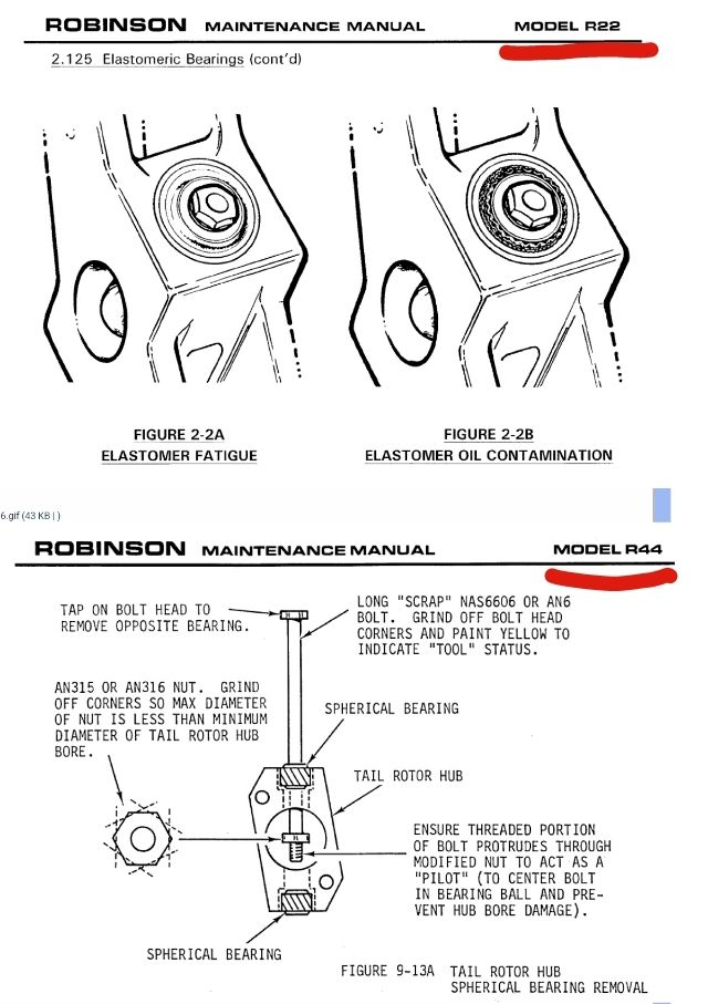

Однако же имеются различия внутри линейки Робинсонов - 22 и 44 шарниры совсем разные, судя по всему.
    89,7 КБ · Просмотры: 191
По картинке на Р-22 был эластомерный (необслуживаемый)подшипник, который трескался от усталости и масла, а на 44 поставили сферический (ШС), наверное из-за возросших нагрузок.
Мы тоже в ГШ на соосниках используем металлофторопластовые ШС-ы.
Вообще Робинсон далеко не идеал в вертолетостроении, одни только консольные крепления тяг с болтом на изгиб чего стоят, вместо соединения ухо-вилка, как на других вертолетах.

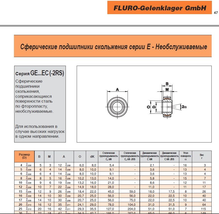

Фирмы Fluro, на двухместном - GE-20EC, на одноместнике GE-15EC. Налет пока небольшой. При проверке после 50 часов - все ОК.
    110,3 КБ · Просмотры: 196
Скажите пожалуйста, что именно в данной таблице понимать, как "грузоподъёмность"?
1. Это осевая, или поперечная нагрузка?
2. Предельная нагрузка рабочего состояния с возможностью поворота?
Спасибо.
Ссылка на каталог:
http://www.promshop.info/cataloguespdf/Fluro_catalog_russisch_2013.pdf
Начиная с 14 стр. все нагрузки и расчеты по скорости качания представлены. Угол качания в ГШ можно принять с запасом +-10град.
Спасибо! Посмотрел каталоги наконечников - отличная продукция, корпуса цельные, и резьба катаная! К тому же имеются 3Д-модели всего ассортимента.
