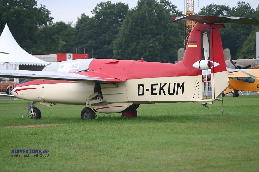

После Fantrainerа немцы делали вариант с двумя винтами в кольцах по бокам фюзеляжа.

А еще  вот такое фото - винт в хвостовом оперении.

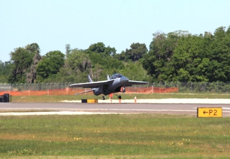

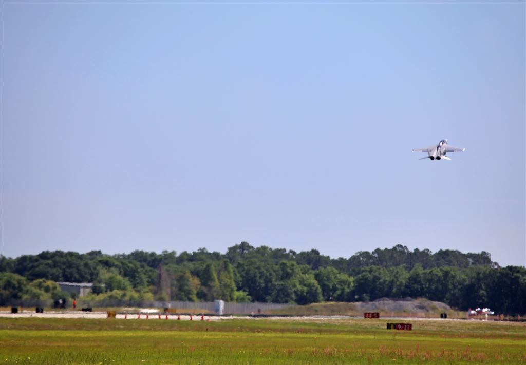

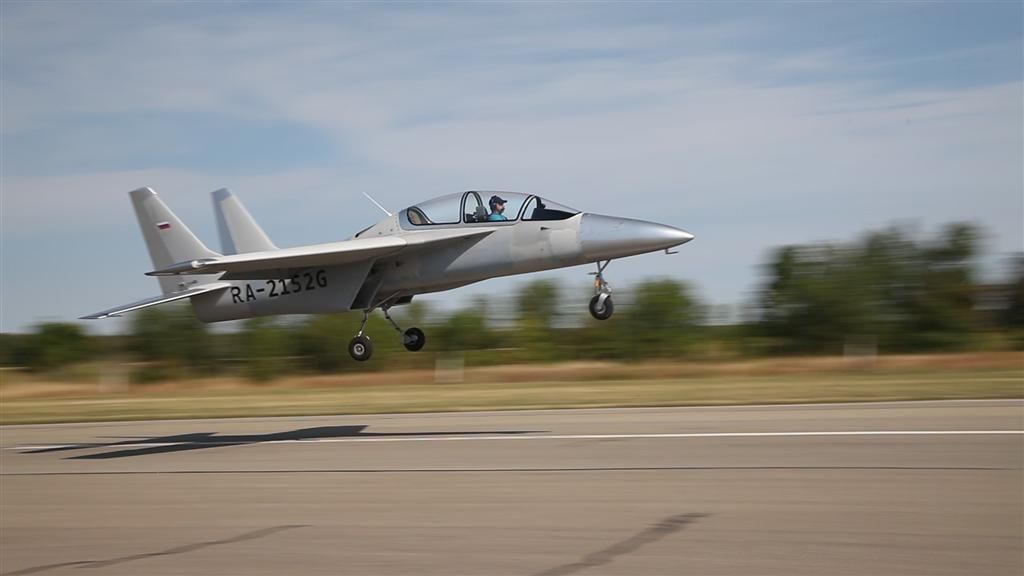

Вентилятор/импеллер - конечно подходит не для каждого ЛА. Его преимущества по сравнению с открытым винтом, только на скоростях до 150 км/ч и конструктивно будет сложнее и тяжелее, чем ЛА с винтом. Хотя утяжеление конструкции может быть компенсировано не надобностью редуктора(вентиляторы работают на более высоких оборотах, чем винт).
Однако эта система успешно используется на судах на воздушной подушке, дирижаблях и других сравнительно тихоходных аппаратах. Может быть удачно использован на дельталётах, парапланах и автожирах. При той-же мощности двигателя его диаметр будет на 30% меньше винта, что-бы создать эквивалентную тягу, плюс он безопаснее для окружающих во время работы на земле. Вентилятор/импеллер не создаёт вредных реактивных и разворачивающих моментов как винт. Но самое главное - его основные преимущества будут на разбеге и в наборе(скорость 0 - 150 км/ч), а так-же его можно "спрятать" внутри фюзеляжа или внутри воздушного канала, что позволит сделать летающую реплику реактивного самолёта. Это мы и использовали на нашем PJ-II "Dreamer". Конечно пришлось пойти на компромиссы - крейсерская скорость полёта меньше и мощность двигателя нужна больше чем с ВИШом. Мы сознательно выбрали эту систему ВМУ, т.к. вся идея была создать реплику реактивного истребителя которая будет намного дешевле(по стоимости, эксплуатации и обслуживании), чем с настоящим ТРД.
Пока вентиляторы ещё не доведены до "ума"(над ними работаем) и с не убираемом шасси "крейсер" - 250 км/ч., а разбег около 600м при весе 1300кг.(2 пилота и 200 литров топлива).
С новыми вентиляторами, убранными шасси и с уменьшенным взлётным весом до 1100-1150кг(над этим тоже работаем), "крейсер" будет - 300+км/ч, а разбег - 400-450м.
Но и сейчас после отрыва самолёт способен набирать высоту с углом тангажа в 25-30 градусов на скорости 170-180км/ч(и ещё разгоняется).
