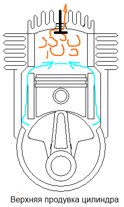

Вращающийся золотник на впуске.
Покажу разницу между продувкой сбоку(как обычно применяется, экономя на 1 клапане) и сверху (нужен клапан). Разница очевидна.
При клапане сверху продувку лучше делать "снизу-вверх" с выводом горячих газов через клапан. Газодинамика проще будет и равномерное охлаждение головки цилиндра проще обеспечить..
"Я так думаю(С)" - из к/ф "Мимино"

Разница очевидна.
Очевидна только для  маляров. ;D
При организации продувки очень важна степень компрессии рессивера продувочного воздуха. Она должна быть не меньше 4.
При таком длинном канале получить такую компрессию будет невозможно.
Поэтому продувка будет никакая... :'(
На больших корабельных 2т дизелях так и сделано. Клапан вверху цилиндра а все окна в гильзе - впускные. Привод  клапана там часто гидравлический (обороты небольшие 60-120 rpm ). Продувка - отдельным нагнетателем.
Это определяется количеством ходов поршня на рабочий цикл а не наличием клапана.
Ещё есть вариант продувки не из под поршня, а от приводного объемного нагнетателя. (Не он ли приводится у Кенига ремнем от двигателя?)

Ребята, спасибо за осуждение, но практически все пропустили главную мысль - фазы газораспределения АВТОМАТИЧЕСКИ регулируются. Т.е. регулируемый золотник даст максимально возможное наполнение НА ВСЕХ оборотах. Смотрите рис.3.2, верхняя (розовая) кривая. Мкр. и N будут больше, чем в остальных грм.
Дык никто и не спорит, что управляемые фазы золотника это гут... Вот ещё бы этот золотник закрутить вокруг нижней части цилиндра (т.е. вокруг цилиндра), да ещё с управляемым смещением фазы... Но нагнетатель выравнивает наполнение на всем диапазоне автоматически за счет пропорциональной производительности...
Раньше золотники разных конструкций применялись гораздо чаще чем сейчас. А теперь во всех оставшихся сферах применения 2т моторов перешли на лепестки. Посмотрите современные парамоторы, картинговые моторы, мощные бензопилы и прочее. Везде стараются уйти от золотника. Карбюратор далее лепесток и прямо в картер напротив цилиндра.
