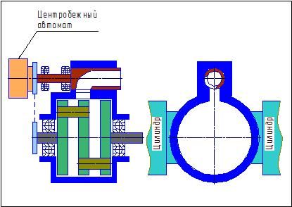

Вращающийся золотник на впуске.
Куда ставить?
Вариантов много.
Типовой - если брать типовой же двигатель навроде мотоциклетных - максимально близко к впускному окну в картере. Ось вращения - параллельно оси к/вала. Привод - зуб.ремнём (u=1). В привод встроен центробежный автомат регулирования угла.
Или вот такой - для двухтактного оппозита:
Можно ставить соосно с коленвалом. Можно - как в Д6. Можно перпендикулярно к/валу. Можно не цилиндрический, а конический золотник. Можно ...
    22,5 КБ · Просмотры: 331

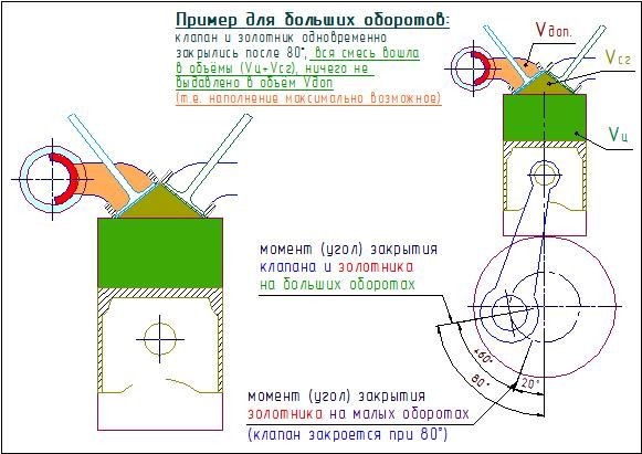

Ребята, спасибо за осуждение, но практически все пропустили главную мысль - фазы газораспределения АВТОМАТИЧЕСКИ регулируются. Т.е. регулируемый золотник даст максимально возможное наполнение НА ВСЕХ оборотах. Смотрите рис.3.2, верхняя (розовая) кривая. Мкр. и N будут больше, чем в остальных грм.

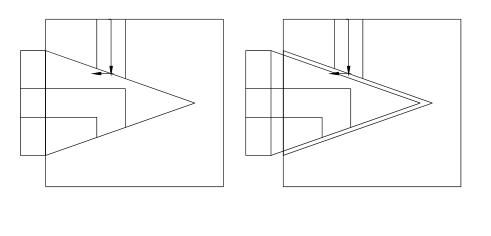

Какие газы?Почему заклинит? Он что, болтается по округе без спросу?
Думаю, что заклинит, если сильно фиксировать, вдавливать в "гнездо". Следующий случай (на рисунках): кран повернулся, выход закрыт. В цилиндре поджиг, повышенное давление, которое действует на сердечник "крана" и выталкивает его, получается зазор, пропуск. Можно конечно с этой силой бороться (мы люди русские - сами трудности создаем, сами их преодолеваем), но в цилиндрическом кране выталкивающей силы нет.
    8 КБ · Просмотры: 286
Это верно. Обычный клапан(тарелка) тоже посажен на конус, но мудрее. Его не выталкивает, а "заталкивает"  ;D А золотник будет зажимать. А чтобы не зажимало, надо газ направить с обеих сторон(противоположных). Второй аргумент против золотника на выхлопе: раскаленный газ сильно портит полированую притертую поверхность, более того, на углах(завихрениях) оседают крепкие частицы(выхлопное окно 2Т никто не чистил?). А это = абразив!
Для тех, кто не понял.
Этот золотник стоит:
а) - на впуске в кривошипную камеру 2-х тактного двигателя;
б) - перед основным клапаном 4-х тактного двигателя.http://www.reaa.ru/cgi-bin/yabb/YaBB.pl?action=downloadfile;file=_______________________11_.jpg
Золотник вращается в подшипниках, которые могут обеспечить минимальные зазоры, потребные для герметизации степени сжатия не больше 3-х.
Назначение золотника - увеличить наполнение цилиндров, соответственно и Мкр, и N  ВО ВСЁМ диапазоне оборотов, что обеспечивается регулированием угла закрытия.
Я всё понял: основной клапан(тарелка) расчитали на максимальный угол, а золотниковым можно автоматически регулировать угол впуска в зависимости от оборотов. Логично. Ибо здесь учитывается инерция газового потока.
