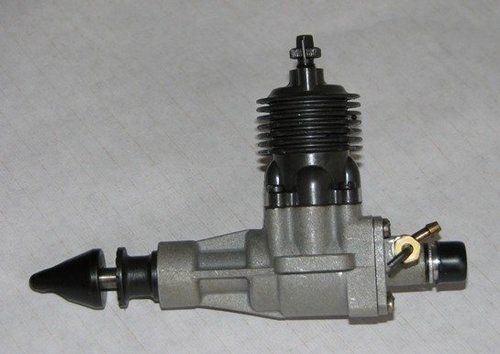

Вообще то кордовые авиамодельки протихоньку кончаются, радиоуправление достаточно дешевым стало, впуск смеси при дисковом золотнике идет с заднего торца если считать передним там где установлен винт, впускных резонансных трубок ни разу не видел, вообще впервые о них слышу , вот выпусные настроенные на рабочий диапазон есть

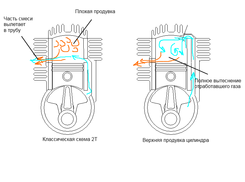

Покажу разницу между продувкой сбоку(как обычно применяется , экономя на 1 клапане) и сверху (нужен клапан). Разница очевидна.
А на КМД-2,5, что на Вашем фото, золотник, как раз, полый цилиндрический, а не дисковый, хоть и установлен сзади. 😉
