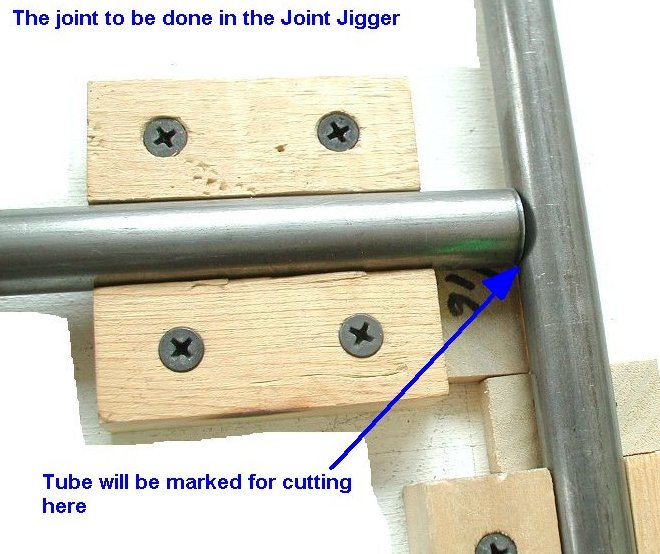

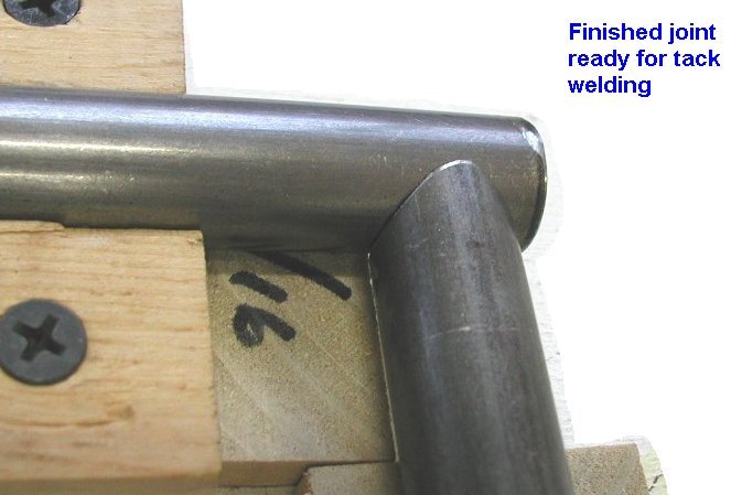

Устанавливается на верстаке набор для нужного соединания и зажимается брусками
БЛОГ Андрея Веггера: vtaircraft.com

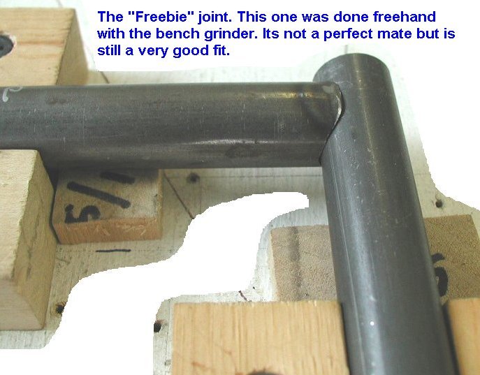

Можно вполне нормально отработать все напильником и наждачкой Получится не очень но вполне пока

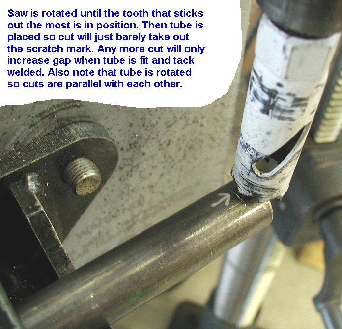

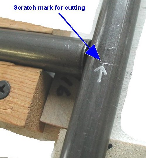

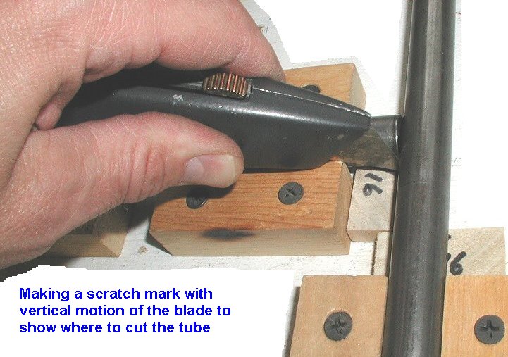

Если все таки использовать какую никакую подрезку то делается это так: Намечается место подрезания
Риской указываем где и что снимать
Понятное дело на обеих деталях которые соединяем

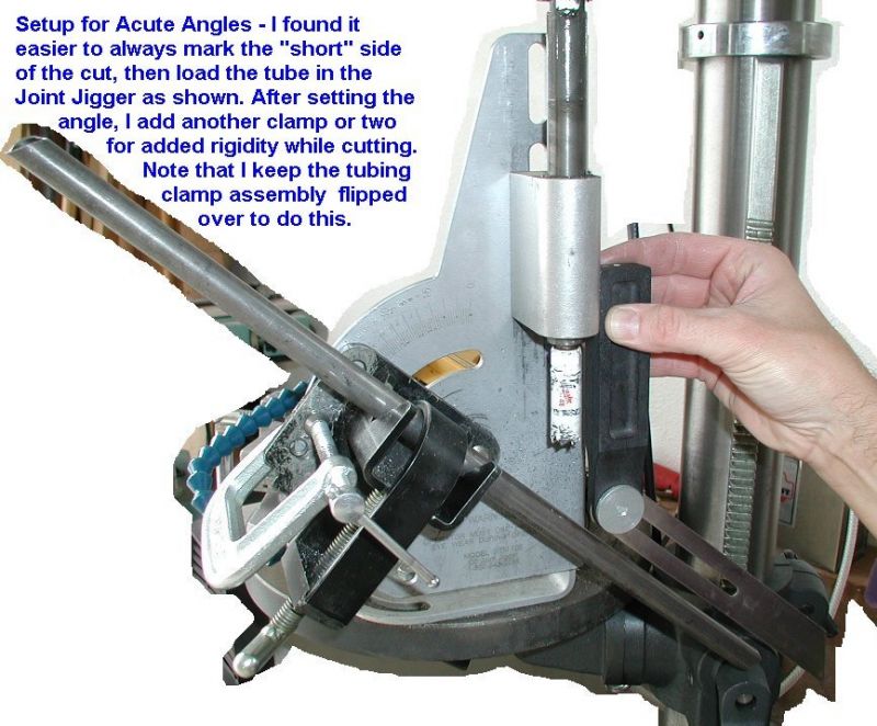

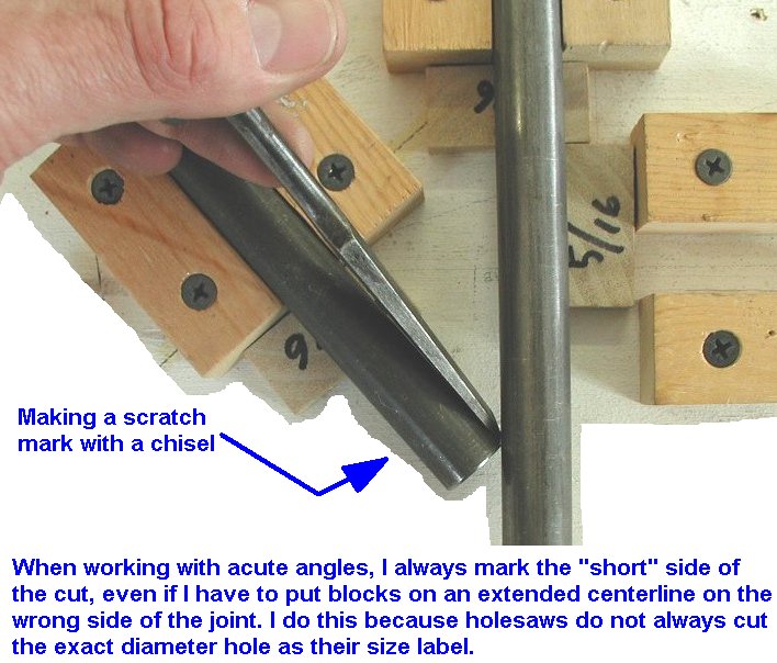

Когда нужен угол снимать обозначаем малую сторону Той которой остается меньше тела

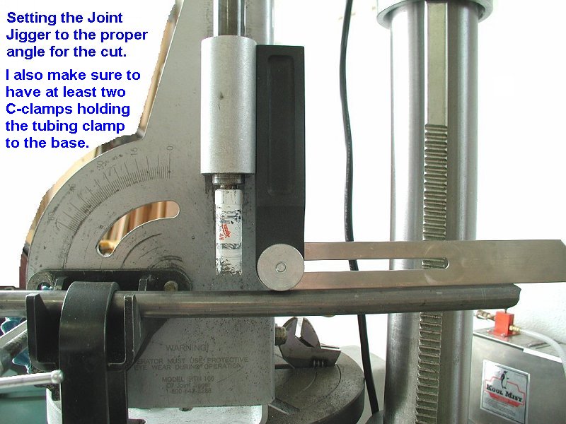

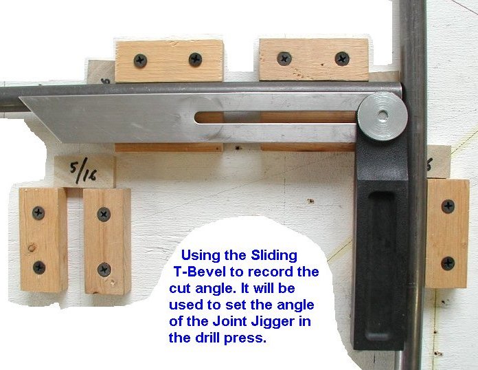

В процессе подготовки аоединения надо бы "запомнить" углы осей между деталями . Помагает вот такой интересный угольник с переменными гранями Т-bevel

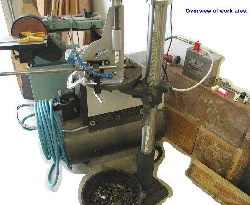

При помощи такого импровизированного станочка переносим угол на резак Труба зажимается жестко на станине а ось сверлилки с установленным трубчатым резаком нужного диаметра имеет переменный угол подачи ккоторый выставляется по угольнику

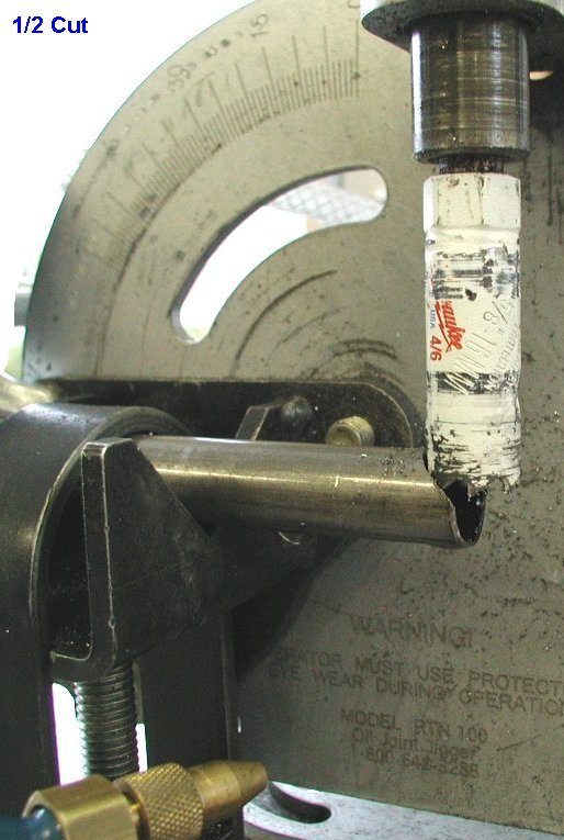

Вот как выглядит угловая резка

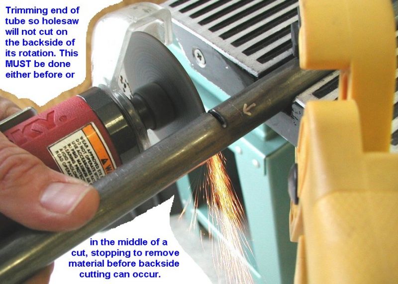

Подготовка подрезка трубки должна быть сделана до того как начали точить концы

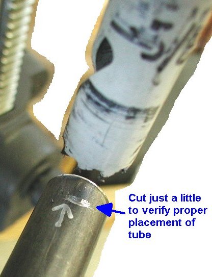

Предварительная подрезка трубки позволяет определить точно каждый элемент при подаче

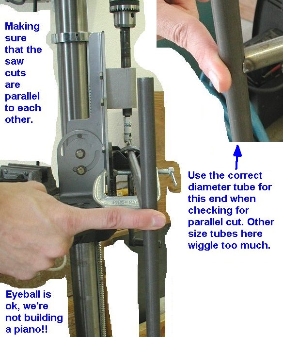

Всегда хорошо убедиться даже на глазок что оба конца трубки подрезаются параллельно. Когда одна часть оконцовки подрезана и трубка готова к подрезне на другой законцовке - убедитесь что все установлено правильно просто приложив кусочек патрубка к уже готовому участку
Начинайте помаленечку чтобы не накосячить

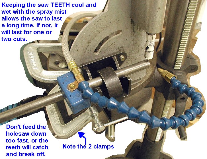

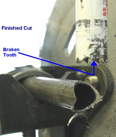

Желательно охлаждать и смачивать трубкопилку Если этого не делать быстро загнется.
Пример подрезки полдюймовой трубки
Вот как получается в домашних условиях

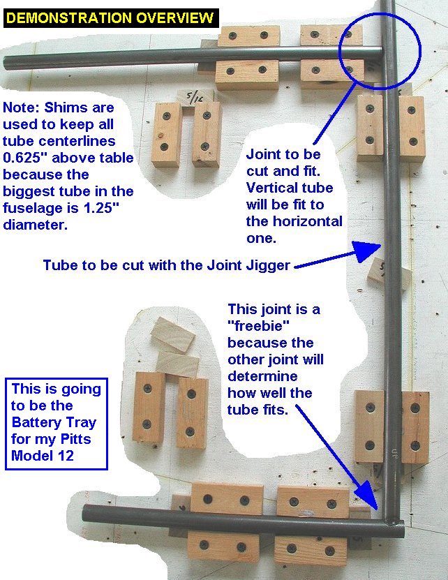

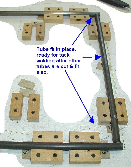

А теперь после тщательной зачистки устанавливаем на стапель для подгонки и прикодочной сцепки
Вот такая демонстрационная моделька стапеля для сварки рамы Аккумуляторной Батареи для Питтса

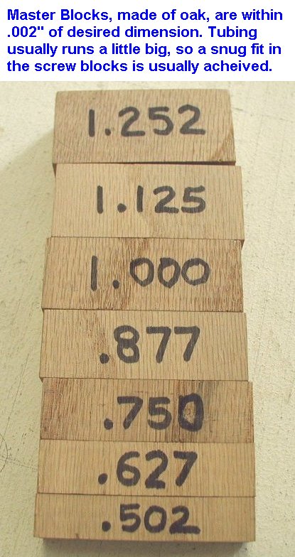

Кстати вот так выглядят блочки под разные диаметры труб
