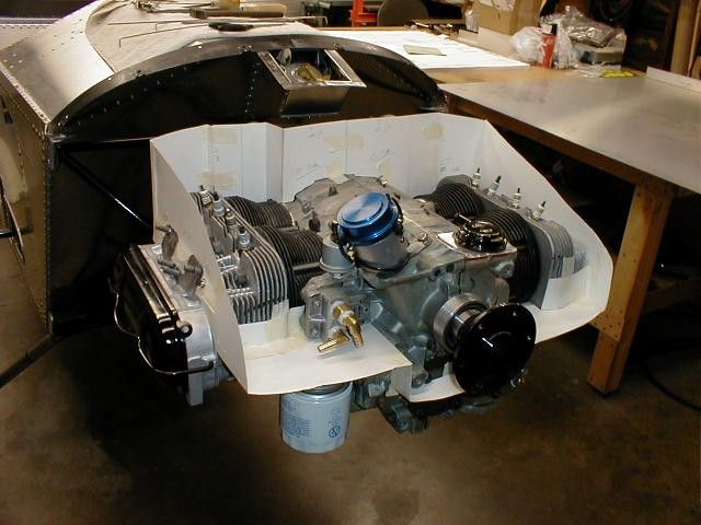

Денис, не считаю нужным доказывать что либо, особенно теоретическими выкладками. Ну зачем нельзя просто обективно рассматривать все стороны данных двигателей и пытатся сделать достойную мотоустановку?  Нет в мире идеальных двигателей и жук не исключение, лучше просто трезво расматривать все аспекты его конверсии и применения.
Насчет взлетных 105 л.с. для тип4, делается за относительно малые деньги, в запчастях около 3 штук баксов и ничего сверхестественного. Вы же не станете утверждать что потенциалы двигателей тип1 и тип4 одинаковы.
Чем я занимаюсь. С цифрами в руках, а не голословными ля-ля.
Еще как сверхестественно. Не вводите людей в заблуждение. Справка: одному нашему товарищу подготовка именнот такого Тип 4 для установки на дельталет, в процессе которой был выполнен капитально-восстановительный ремонт без изменнеия оригинальной размерности двигателя, обошаелся как раз в $3К.
Одинаковы, если использовать алюминиевый картер Типа 1. Комплектующие на Тип 1 гораздо более распространены и обходятся дешевле, что и объясняет его распространенность как платформы для создания авиационных версий.
