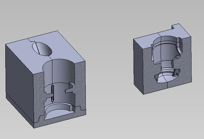

Вообще не профи.А почему КВ нельзя обрезать со стороны пальца с шатуном?
Как на этом фото "щека" к примеру . Все ведь будет вес меньше.

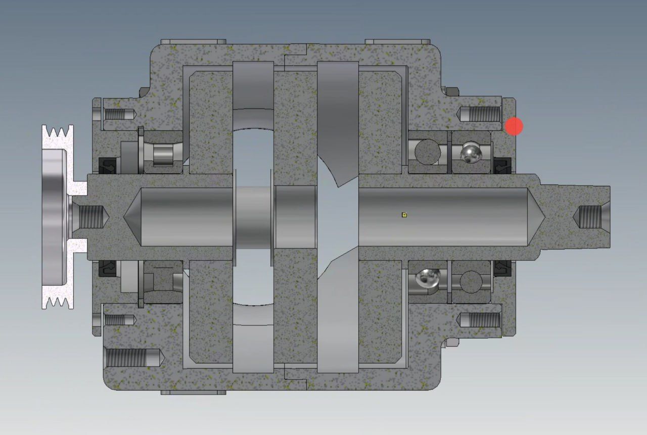

Если сборка это "натягивание" половин картера на коренные подшипники колена, посредством стяжных шпилек, то можно вообще обойтись без крышек сальников. Как мне видится, крышки появились из условия расточки за один проход посадок под подшипники расточной системой.Накой вам стопорное кольцо на роликовом подшипнике и толстая крышка его, когда роль фиксатора п/ш прекрасно выполняет правая крышка, которая просится на место толстой левой. Соответственно картер можно уменьшить
Так вроде сборные коленвалы в авиации не новость. Да, на шлицах. С полыми коренными и шатунными шейками и цапфами. Так и мощности другие. Почему сборное шпоночное соединение "цапфа - щека" по скользящей посадке обжать затяжкой нельзя, сохранив при этом допуск на радиальное биение ? Коллега пытается технологическое решение найти, когда нет поковок под "цельную" щеку с цапфой.А у вас ? со стяжной конструкцией? Далее полые шейки.
Здравствуйте!Еще... Накой вам стопорное кольцо на роликовом подшипнике и толстая крышка его, когда роль фиксатора п/ш
Да. Вы же сами видите, что основа Ваша 🙂 .Если прототип ИЖ Планета,
Не будет никаких разрезов. И шпонок тоже не будет.А у вас ? со стяжной конструкцией?
Только так и будет! 🙂 Я в 2004 году первый такой так и сделал. Жалею, что проект до конца не довел. Другой работы по конверсиям и редукторам на месяцы вперед все было расписано.его(коленвал) всборе финишно шлифанули, то все хоккей.
Возможно. Соберу, потом разберу и увидим.Пострадает натяг в запрессовке(жесткость кв)
Я вообще в начале хотел с левой стороны на стопорное кольцо сразу сальник с защитным пыльником поставить.выполняет правая крышка, которая просится на место толстой левой
Поверьте опыту пользователей разрезных коленвалов и не занимайтесь кроиловом. Делайте или цельную деталь или запрессовывайте цапфу в щеку.Значит щеки могу сделать такими?
Никто и не говорит что нельзя. Можно. НО! с соблюдением достаточных усилий натяга в неразборном и затяжки при разборном(болтывинтыгайки)Так вроде сборные коленвалы в авиации не новость. Да, на шлицах. С полыми коренными и шатунными шейками и цапфами. Так и мощности другие. Почему сборное шпоночное соединение "цапфа - щека" по скользящей посадке обжать затяжкой нельзя, сохранив при этом допуск на радиальное биение ?
Ижевский палец НГШ внутр ф13 нар ф29. Он цементированный и каленый. И он не консоль а двухопорная балка(вернее ось) И если по правде говоря то планетовский кв ов-но. У ранних щеки вообще были чугуний а после ну если не гвозделин то в лучшем случае ст20. Сырец. Не стОит на такое теперь равняться. Тем более в аппозите с кв без центральной(третьей опоры.)Возможно. Соберу, потом разберу и увидим.
Стенка 6.5 мм. Если Ф40 то да, будет облегчение Ф27
Тогда вопрос! Почему на ИЖ Планета 5 палец шатуна пустотелый по заводу не страдает? У него диаметр то еще меньше. А он очень да же пустотелый.
