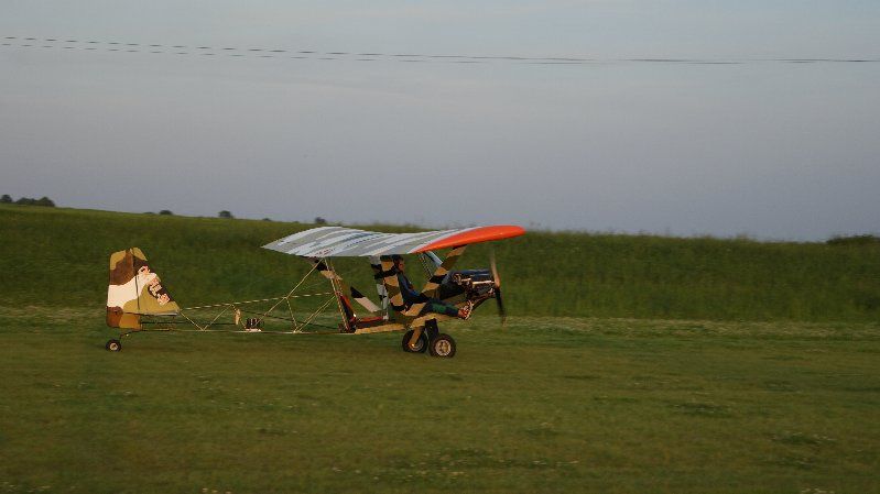

Летаю на 1,6 с двумя иковыми карбами с  винтом 1,5 . Крутит в воздухе 3400 . На варио еле еле 3 . Некоторые говорят , что оптимальные обороты 3000 .Хочу увеличить диаметр.    Денис пишет что может и 3600. Это правда?  Какие обороты оптимальны?
3400 в наборе высоты в стандартных атмосферных условиях - нормально. 3600 - максимально допустимые обороты в полете, в том числе, при  повышенной температуре окружающего воздуха.
3м/с при Gпол=320кг на таком моторе тоже нормально. Если мотор развивает при 3400об/мин 50л.с. (что реально для 1.6-литрового), то  КПД винта в наборе высоты на этом аппарате выходит не менее 0.51. Для мотодельт эта цифра просто великолепна.
Для уточнения расчета нужно знать скорость снижения с выключенным мотором в этих условиях из испытаний.
Так к свединию. Недавно звонил в Луганск в лугапроп, интересовался нет ли чего нибудь левого вращения на 2 лопасти и 1.5 метра. Нужного мне не оказалось. Но сказали что планируется производство переставников 1.37м диаметром и кажись левого вращения. Так что любителям жуков я бы рекомендовал бы подождать. Этот диаметр как раз то что нужно под эти обороты.
Эти винты  здесь не годятся
Пока не могу сказать. Идет процесс облета
    37,7 КБ · Просмотры: 227
Самочувствие мотора и винта - в полном порядке. Повысить скороподъемность можно только лошадками.
Если не менять фюзеляж
    Сделал подсчёт параллельно с Денисом. Mel, с вашим мотором и винтом вы не сможете желать лучшего. Параметры просто отличные. Предполагаемая скорость снижения самолёта на 80 км/ч около 3-3,5 м/с.
Обтяжка хвоста мало что изменит. 90% сопротивления этого самолета дает открытая кабина и отсуствие нормального капота и остекления. Но если все это поставить на Airbike, то он потеряет свою уникальность. Очевидно, что высокие ЛТХ для этого самолета  - не главное. Он предназначен для прогулочных полетов с особым удовольствием.
Вывод: если с этим мотором он буде давать  около 2м/с скороподъемности с пассажиром, на скорости, превышающей скорость сваливания не менне, чем на 30% или 18км/ч (что больше), то ничего делать  не надо.
В дальнейшем можно заменить ЦПГ на диаметр 92мм и довести рабочий объем до 1835см3. Тогда Жук сможет развить 65л.с. на 3600об/мин и уложит на лопатки Ротакс 582, который на Tandem Airbike был стандартным.
а лучше поставить хонду d16 и уложить на лопатки и жука и ротакс вместе взятых ;D

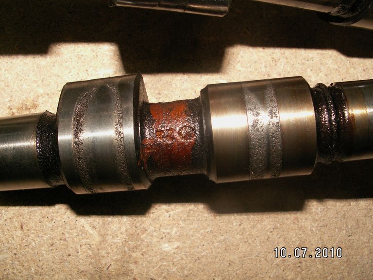

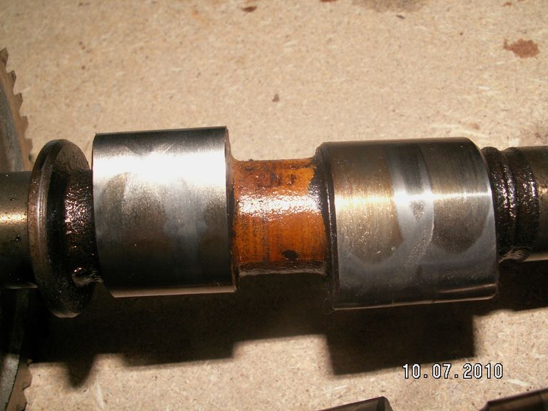

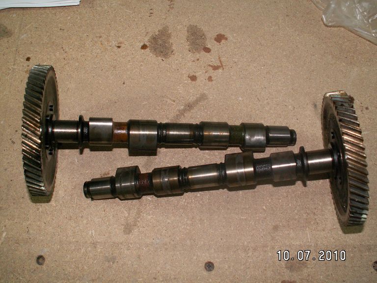

Приступил к сборке своего двигателя тип4 так что могу показать что там нашел во время разборки...
Я разобрал сразу два двигателя, один имел гидротолкатели и другой классика, вот тут весьма наглядное фото на то как гидро жует распредвал, это что-бы никто более не сомневался  ;D Гидро уже надо выбрасывать, а вот второй вполне может работать, износ конечно есть но не сравнить...
    84,3 КБ · Просмотры: 171
    78,7 КБ · Просмотры: 197
    67,8 КБ · Просмотры: 197
Не стоит выдавать желаемое за действительное.Очень странное пятно контакта.Выложите ,если можете,фото самих гидрокомпенсаторов,стоящих именно на этих местах (вы ведь их маркировали ?).
Скорее всего на постсоветском пространстве в мотор лили мягко говоря не самое лучшее масло.А скорее напоследок просто без него поездили.
На моем фольце похожий износ кулачков .Интересно почему? Не думаю, что из-за гидриков,ведь на други моторах, с гидрокомпенсаторами  такого нет.
Скорее всего имеет место такое явление как кавитация,по крайней мере внешне похоже.Компенсаторы не виноваты.
Вы можете верить а можете и не верить, дело хозяское, я вам привел информацию 😉
Не забываем что каждый кулачок работает на два компенсатора, с левой и правой стороны двигателя, потому и такой "странный износ".  Я компенсаторы не маркировал так как купил новый комплект с желаемыми фазами под мои задачи и конечно не гидро. Применять старые валы и толкатели не буду, если кому нужно могу подарить.
Компенсаторы так-же изношенны, и происходит именно от постоянного контакта, это установленный факт применимый к данному двигателю и который не зависит от уровня знаний и вероисповедания конкретного индивидума ;D
Про эффект кавитации применительно к такому месту слышу в первый раз, лично для меня это что-то новенькое 😀
