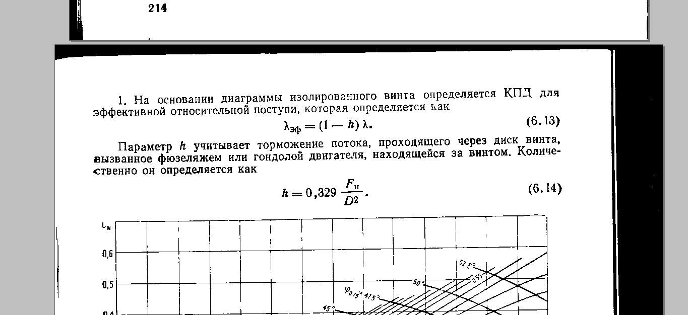

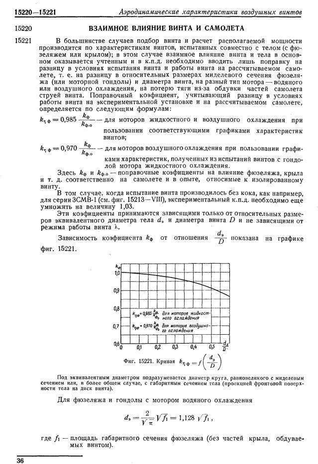

РДК 43 потери винта на обдув фюзеляжа. При маленьком диаметре до 30% и более.
   Английская серия испытывалась с коком относительным диаметром 0,21, а СДВ 1 без оного. Посчитать несложно.

Эту бумажку из РДК-43 нельзя даже использовать как подтирочный материал, потому как типографская краска канцерогенна. В действительности все совсем не так. Задолго до того, как вышло это руководство хватало экспериментального материала полностью опровергающего эти выкладки. Вероятно, в исследованиях ЦАГИ по взаимодействию винта и тела были допущены серьезные ошибки в постановке эксперимента и/или обработке результатов. В общем случае такими простыми зависмостями и коэффициентами не обойтись.
К тому времени уже давно было известно, что:
Потребляемая винтом мощность и создаваемая им тяга (с учетом потерь на обдув) при грамотном размещении винта перед планером практически не отличаются от таковых для изолированного винта.
Тяга, измеренная непосредственно на мотораме (т.е до вычета споротивления обдуваемого тела) значительно выше, чем  у изолированного винта.
Эта прибавка тяги за счет работы винта вобласти заторможенного потока в сочетании с подсасывающей силой (тоже тягой), развивающейся на округлостяхз капота компенсируют и даже превосходят (в определенном диапазоне скоростей) добавочное сопротивление обдуваемых поверхностей.
Этот эффект сохраняется  при любом соотношении диаметра винта к эквивалентному диаметру тела (даже если оно меньше единицы).
Вот один из самых ярких примеров:

Как-то старнно, что в методике расчета установочных потерь по РДК-43 участвует только "площадь габартного сечения" фюзеляжа, совсем не упоминают его общую омываемую поверхность (или относительное удлинение), особенности формы, а влияние режима работы винта (лямбда), которое качественно изменяет условия взаимодействия винта и тела тоже позабыли.
Про учет влияния кока винта нельзя читать без слез и смеха одновременно.
Это серьезное исследование или плохо списанная лаба?
         Это Торенбик. Издано в 1982 году. Он не советский, а совсем даже передовой английский и год издания не 43.  Здесь один фрагмент, более подробно у Торенбика. Похоже все глубоко заблуждаются кроме Дениса.
Почему же, всё это учитывается. Здесь я сделал аэродинамический расчёт высокоплана. Расчёт был по РДК СЛА, но эта методика основана на РДК 43. Всё считается.
http://www.reaa.ru/cgi-bin/yabb/YaBB.pl?num=1280737477
В РДК СЛА методики расчета установочных потерь вообще нет.
Данные для расчета сопротивления отдельных частей ЛА и коэффициента отвала поляры изолированного крыла там достоверные.
