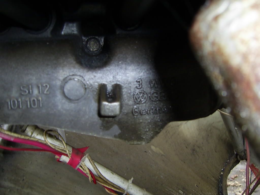

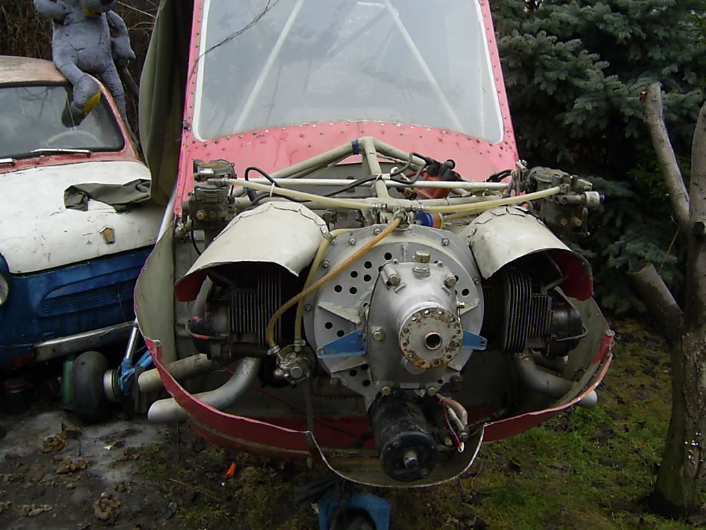

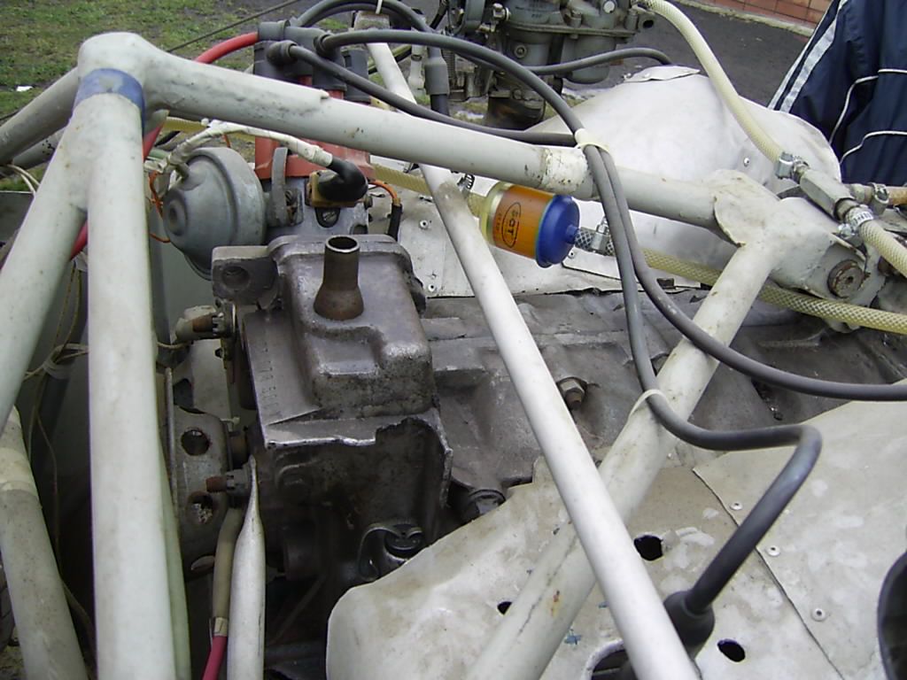

Доброго здравия, Подскажите что за двигатель, где можно глянуть его х-ки(вес, объем и т.п.) подойдет ли для двухместника, взлетный 500 кг.

Похоже на VW-CU  1970 куб. см 70л.с. при 4200об\мин.
Посмотрите, какие буквы выбиты у трубки вентиляции картера. На крайнем снимке не разглядел. Если выбито CU то это 2х литровый. Если другие буквы, непомню точно, то 1,6 литра.
Механик, посмотри на площадку около сапуна там выбиты буквы. Авообще здесь все это не раз обсуждалось.
ps Вес С.У. на фото килограм- 110 это минимально.

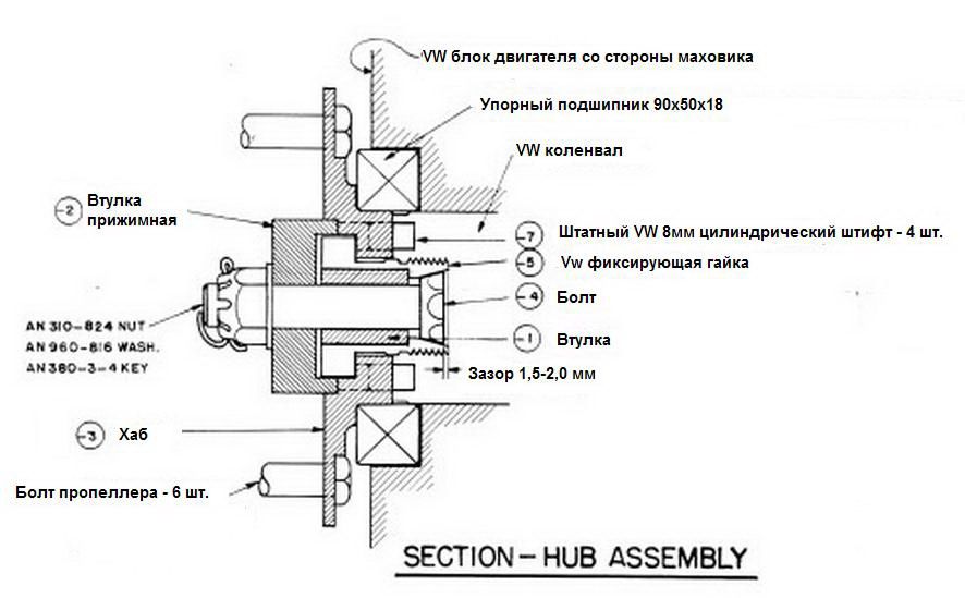

Просматривая скачанные давным-давно чертежи автожира Бендсена, обнаружил интересную информацию по креплению пропеллера прямо к коленвалу VW движка со стороны маховика.  Он применил дополнительный упорный подшипник. Для тех, кто не силен  в английском, я сделал перевод надписей на фрагменте сборочного чертежа. Может кому пригодится.
Правда у Бендсена был толкающий   вариант конверсии VW двигателя.

Имею точно такой агрегат со всеми мануалами и размерами.Подтвеждаю это точно фолькс обем 1970сс.Если только там не выбиты буквы GB.Если выбиты имено GB-то это редкая модификация  стокового двигателя серии CU которая таки выдает 100 немецких лошадок.Стояла и изготавливалась для Порше(модификацию машины не помню).Отличается от стока(CU)вроде модефицированым ГРМ. 🙂 :IMHO
   Замечание - упрный подшипник Жукам не нужен. Когда выбирают, толкающий будет винт, или тянущий, переставляют тонкие шайбы, через которые коленвал упирается в картер.
По поводу л.с. говорит 82, но в покое я его конечно оставил, слишком много разноречий и расхождений со словами знающих людей
