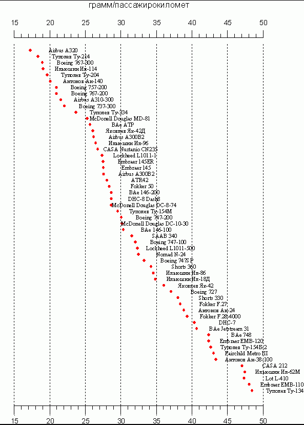

Соответствовать НЛГ это естественно. Но получить параметры ТЗ-это уж простите, как хотите, в рамках НЛГ.
За какие деньги? А за самые минимальные. с заданной скоростью. В чем тут преимущество подкосного верхнеплана?
Внизу график расхода топлива. Обратите внимание, на каких местах высокопланы(их практически и нет):

Любительский самолет Holmann Super Stallion Вам знаком?
А что касаемо 4-местного маленького самолета, способного лететь с крейсерской скоростью 400км/ч на дальность свыше 1000км, то я сделал прикидку. Его можно сделать как развитие Wittman W-10 Tailwind с безнаддувным мотором мощностью 230л.с. Он разовьет такую скорость на высоте 2500м, расходуя  87г/км или чуть более 20г/чел.км
Если сделать убираемое шасси и поставить турбонормализованный мотор то этот расход упадет ниже 15г/чел.км на высоте 3000м, на которой еще можно летать без кислорода с пассажирами на негерметизированом самолете.

87 гр/км это 87 кг топлива на 1000 км.
1000 км при скорости 400 км/ч это 2.5 часа полета
часовой расход топлива 87/2.5=34.8 кг
это соотвествует мощности примерно  140-160 л.с
Не слишком ли оптимистичный прогноз: 4-х местный высокоплан со скоростью 400 км/ч при 140-160 л.с????
Еще точнее, 172л.с. Это 75% мощности 230-сильного мотора, режим, соответствующий максимальной крейсерской скорости на оптимальной высоте (2300-2500м).
Удельный расход в 202 г/л.с.-ч на режиме 75% от максимала? Что за движок?

чтоб при 172 л.с иметь скорость 400 км/ч, лобовое сопротивление самолета должно быть порядка 87 кг. При КПД винта на этой скорости 0,75
При таких заявленных параметрах коэффициент сопротивления должен быть не выше Cx = 0,01174.  Маловато будет.
  У планера пятнадцатиметрового класса с качеством 40 и весом 350кг. Cx = 0,014
Крейсерский КПД винта на таком самолете легко получается 0.82-0.85. Допустимая сводка сопротивлений CxS<0.17м2, соотвественно потребный Cx0<0.024 при S=7.2м2

У меня получилось при заданном Cx = 0,024 потребная мощность 240л.с.  Без учёта снижения К.П.Д. винта от обтекания фюзеляжа, ещё 13-15%. То есть потребная мощность 300л.с.  Ещё немного и попадём в статистику.
КПД винта я назвал с учетом установки на самолете. Установочные потери Вы выдумали.
Максимальная крейсерская скорость с безнаддувным поршневым мотором получается на высоте 2500м, там плотность воздуха 0.957кг/м3, а мотор развивает 75% мощности на полном газу и 100%оборотов.
