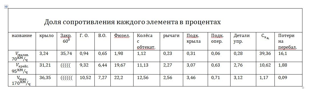

Я и сейчас утверждаю, что балансировочные потери падают с ростом скорости пропорционально четвёртой степени скорости
    51,9 КБ · Просмотры: 192
Вполне возможен самолет, у которого сводка сопротивлений изменяется так, как показывает эта таблица. Балансировочные потери часто уменьшаются как часть полной сводки сопротивлений. Однако, здесь четко видно, что доля балансировочных потерь резко растет со скоростью как составляющая индуктивного сопротивления. Смотрим два крайних столбца таблицы, случай скорости сваливания не в счет. т.к. там может быть либо учет балансировки пикирующего момента от закрылков, либо прирост этого момента за счет свойств профиля крыла и/или интерференции крыла и ГО.
Поведение балансировчного сопротивления на крейсерской и максимальной скоростях похоже на таковое при выраженно передней центровке. Для центровок от средней до задней у самолетов нормальной схемы на скоростях от набора высоты до максимальной крейсерской, бывает обнуление балансировочного сопротивления и даже обращение его в тягу (у высокоплана, конструктивная интерференция крыла и ГО, о чем я писал). Это результат следует из формула Прандтля - Бетца и гипотезы Мунка для биплана.
\\\бывает обнуление балансировочного сопротивления и даже обращение его в тягу (у высокоплана, конструктивная интерференция крыла и ГО, о чем я писал). Это результат следует из формула Прандтля - Бетца и гипотезы Мунка для биплана.
   Денис , исправьте немедля тягу  ........в подьёмную силу! 😉
Поведение балансировчного сопротивления на крейсерской и максимальной скоростях похоже на таковое при выраженно передней центровке. Для центровок от средней до задней у самолетов нормальной схемы на скоростях от набора высоты до максимальной крейсерской, бывает обнуление балансировочного сопротивления и даже обращение его в тягу (конструктивная интерференция крыла и ГО, о чем я писал). Это результат следует из формула Прандтля - Бетца и гипотезы Мунка для биплана.
Если сделать центровку "запредельно" задней такой самолёт получается статически неустойчивым. Его просто на страницах этого форума нужно рассматривать в разделе "флуд".
Вы наверное не туда смотрите. Два крайне правых столбца
потери на пере балансировку и потери индуктивные. Столбцы Г.О. и В.О. сопротивление вредное. Внимательно посмотрите, что растёт с ростом скорости, а, что падает.
Даже для центровок от средней до задней Г.О. развивает отрицательную подъёмную силу. Которая дополнительной скорости не прибавляет.

Напомню, что такое конструктивная (полезная) интерференция. Это такая ситуация когда индуктивное сопротивление системы из двух поверхностей (крыла и ГО) получается меньше суммы индуктивных сопротивлений этих поверхностей, создающих те же самые подъемные силы по отдельности. Из формулы Прандтля для силы индуктивного сопротивления биплана (см. мои посты выше) следует, что интерференционный член отрицателен, как только подъемная сила одной из поверхностей отрицательна. Окончательный результат зависит от величины коэжффициента интерференции sigma и учета изменения эффективных размахов поверхностей при объединении их в систему.
Физически этот результат действительно объясняется как уменьшение общего индуктивного скоса системы крыло+ГО за счет отклонения части индуктивной струи крыла обратно вверх.
Максимальный эффект достигается, когда ГО размещено в области максимального индуктивного скоса за крылом  на угле атаки близком к наивыгоднейшему.
Отрицательная интерференционная составляющая индуктивного сопротивления при этом по абсолютной величине бывает больше всего индуктивного сопротивления ГО.
