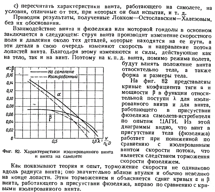

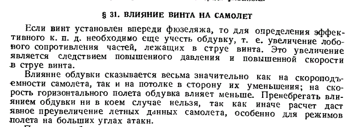

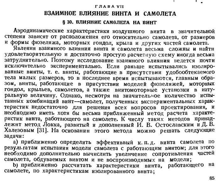

Установочные потери выдумал не я. Вы берёте К.П.Д. винта испытанного без учёта потерь на обдув фюзеляжа. К примеру у серии винтов С.Д.В. 1 максимальное К.П.Д. 0,82, при этом серия испытывалась без тела вращения. У английской серии максимальное К.П.Д. 0.9 и испытывалась серия с телом вращения 0,271*D. Но это гораздо меньше чем условный диаметр фюзеляжа. О взаимодействии винта и фюзеляжа показано в следующих вложениях, показано не всё, остальное прочитайте у Кравца. Прошу не обращать внимание на фамилии советских учёных Остославского и Халезова. Замутил эту бяку с потерями на обдув фюзеляжа англичанин Локк. К нему и все притензии.
  В лучшем случае К.П.Д. В.М.Г. и фюзеляжа будет около 0.77-0.75%.

Комментарии к Фиг.82 на вышеприведенной вставке. Показанные кривые наглядно демонстрируют эффект повышения тяги винта в присутствии фюзеляжа. Об этом эффекте я уже рассказывал, он компенсирует полностью или частично повышение сопротивления фюзеляжа в струе винта. Как видно из рисунка. коэфициент beta (определяет потребляемую винтом мощность) не изменяется до lambda=0.47, будучи одинаковым как для изолированного винта? так и с фюзеляжем,  а вот alpha (коэффициент тяги) в присутствии фюзеляжа заметно выше во всем диапазоне относительной поступи lambda. Отношение alpha/beta определяет тягу, вырабатываемую винтом на единицу подводимой мощности, а КПД есть (alpha/beta)lambda.
Снимите с графика отношения alfa/beta для изолированного винта и для винта с фюзеляжем для разных lambda и сделайте выводы.
Поразительно. Вы умудряетесь переворачивать факты с ног на голову. Я не стал выкладывать пол книги на форуме, в надежде, что Вы хотя бы пролистаете её.
   Проще поступлю. Не сочтите за труд, прочитайте во втором (вышеприведённом вложении)  начиная с тринадцатой строки снизу и до конца.
А вы сами хоть читали? Если читали, что увидели?
