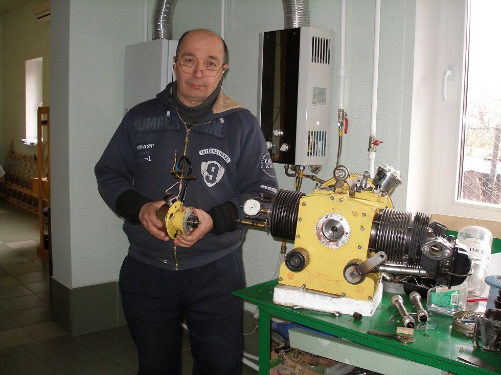

очень интересно узнать, с какой целью был изуродован этот мотор. ради снижения веса на 10 кг или снижения мощности более чем на половину?
Есть такие аппаратики куда такой мотор нужен ,а вот вопрос пилить или заглушить тут мнения разные .
Минусы заглушенного- тяжелее (5-6 кг), длиннее.
Плюсы заглушенного  - дешевле (сварка, расточка,плита стоят 😱),больший объём картера даёт меньшую пульсацию картерных газов, больший объём масла ,что исключает разбрасывание основного объёма масла по картеру и вспенивание .
А мотор который на фото мужик для Минимакса делал.
Вентиляция картера решена просто. Маслоотделитель + обратный клапан yamaha.

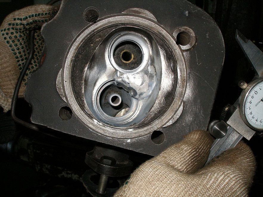

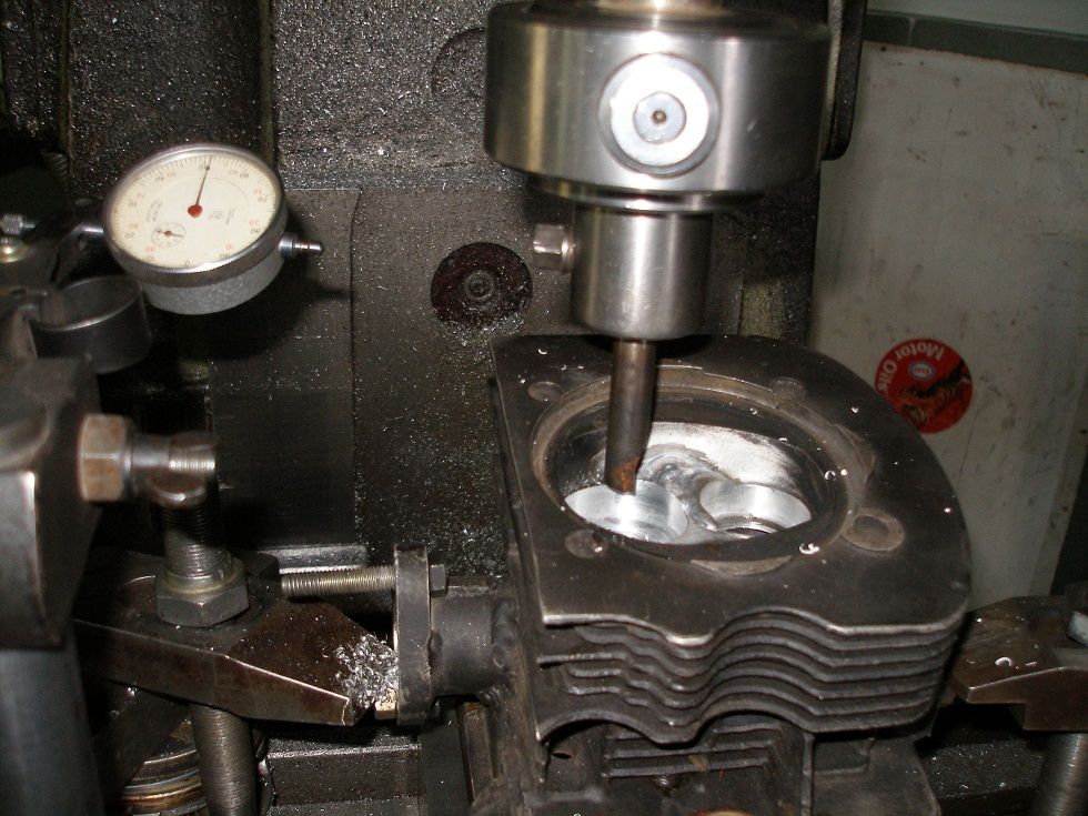

2 Владимир52
Владимир, подскажите, пожалуйста, что за цилиндры такие необычные?

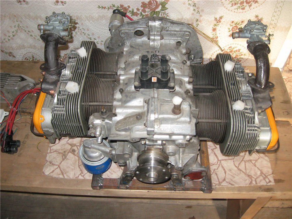

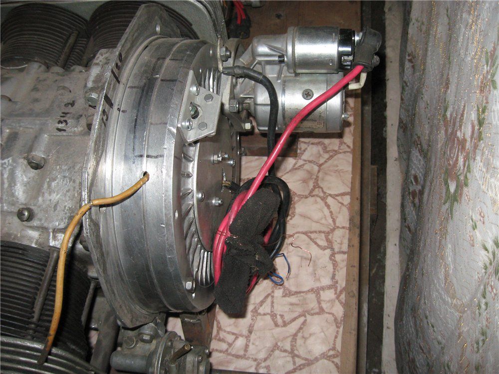

Вот такой приобрёл CU 2л. 70л.с. 🙂  сегодня приехал.
Карбы временные 😉
    149,7 КБ · Просмотры: 279
    157,6 КБ · Просмотры: 234
О знакомйый движок это из Тамбова.
С другой стороны двигателя ,стартер стоит на выточеном тормозном барабане.
А под барабаном  гениратор от ротокса и датчи положения КВ от волги.
