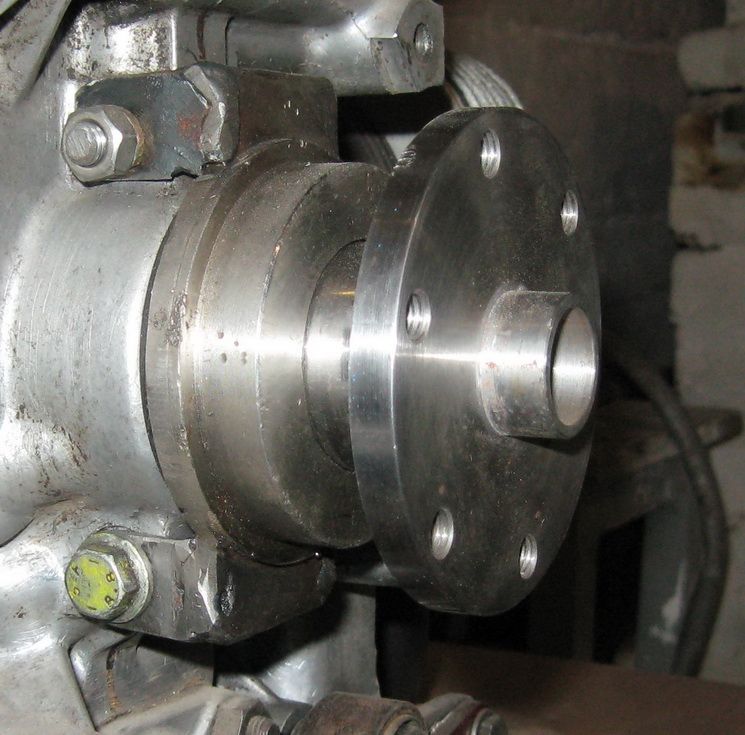

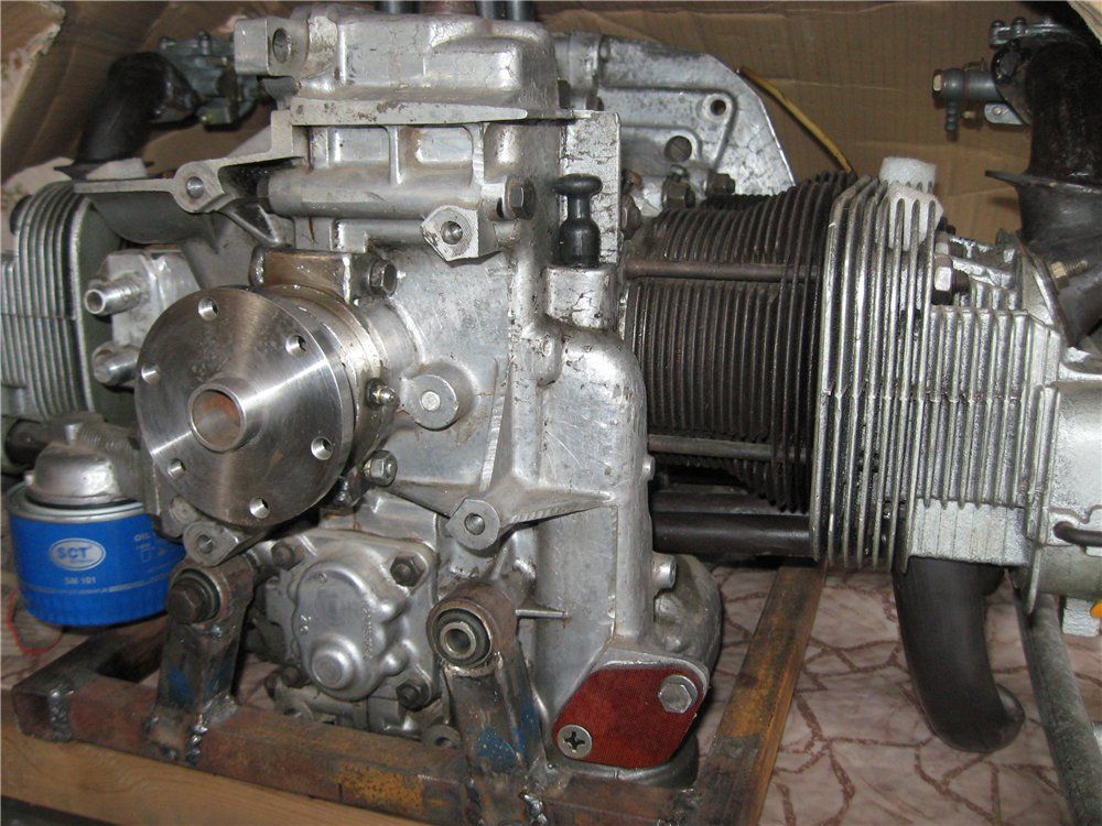

Втулка самодельная, после замены поршневой движок ещё не работал. Конструкция довольно проста... всё на фото. 🙂 Меня напрягает только качество сварки.

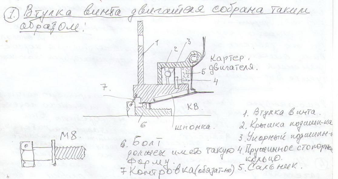

Ну сразу то не улетит, из схемы втулки понятно. Но крепление переделаю.

Николай.Секрет принципа работы втулки и ее конструкции видимо известны только ее создателю.
Например не ясно как работает упорный (!) подшипник и зачем он вообще там нужен ? 😱
Лучше снимите от греха подальше это изобретение и сделайте свое.
А если и мотор так ремонтировался как варились кронштейны ?
Николай,конструкция на самом деле вызывает сомнения,или мне так кажется. Самое главное ,ответте на вопрос - посадочный конус на коленвале,дополнительно увеличен или -в перывозданном виде ,т е так,как  крепилась крыльчатка охлаждения ? Если увеличен,тогда пойдёт. Если нет-тогда мало и посадочного места явно не хватает по площади контакта,т е передаваемая мощность от двигателя,не может передаваться таким соединением. Как решон вопрос смазки упорного подшипника? А чем выбирается зазор в соединении -прокладками? В принципе, такое решение узла -возможно,но его исполнение ,желает быть лучшим. Болт -м8- одна из причин вызывающих сомнения.
NIKOLAI 8 болт одназначно не выдержит натяга конуса.По конструкции втулки уже все выяснено( в соседней ветке даже чертежи) и мне кажется не стоит изобретать велосипед ибо черевато, темболие посадка только на носик в вашем чертеже, задумайтесь.
Да задумался уже... Сегодня спрошу у бывшего хозяина по поводу конуса, если что буду переделывать.
Смазка подшипника через тавотницу.
