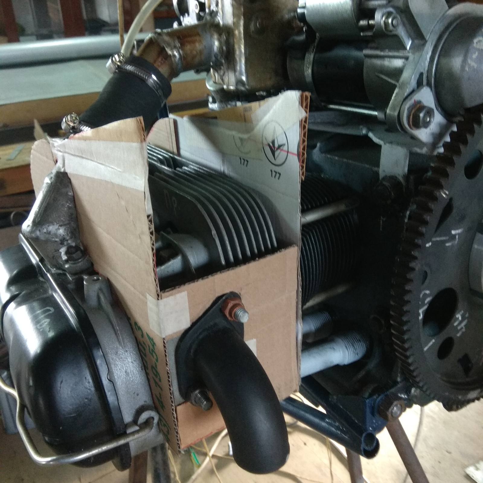

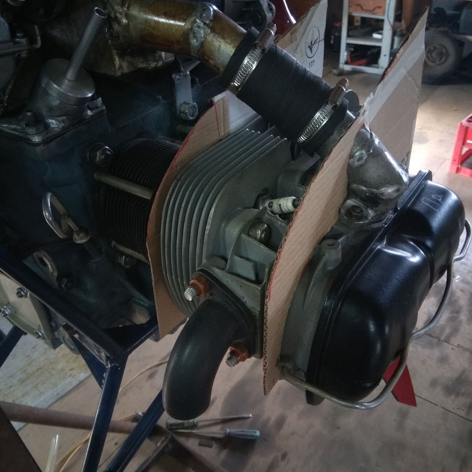

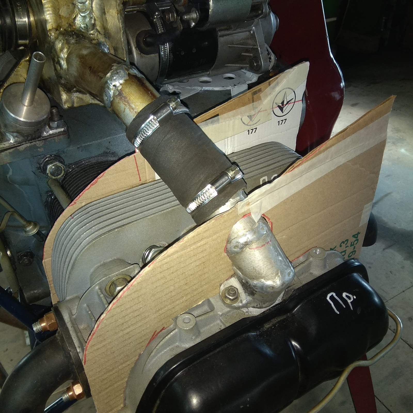

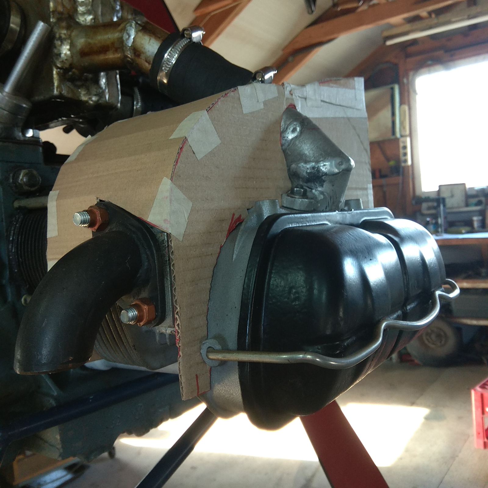

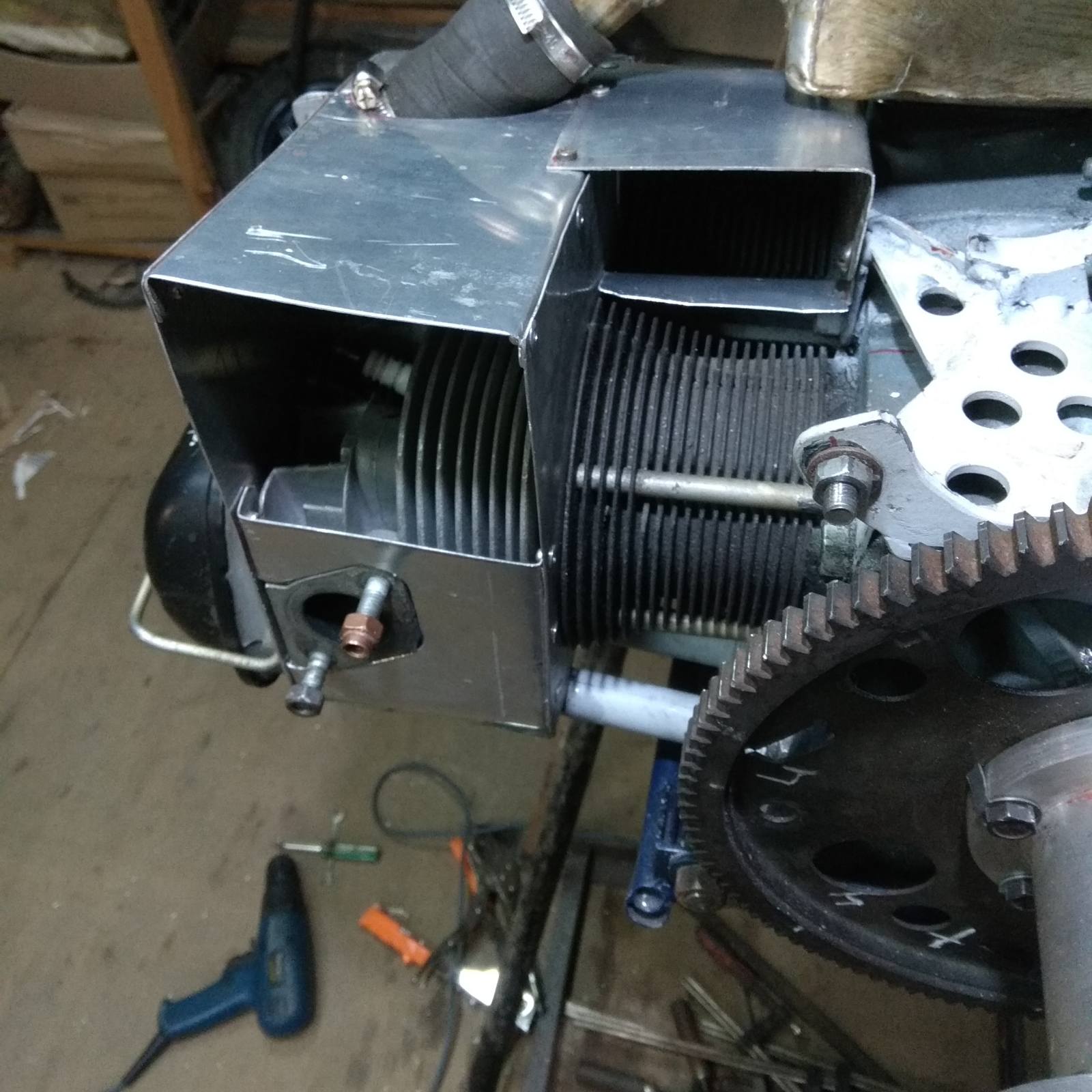

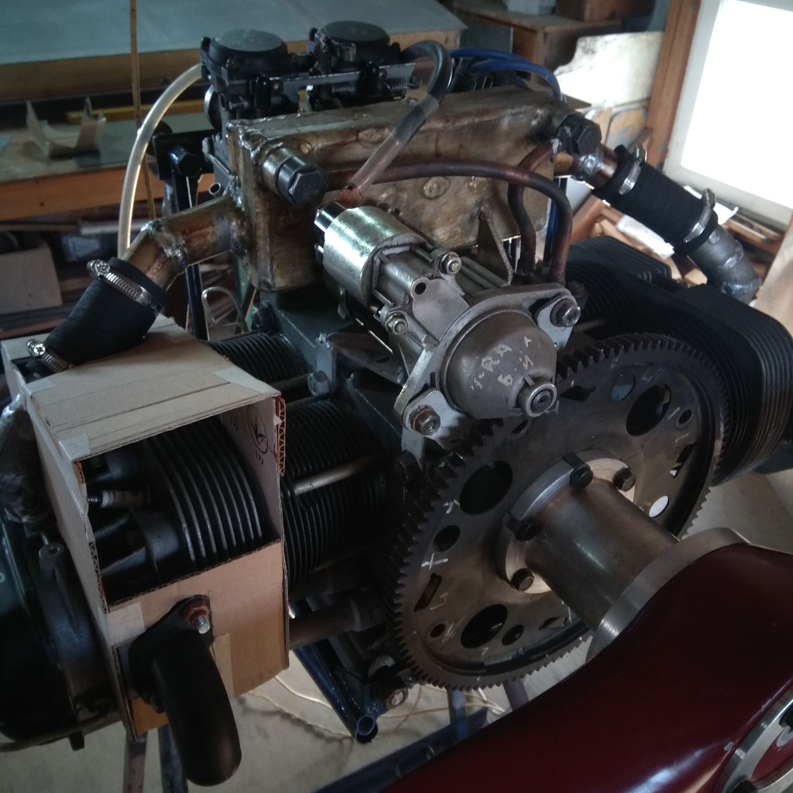

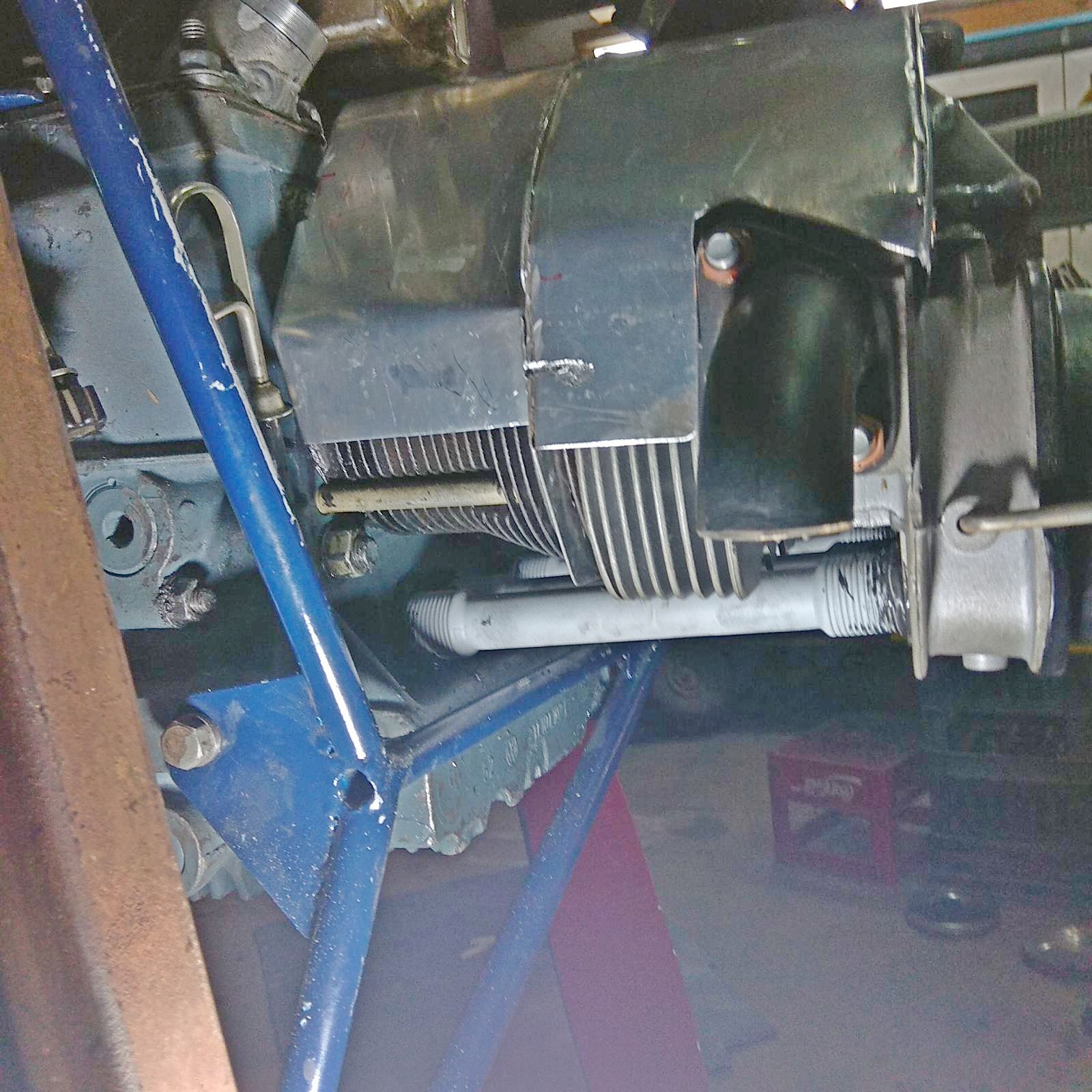

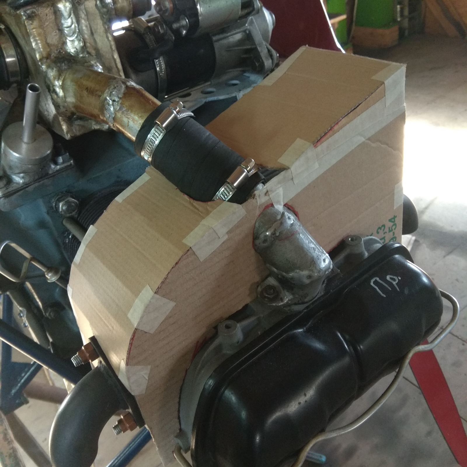

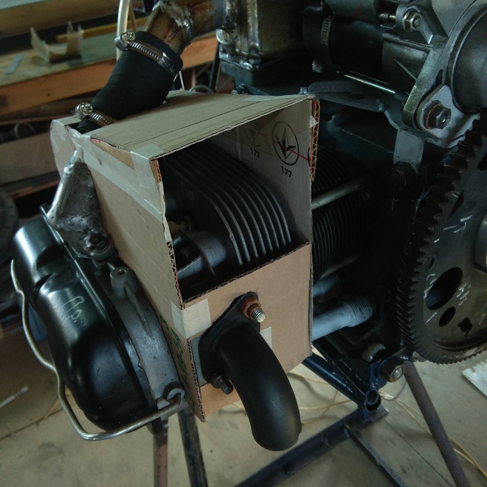

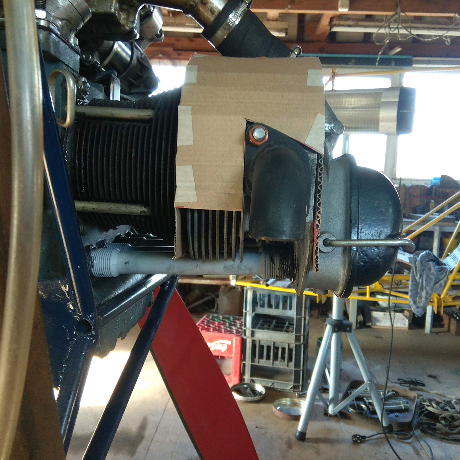

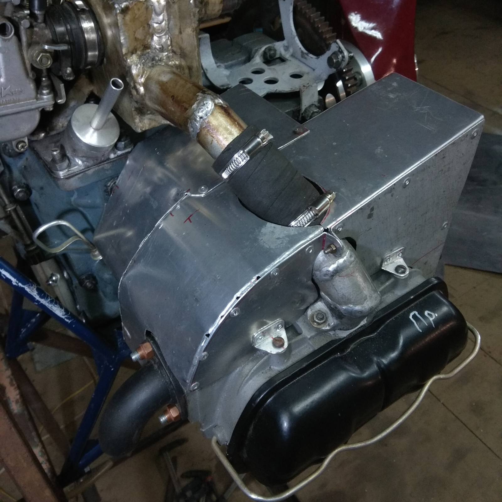

Да нормально вроде только стоит накрыть весь цилиндр. В процессе установки дефлекторов постарайтесь избежать касаний оребрения, делайте всё с зазором.
yurcha11
К дефлектору головы будет приклепан дефлектор цилиндров. Хотя америкосы не ставят дефлекторы на цилиндрах. Двигатель не будет капотироваться, может быть надо прикрыть дефлектором ниже трубок с толкателями чтобы на выходе воздуха создавалось разрежение?
мир
Заблокирован
Коломна
Интересно выполнен ресивер у Вас, правильно сделан.Мы сперва тоже долго мучились с объёмом его , а потом тупо поставили два Бинга 54 и сумматор .
yurcha11
Ресивер с двойной стенкой для циркуляции масла. Таким образом будет нагреваться ресивер и одновременно охлаждаться масло
мир
Заблокирован
Коломна
yurcha11
Я так и понял назначение трубок, только пластик в этом случае будет ли после 90-100 гр держать давление 3-4 атмосферы?
мир
Заблокирован
Коломна
yurcha11
Уже в процессе доводок ещё многое может поменяться, мы в толкающем варианте тоже сперва делали что то типа этого , а потом сняли , мотор летом перегревался, в тянущем возможно и поможет, но это тонкая работа.
