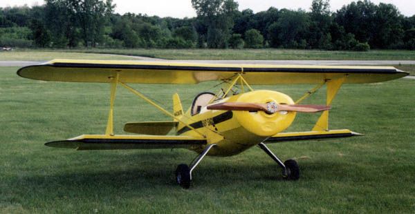

Пайперовский капот и Жук. Пример применения.
http://www.greatplainsas.com/ee1.html
    36 КБ · Просмотры: 203

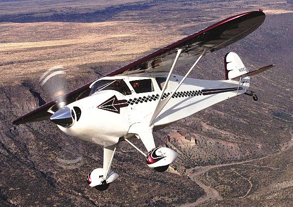

Лайкоминг IO-360 в практически идеальнром капоте:
http://www.airbum.com/pireps/PirepMonocoupe110.html
Хорошенькая хрюшечка. Для снижения сопротивления фюзеляжа его выгодно делать небольшого удлинения, не допуская локальных отрывов потока.

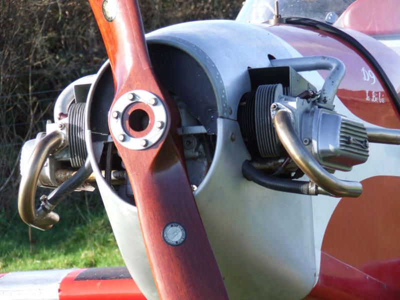

Совершенно недопустима установка оппозитного мотора с полностью открытыми цилиндрами, что нередко встречается на любительских самолетах с Жуками. Может быть, маленький 34-сильный жучок еще мог в таких условиях как-то охлаждаться, но и то на пределе.
Есть надежда что Делемонтц жутко был неправ :~) ;D
    68 КБ · Просмотры: 230
Увы - так оно и есть:умозрительные рассуждения привели к нелучшему результату.
На приведеном снимке показано непригодное решение. Хотя и видны небольшие дефлекторы над головками, но их недостаточно для охлаждения Жука большого объема. Жан Деламонте  сначала ставил на D9 26-сильный мотор KDF.
26 лошадок это не 60. Сейчас на самолете D9 применяют такой же классический закрытый капот , как на D18. Если этого не сделать - первым делом головки придентся менять каждые 100-200часов. Зачем такой геморрой?
И наконец, выставленные напоказ цилидндры не только сами сопротивляются, но и мажут срывным следом по бокам фюзеляжа.
