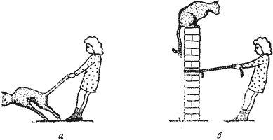

лучше бы самому умному знатоку законов Ньютона одеть по паре рюкзаков по 40кг спереди и сзади, тогда конечно станет понятнее схема нагружения, ибо дышать придётся заднепроходным отверстием
Зря ,вы, Байкал пузыритесь. Схему выставили на всеобщее обозрение вы. Ошиблись в ней тоже вы. И признавать этого не хотите тоже вы.Ну и бог с вами .И на старуху бывает проруха! Вам бы признать это или просто промолчать , а вы людей пытаетесь в очевидном переубедить . На черное -сказать белое.
Спор то в конце концов не о политике -где каждый может иметь свое мнение. В технических или научных спорах принято признавать объективные истины. Допустим ,что дважды два-это четыре, иначе невозможно достичь достоверного результата. Вам уже указали где ошибка и почему, а вы в обидки ударились-типа "сам дурак!" Зачем?
BAIKAL_557 сказал(а):
apiskarev сказал(а):
за верхушку столба.
Прав был Задорнов, амеры тупые. Или хитрожопые, впрочем оно другому не мешает.
  Столбов нет. Есть ваша спина и пара рюкзаков с цементом.
Ну, если в Рссии рюкзаки висят не на плечах а просто прилеплены к спине, то тогда конечно вы правы.  🙂
Весы покажут столько сколько вы давите на них с одной стороны.Даваните с другой стороны, и они покажут больше.
А вы не поленитесь и проведите этот простой опыт с грузами. Он-то, как раз, и даст вам возможность надавить на весы с двух сторон, а потом нам расскажете, что получилось.  😉

С точки зрения Байкала усилие растяжения в хвосте кота будет в два раза больше чем в верёвке привязанной к кирпичному столбу...  ;D

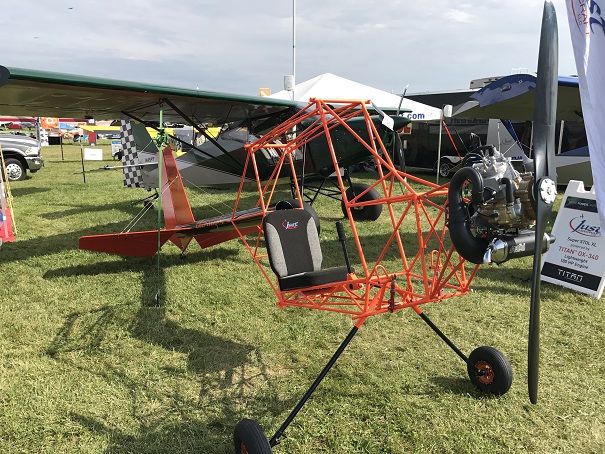

Делайте  распорки  так  не  ошибетесь.

Прозрение так ни к кому и не пришло ?!  Ну тогда представьте трактор привязанный тросом к дереву через динамометр . Трактор тянет трос с усилием 3т. а теперь берём второй такой же трактор соединяем их тросом и тянем по 3 т в разные стороны и получаем на динамометре 6т. Несогласные есть? По вашему же получается в обеих случаях- 3т Куда делась мощность второго трактора? Дымом  вышла ? Т.ч . про Ньютона все слышали , но лабораторные работы прогуляли. Зря смеётесь товарищи профессора и конструктора.
xlet сказал(а):
Прозрение так ни к кому и не пришло ?!Ну тогда представьте трактор привязанный тросом к дереву через динамометр . Трактор тянет трос с усилием 3т. а теперь берём второй такой же трактор соединяем их тросом и тянем по 3 т в разные стороны и получаем на динамометре 6т.
А как вы узнаете, что трактора тянут по 3 тонны, а не по 6?   🙂
Пост 101 перечитайте и ПОПРОБУЙТЕ, результаты опубликуйте.  🙂
Если подтереть , то никто больше  не узнает героев. А вот извиниться перед  Байкаломстоило бы кое кому извиниться .
Да, это уже не лечится.
Вы, любезный, похоже, на самокрутки пустили не Перышкина за 6 класс, а еще букварь - поэтому, физику воспринять уже не можете ни в каком виде.
Давайте так: тракторов  нет, да они и не нужны: заменив трактора собственными руками,  динамометры - безменами, а тонны килограммами, ваш эксперимент вполне воспроизводим и вполне может быть обеспечен фото-видеофиксацией. Проделайте, будьте так добры, подтвердите свои предположения - а потом, посрамив Ньютона, уже требуйте извинений.
Пока что выглядите вы довольно глупо, демонстрируя такую дремучесть, что я и не думал, что такая бывает, даже у ботаников.

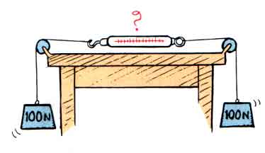

Насчет того, кто лабораторные прогуливал.
Вот я тут у местных детишек из учебника задачку с ответом позаимствовал с моим вольным переводом. Если нужен более точный перевод, то переведите сами.
Two 100-N weights are attached to a spring scale as shown. (picture on page 74) Does the scale read 0N, 100N, or 200N, or does it show some other reading? (Hint: Would it read any differently if one of the ropes were tied to the wall instead of to the hanging 100N weight?)
Два груза по 100Н привязаны к динамометру, как на рисунке. Что покажет динамометр 100Н, 200Н, или что-то другое?
Ответ:
100N, the same reading it would have if one of the ends were tied to a wall instead of tied to the 100N hanging weight. Although the net force on the system is zero, the tension in the rope within the system is 100N, as shown on the scale reading.
Покажет 100Н, ту же самую величину, как если бы один конец динамомотра был привязан к стене, а на другом был один груз в 100Н.
    6,8 КБ · Просмотры: 178

5ZFсорвали эксперимент своей картинкой, а ведь засомневались сначала.
В чем? В Ньютоне что-ли? Несмотря на мои осторожные намеки подумать, прежде, чем тельняшку на груди рвать:
Исходя из указаной картинки получается, что если мне на грудь давит воздух с давлением в одну атмосферу и на спину он давит с такой же силой, то мое тело сжимается с силой в ДВЕ атмосферы... Что-то тут не так...  :🙂
кое-кто ее все-таки порвал.  🙂
