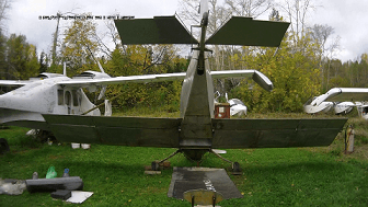

На посадке, полное взятие ручки, хвостовое бежит, основные в воздухе. Видно срыв в корне, но на элероны прижаты.
    21,4 КБ · Просмотры: 335
Да, ушастый больно, надо резать...

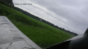

    45,9 КБ · Просмотры: 394

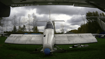

Нескромный взгляд споднизу, все в грязи и масле...

Задумывал как пилотажный, но решил поставить закрылки с ВПХ для полянок, в ущерб
пилотажу. Вертикаль держит, но вращается элеронами медленно и вверху надо держать,
заваливается на спину
Флапероны по всему размаху -  будет и крутиться и на полянку сядет. А на спину вверху он и должен валиться с потерей скорости. Для поворота надо скорость подобрать, у всех, даже однотипных, она отличается. Можно по ощущениям - как только поддерживающая нога (ось) начнёт проваливаться.
Кстати, на повороте есть тенденция к "накрыванию" - крен в сторону поворота? Ручкой приходится компенсировать?
Балбес видать, не понимаю, что делаю, кажется, что со мной ничего не произойдет. Правда, перед полетами неделю обдумываю до тонкостей предстоящие выкрутасы, бабка моя даже ночью (иногда сплю дома), как даст локтем - ты чё старый плешивый пердун вздыхаешь и дергаешься, мозги совсем свихнул самолетами. Игорь Баранов, инструктор по курсам любителей, пилотажник, подсказывает. Я еще лопух, парни у нас есть уникальные, на всем и по всякому могут, загляденье, и не хвастают как я: Олег Кузнецов, Андрей Рожков, Костя Гиниатуллин и мн. др. Дал бы им полетать, но без БПС боюсь. Олегу дал, так я испереживался весь. Скоро завяжу, дострою только. Ястребок доведу - подарю, на следующие времени не хватает.

Писал вроде. Поворот на вертикали совсем плохо без скорости. Да еще винт обороты теряет или совсем глохнет. Только вправо, когда еще скорость хотя бы 50-70 и скос с винта помогает. При вращении на вертикали начинает поворачивать в сторону поднятого элерона,  ногу может невольно чуть даю (опускаю, чтобы сильнее отклонить ручку). Потом "накрывается", на спину, падает, на рули не реагирует, переваливается на нос, чуть скорость набирается - сразу на все реагирует. На скорости поворачивает, управляется, но скользит наружу. Надо дорабатывать ТС, ВИШ, чтобы в любых положениях дул на хвост на полных оборотах. Да, электромеханизм переводит лопасти за 2-3 сек. Так, что буду делать электронный регулятор ВИШ (только в электронике тупой). Крайние разы получалось поддерживать полные обороты переключателем ВИШ по мере падения скорости на вертикали, вместо 250м набрал больше 300, а чтобы топливо не отливало и дольше не глох, чуть тянул на себя. Осенило, поставлю побольше фильтр, выходом поверну вниз назад, будет расходным баком и сосать и него на вертикалях и кверху пузом. Потом гибкую трубку поставлю в бак.

   Заметил однажды нехорошую вещь у ЦПГО и компоновки Ястребка. В наборе на полном газу без наддува, 2000 примерно, на 160 решил проверить сделает ли он кувырок через себя. Не переведя на малый шаг ВИШ полностью взял ручку. Моментально дошел до вертикального положения и замер. При этом тянущее усилие на ручке совсем пропало. Стал ждать. Через секунду как ожил, на ручке появилась небольшая нагрузка, медленно (показалось) перевалился носом вниз и дальше нормально. Видимо был срыв с ЦПГО и оно попало в спутную сорванную с корня крыла зону. Этот момент где-то есть на видео. Несколько часов записей, поищу. Такое же явление наблюдается на посадке при полностью взятой ручке. На пилотажном - РВ и баста!!! Можно попробовать хороший зализ поставить и вортаксы снизу ЦПГО.

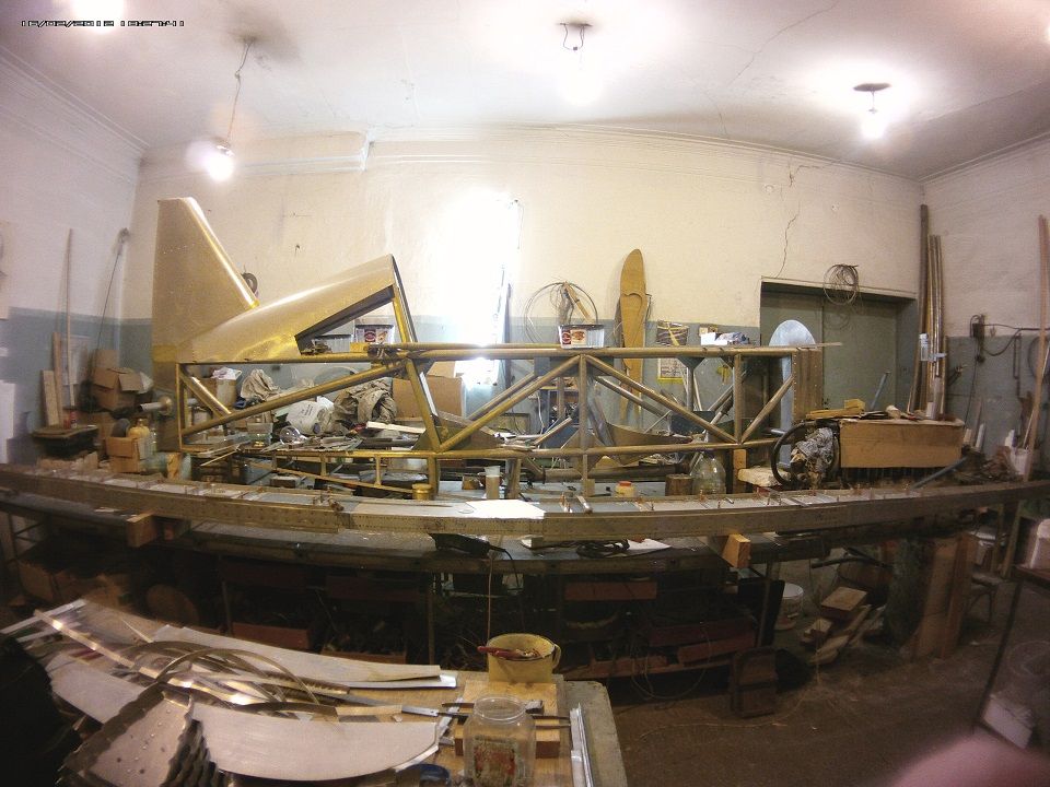

Заболел. Буржуины пузатые не отпустили пока не... буду дальше. Зашел в клуб, нафотал, дома бабка дала какой-то гадости, башка помутилась и стала падать. Сколько успею выложу фото следующего, не помру - видео буду изучать и как выложить. Сына попросил, он мне чёта наговорил, показал, сказал мягко, что я пещерный питекантроп и ушел девок щикотить. Я тут же все забыл.
Фото первое. Вот он, зародыш следующего, Ястребок-2.
