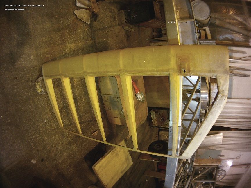

Корочка кабины тонковата, будут усиления продольными стенками-боковинами сиденья, подлокотниками из трехслоек. Окантовки выреза под фонарь усилю. Резкий излом в месте перехода хв.балки в кабину сделаю плавнее твердым пенопластом и несколькими слоями ст.ткани (от этой гадости стал чихать и чесаться). С крылом пока думаю. На полки есть стеклоламинат 110х0,55. Но крыло будет сильно гнуться. Лонжерон - два склеенных в тавр швеллера из ст.ткани с полками из ламината или балка из двух склеенных пенопластовых листов оклеенных ст.тканью под 45 гр с вклеенными в нее полками. Пока думаю и клепаю Я-2, потом еще Я-1 надо собрать-доработать после "разборки". В общем, планов...
    98,1 КБ · Просмотры: 211

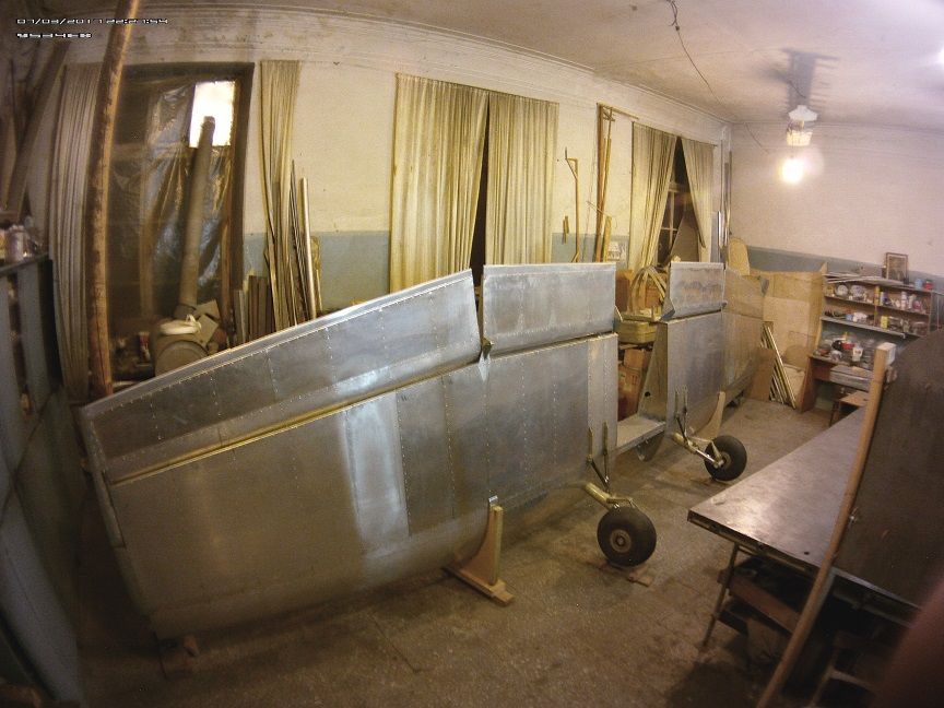

Снял крыло. Легче будет фюз. "фаршировать", фонарь ставить, движок цеплять.
    86,7 КБ · Просмотры: 222
