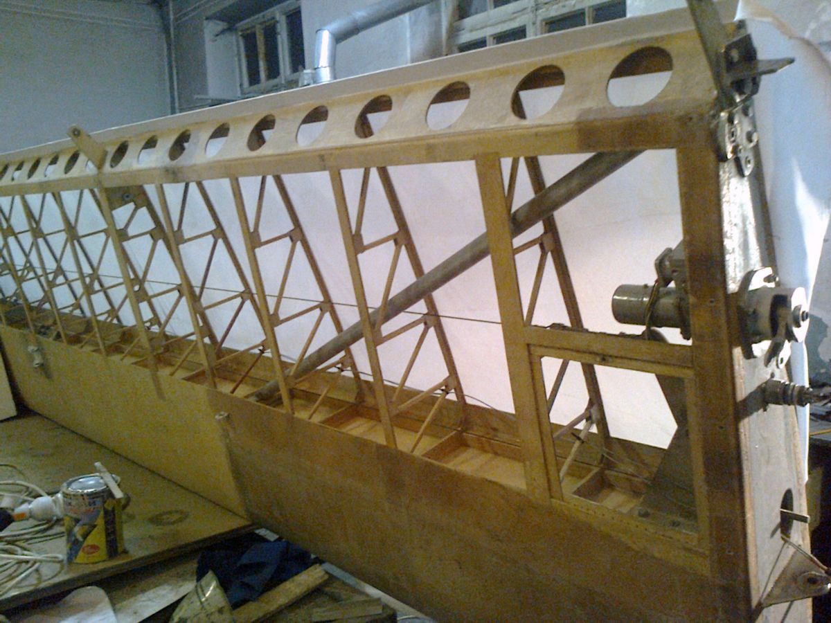

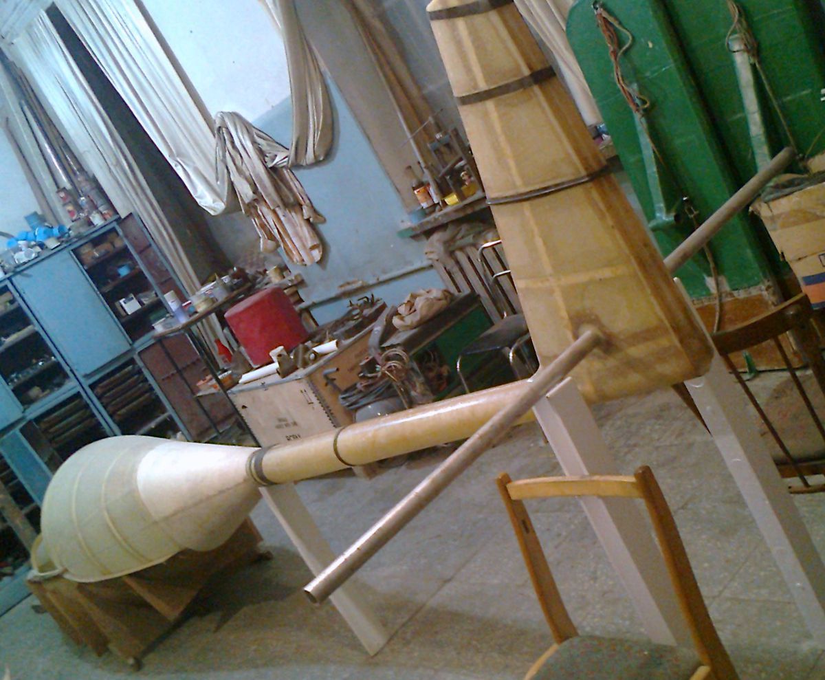

Ещё планер:
p.s. крыло не от планера.
    129,5 КБ · Просмотры: 207
    166,3 КБ · Просмотры: 201
    171,5 КБ · Просмотры: 214

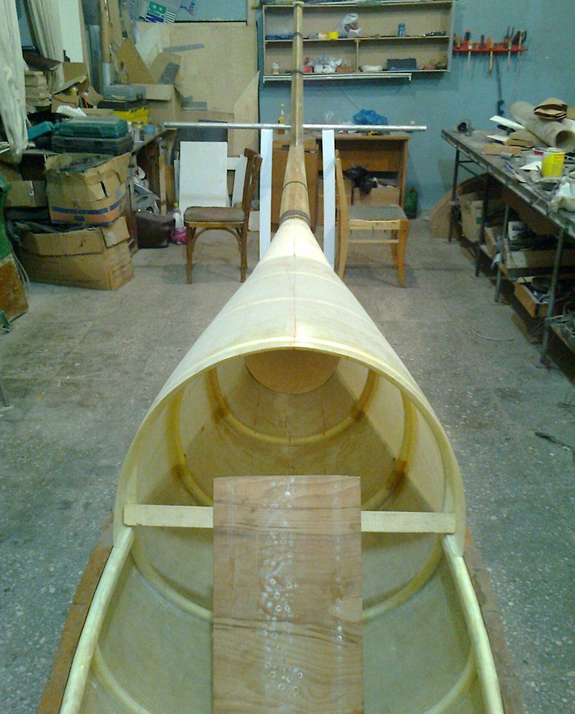

Ай красава!
Именно так и я рисовал легкий планер и именно с однослойки, чтоб легко и просто. И контур кабины именно такой.
Виктор Андреевич, аплодирую стоя.
Только хвостовую балку я с трубы АЛ прорисовывал.
Ай талант!
И еще была идея крыло с планера АС использовать.
А фюз. свой.
Все же качества крыла АСовского сложно добиться, а планеру это важно.

Спасибо за информацию по кольцам. По схеме планера удалось вытянуть из Андреича совсем немного потому как он строит свои самолеты из головы по ходу строительства неоднократно меняя задумку в зависимости от того что имеется из материалов и возможностей на данный конкретный момент. По задумке размах крыла 12 метров , среднеплан , стабилизатор цельнльповоротный ,нагрузка на крыло около 30 кг/м2.

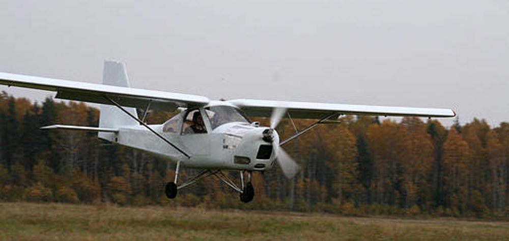

Последнее время конечно частенько простывать КВА стал да и понятно он каждый день без выходных клепает по вечерам Я-2. Здание клуба нашего в аварийном состоянии много лет уже без отопления так что простыть не проблема. Но КВА как муравей упорно строит очередной самолет. Краткая история его достижений. Первый свой микросамолет он построил еще в годы обучения в Военно воздушной Академии проживая в общежитии. Самолет был не мини а микроскопическими размах что то около 4 метров. Мотор был совсем слабенький а желание летать сильное.  По словам КВА слава богу что не хватило мощности на взлет а то бы убился. Вот такой был первый блин комом. После переезда в Свердловск и увольнения из армии он стал работать военпредом на Компрессором заводе где встретил еще одного талантливого человека Сухова Александра Михайловича. И тут как говорится в анекдоте про шуллеров и поперло.Вторым стал мотопланер Кузнечик  с лодояным двиглом Москва 25. На нем и научились летать КВА и Михалыч. Потом был Чибис двухместный самолет схема известного Донкихота. Мотор от мотоцикла Урал. И Кузнечик и Чибис участвовали в слетах СЛА 87- 89 годов. Чибис к сожалению сгорел случайно от искры проскочившей при заправке топливом. А Кузнечик без двигателя много лет использовали как учебный планер и много ребятишек от 12 лет и старше поднялись на нем в небо в авиционном кружке под руководством Андреича и Михалыча. Дальше построены два одинаковых самолёта Муха и Орлан. Один изначально на обмен Уазик батон чтобы возить пацанов на полеты.  Потом тяжелые времена что только не делали КВА и Михалыч  что бы сохранить кружок и клуб в целом. В 2000 стало немного полегче снова начали строить самолёты. Был построен самолет Буратино двухместный цельнодеревянный с Вальтером 160 лошадей. Самолет получился Крепкий и вот на нем КВА и начал пугать всех нас своими поворотами на горке вертикалями и еще тем чему и названия пока нет. Следующим стала цельнодеревянная лодка четырехместная с Вальтером 210 лошадей. Вру крыло на нем пластиковое свободнонесущее. Убирающееся шасси. Дальше Ястребок про него все знаете. И это не считая тех самолетов которые помогал достроить КВА таким балбесам как я и много еще кому. Огромная заслуга КВА в построике шестиместной Амфибии АЛ-1. Все самолёты построенные у нас облетал КВА Это очень сокращеный список достижений КВА.  Эх за свою писанину точно получу по башке от КВА он скромный человек и не нравится ему что я о нем пишу.

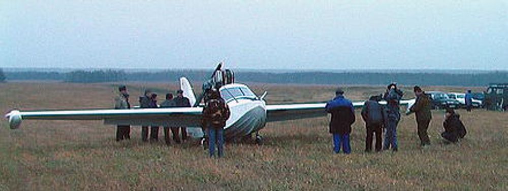

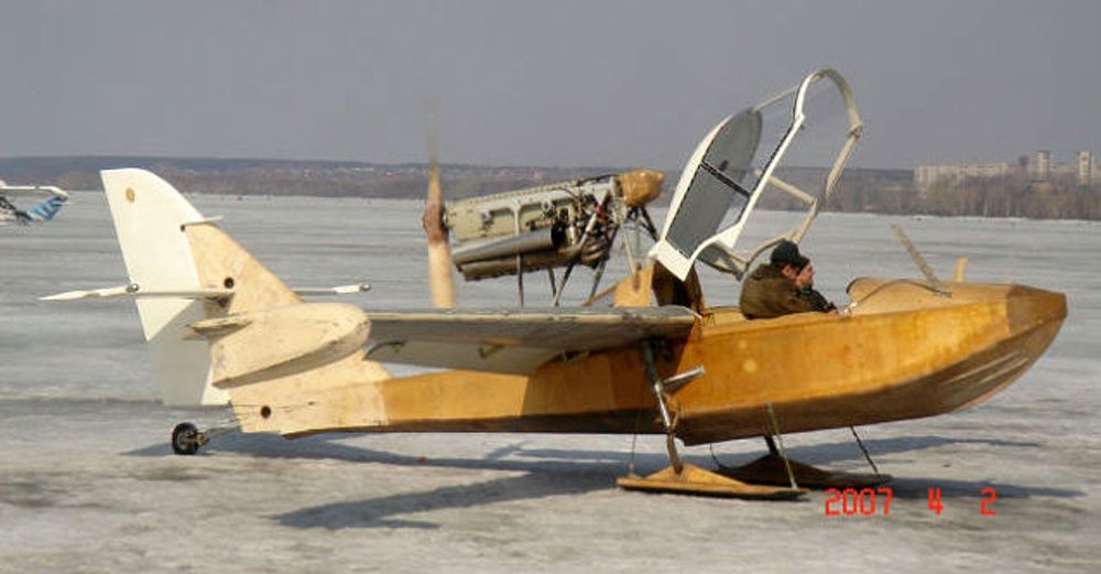

К рассказу Володи немного фото(качество плохое если найду оригиналы выложу):
    45,6 КБ · Просмотры: 268
    60,3 КБ · Просмотры: 220
    53,9 КБ · Просмотры: 222
На этой лодке крыло с карбоновыми полками, выклейку корок крыла Виктор Андреевич  делал в одно лицо! Самолёт летал сейчас стоит в клубе, с ним немножко нужно позаниматься и он будет летать!  :~)
