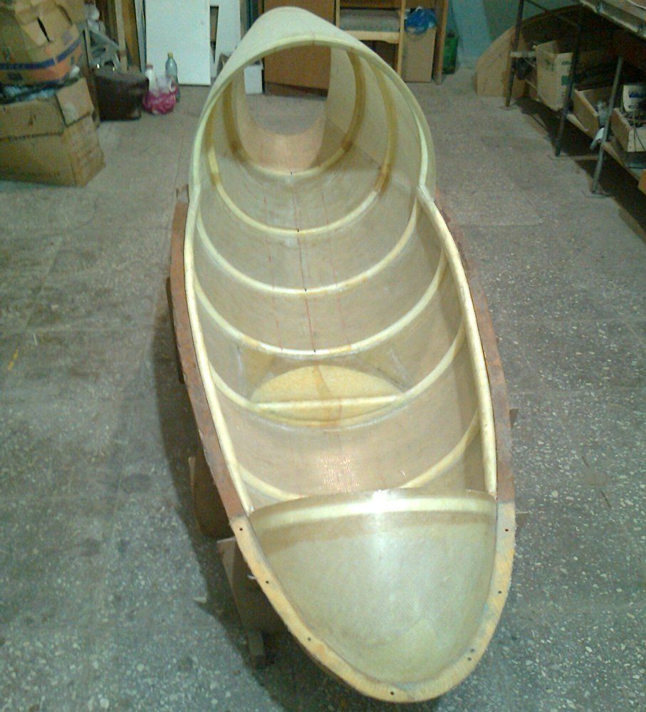

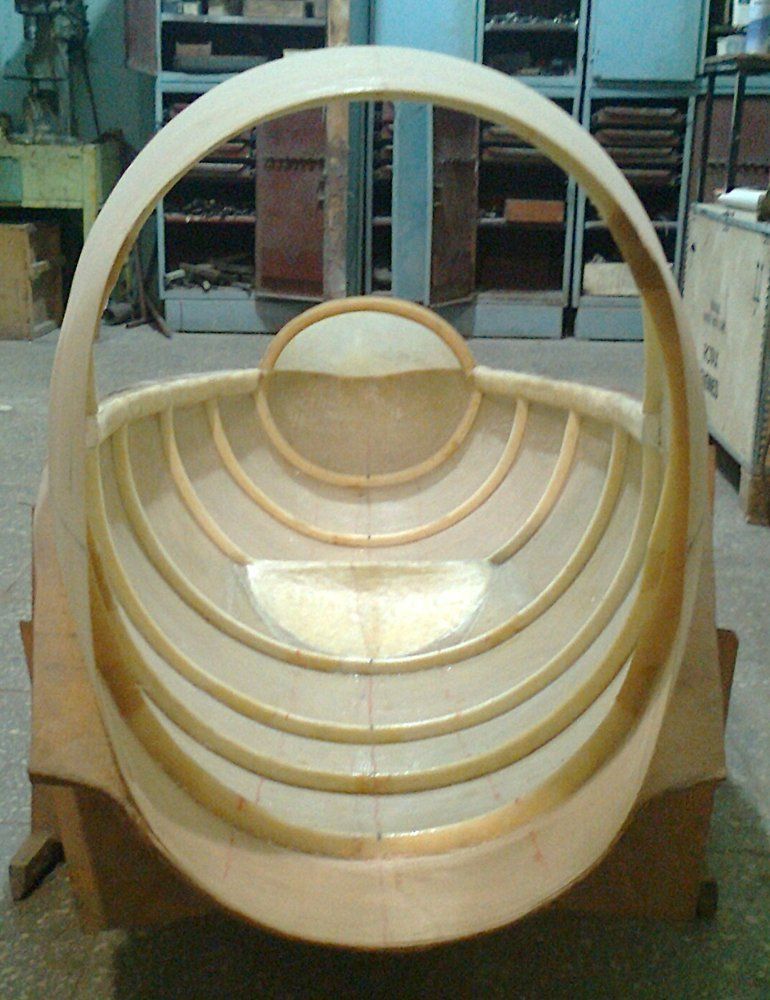

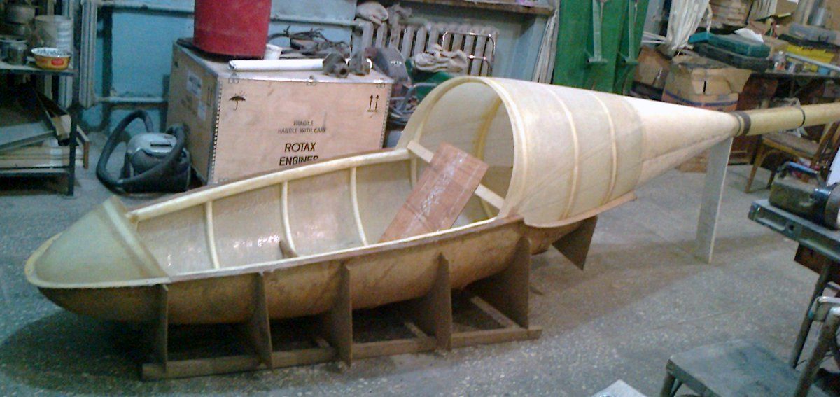

Можно тогда по больше про конструкторские решения, узлы, технологии, преспо, которыми пользуется авиаконструктор. С фотами и пояснениями. Меня вот ещё планёр 115 заинтересовал. Я было даже написал в личку конструктору, но потом обнаружил, что он забанен....
Конечно технические подробности прежде всего. Планер 115 пока отложен в строительстве.  Как выложить здесь фото не знаю но если у вас есть viber  сбросте номер и я вам фотки по нему отправлю. По планеру пока выклеена каплевидная скорлупка кабины и хвостовой балки заодно с килем. Выклеены в матрицах которые были давно уже сделаны для проекта одноместного двухбалочного самолёта с толкающим винтом. По приспособам и технологиям спрашивайте поконкретнее что бы не растекается по древу через чур общими ответами.
Про мотор так скажу на нашу критику по поводу мотора КВА пока отмахивается по принципу будем решать проблемы по мере их возникновения что в переводе на понятный язык будем чинить латать то что есть пока другого варианта нет так как КВА все умеет кроме как что то у кого то просить или на кого то надеяться он рассчитывает только на себя.
У планёра корки 3х слойные? Если есть эскизики в 3х проекциях, можно в студию? И примерные ТТХ, описание конструкции? 🙂 Фоты выкладывать тут просто, посмотрите инсТРЮкцию, главное, чтоб они объём не привышали а его я обычно через прогу Point сокращаю 🙂
Корочки как раз однослойные тоесть три четыре слоя стеклоткани на эпоксидке и подкерепляются рёбрами жесткости пенопласт ребра сечением 25 на 25мм закруглены и оклеены стеклотканью. Шаг рёбер 25-30 см. Такая конструкция продиктована тем чтожесткость корочки обеспечивается в значительной степени большой кривизной так как форма близка к яйцеобразной. Ну и талант КВА который он называет ленью а на самом деле талант делать просто быстро да еще и получилось по весу прилично меньше чем если бы была трехслойка . Такая технология доступна любому тогда как клеить трехслойку качественно только под вакуумом можно вобщем кто клеил тот знает что тонкостей много и с бухты барахты трехслойку не выклеишь .

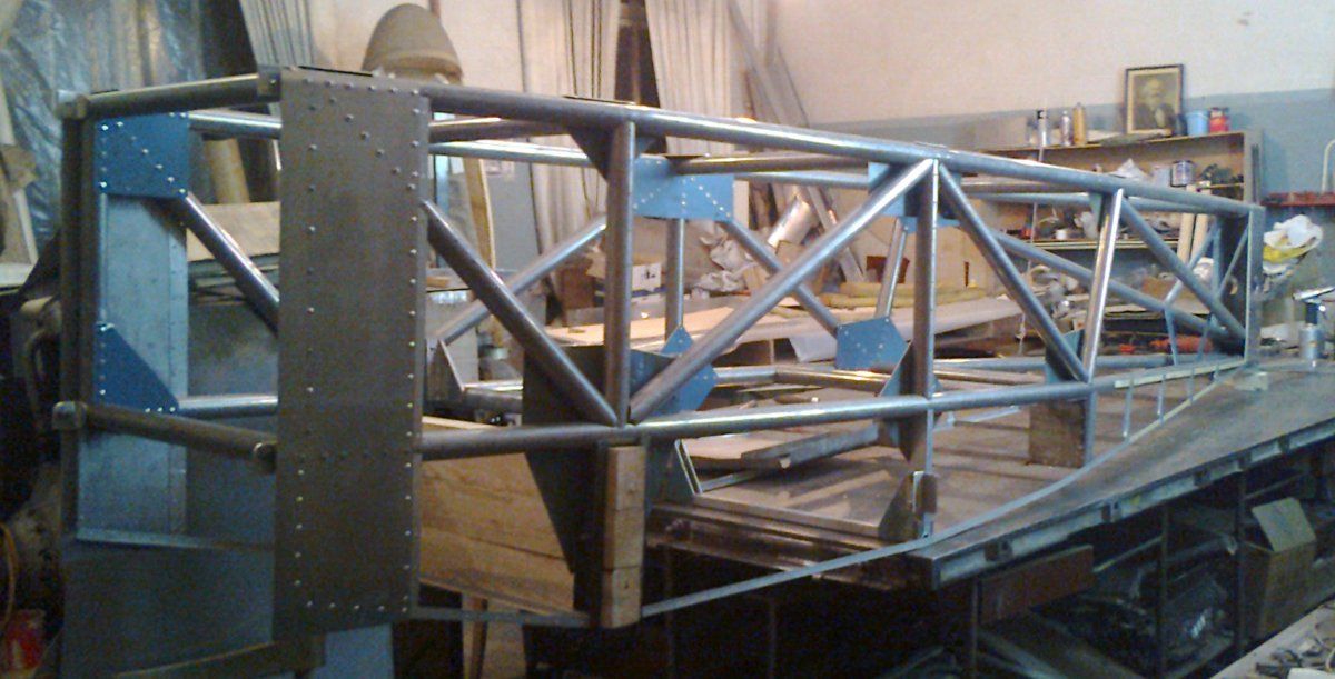

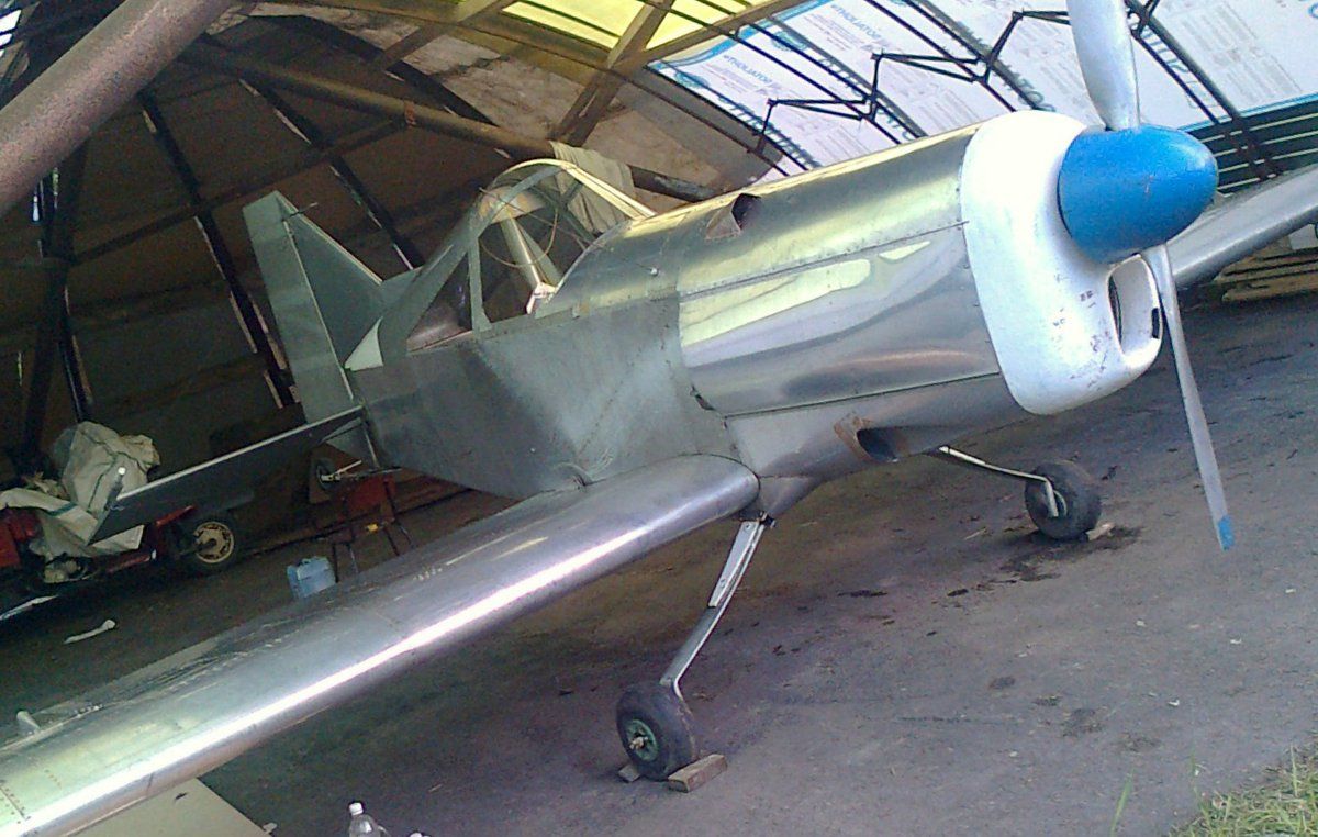

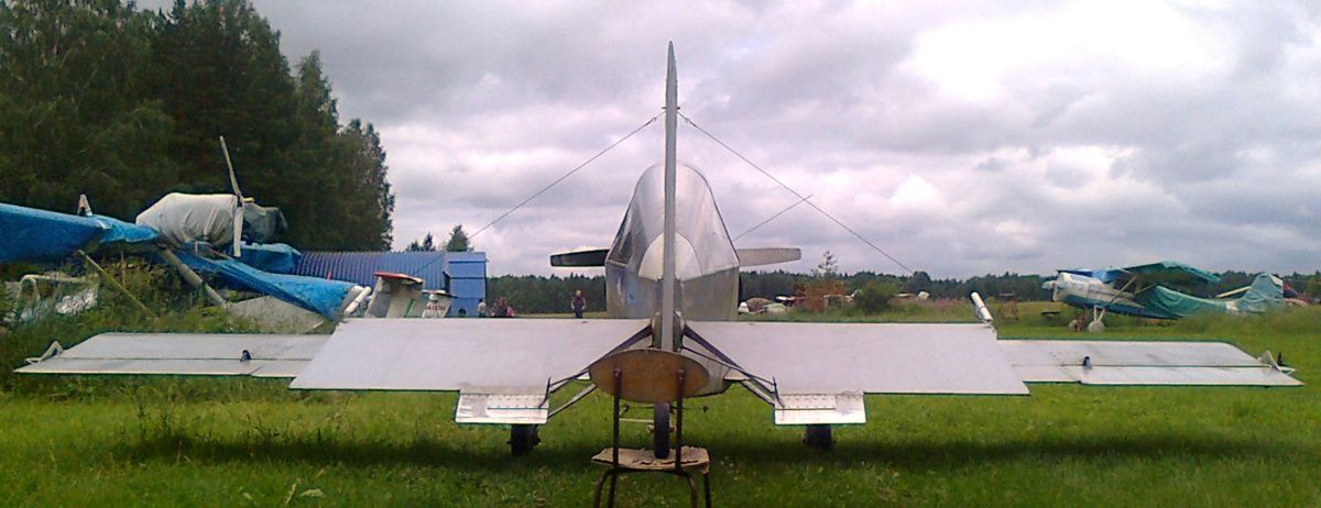

Свежие фото пояснения в названии файла:
    119,5 КБ · Просмотры: 244

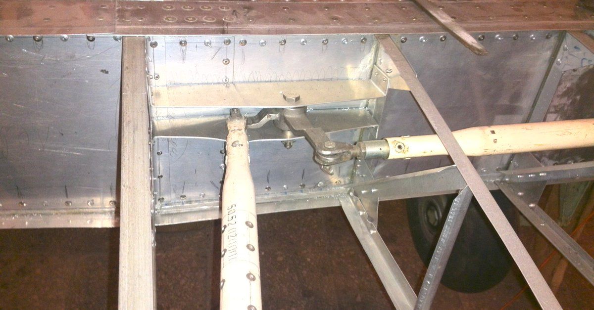

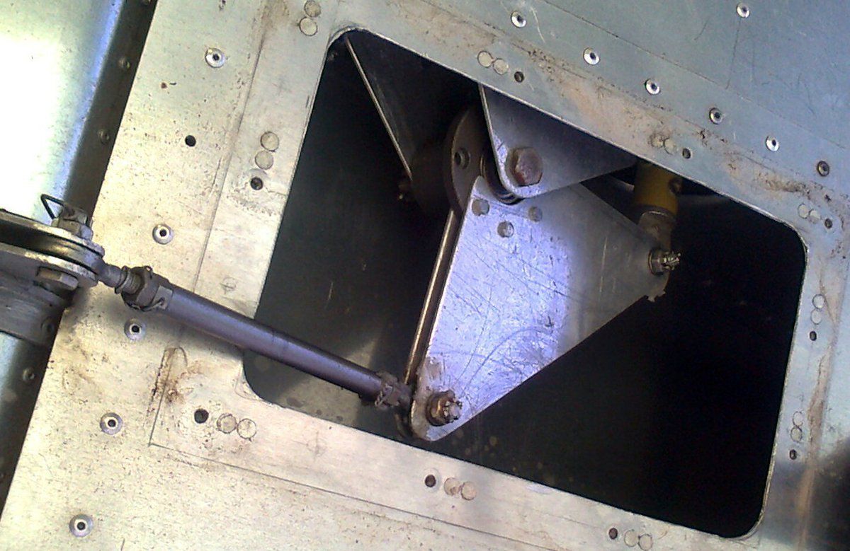

    150,3 КБ · Просмотры: 218
    120,2 КБ · Просмотры: 227
Планер:
    132,7 КБ · Просмотры: 232
    121,8 КБ · Просмотры: 220
    109,3 КБ · Просмотры: 236
