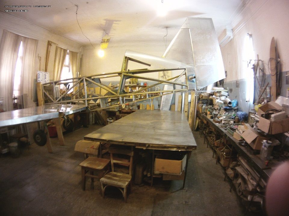

Плиты чугунные: 1400х4200 сборная из 6шт на регулируемых подставках, справа у стены – вроде 750х6000 из 4шт. Саня тридцать два года назад вылил. Две недели шлифовал самодельной приспособой из сверлилки на колесиках-подшипниках и выставлял плоскость, щуп 0,1мм под 2,5 м лекальную линейку не везде лез. 6-8 мм  в некоторых местах снимал, несколько ведер чугунной пыли намел, молодой был, еще не ленивый. Физиономия как у негра, в плите под углом отражалась, пока не затерли и не зацарапали, а некоторые на ней кувалдой правили и гнули железо. Дикий народ, однако. Трехслойки во всю плиту клеили. Потом ножом по шаблонам и линейке. Фермы, крылья собирали, болваны нервюры и прочую лабуду клеили. Полезная штука. Плиту у стены довести так и некогда. По археологическим слоям барахла на ней можно нашу историю вспоминать. Кому надо? Саню спрошу. Все равно клубу скоро пипец. Завалится, да и газпромовскому дворцу напротив вид портит. Пацанов было, 8 технических кружков. Приступ ностальгии опять…

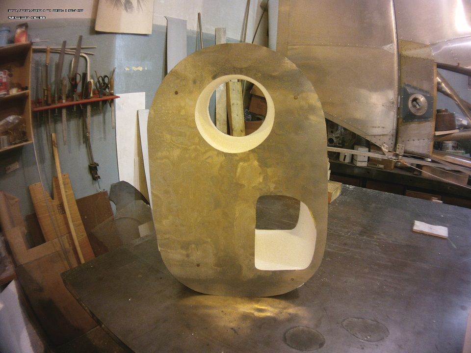

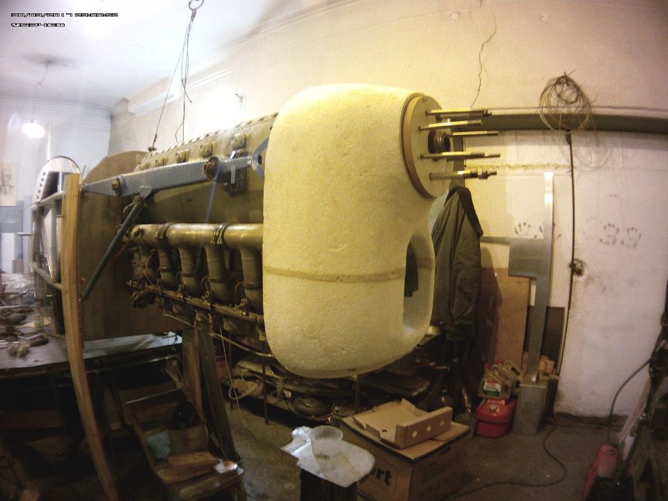

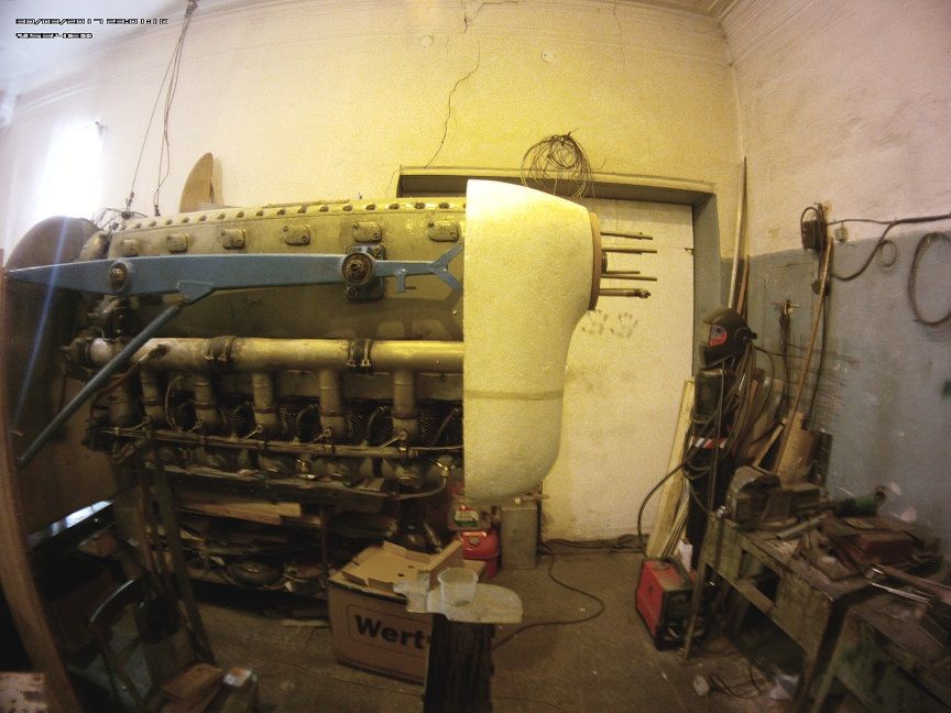

Шевелюсь. Если удасться в отпуск поити, раскурочу амфибию, дело быстрее пойдет. Изваял заготовки носовых обтекателей капотов для Я-1 и Я-2. Буду "вылизывать", как Микеланджело "хозяйство" Апполона. Пенопласт оставляю внутри, тогда достаточно одного слоя Т-10, а по кромкам стыковки с дюралевым капотом - 2-3 слоя. Да и мягче движку носом тыкаться. Не шутка.
Да, фото...
    99,4 КБ · Просмотры: 222
Не  поплавится  ли  этот  пенопласт ? Температурка  под  капотом не  малая?
Нет, МИР-Виктор. На Я-1 только маслом немного забрызгало, но не разъело и не поплавило. Изнутри газетами с депутатами на ПВА был заклеен. Ну, и если чё, горит зараза с черной копотью, лицо долго отмывать придется будут. Да, Микеланджело Давида ваял. Сын пристыдил: ...педию бы глянул. Но, Аполлон тоже ничего...

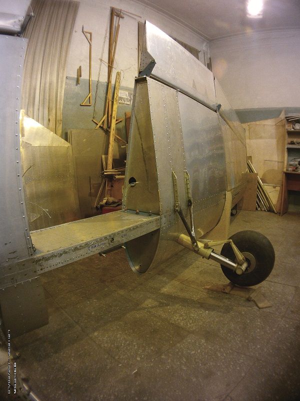

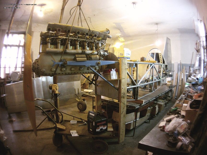

    97,3 КБ · Просмотры: 230
