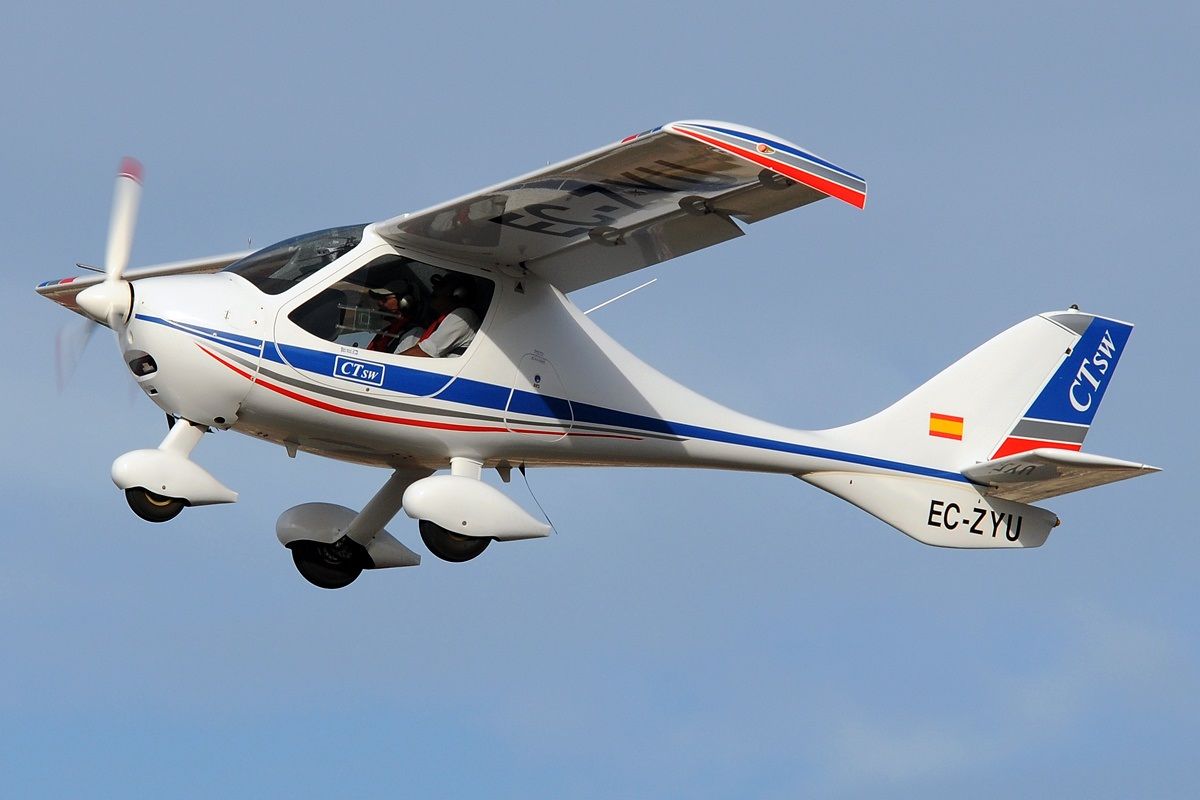

На каких именно скоростях: насколько видно в контексте обсуждаемого типоразмера - скорости не так уж и малы и флаттер на этих скоростях бывает: это не схематический тряпколет. А насчет "дешево и сердито", посмотрите на картинку - разве можно сделать проще, особенно на скоростях этого самолета?
    73 КБ · Просмотры: 223
Опыт эксплуатации Мухи , Чтбиса , Кузнечика , А 27  говорит о том что нужды в весовой компенсации цпго до  скоростей 200 км /ч не нужно. Я не пытаюсь спорить с Владимиром Павловичем и КВа я только пытаюсь  донести то обстоятельство что конструкция это компромисс так цпго без сервозагружателя и весовой балансировки это предел простоты и неважно на трубе две половинки или вариант на фото В.П  но имеет ограничения по скорости и не соответствует требованиям сертификации на другом полюсе этого компромиса где нет никаких ограничений эксплуатационных мы видим Миг 29 Су 27 и далеее  с соответствующими технологиями и сложностью конструкции. Потому и правы Владимир Павлович и КВа  когда пинают меня за то что толком не могу пояснить свою мысль хотя по сути  говорим одно и тоже ЦПГО это проще и практичнее для мелкощеплчных но не пилотажный вариант.

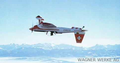

А я как раз, рисую пилотажный самолет, аж unlimited именно с ЦПГО: думаете, ошибаюсь?
Но был швейцарский Acrostar c ЦПГО и ничего, как-то справлялись: я общался с летавшими на этом самолете.
    13,5 КБ · Просмотры: 209
Владимир Павлович конечно я не думаю что вы ошибаетесь не тот у меня уровень знаний.  Я думаю что то что положено Юпитеру не положено быку. Средний уровень самодельщиков и в подметки не годится ни вам ни КВА потому вам следует делать скидку на средний уровень самодельщиков и потому я не стал бы на вашем месте рекомендовать ЦПГО другим   потому как не у всех есть ваша интуиция , знания и опыт которые позволяют решать вам вопросы  уровня Миг 29 . Думаю вы с успехом построите свой пилотажник и решите все проблемы ЦПГО но конечно проблемки будут.

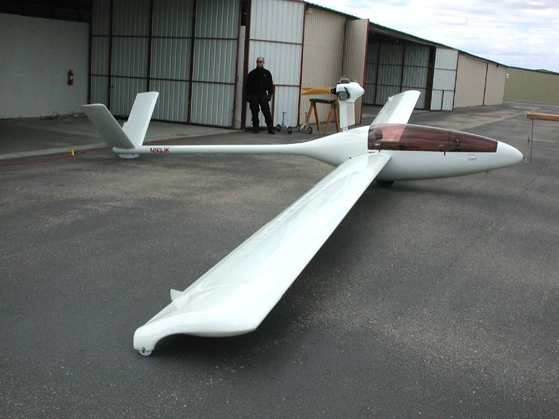

По планёру- возможно имеет смысл заменить хвостовую балку на трубу Д16АТ что-то в размерности 100х2мм?
....Вот и я про это. И трубу 90х2 с авиатики.
    И если добавить к фюзу КВА добавить крыло с АС-4 на
     выходе вполне
     может быть сравнительно недорогой планер по типу
      МОНЕРАЙ.
    55,1 КБ · Просмотры: 240
http://monerai.com/WAYNE'S%20PHOTOS.html

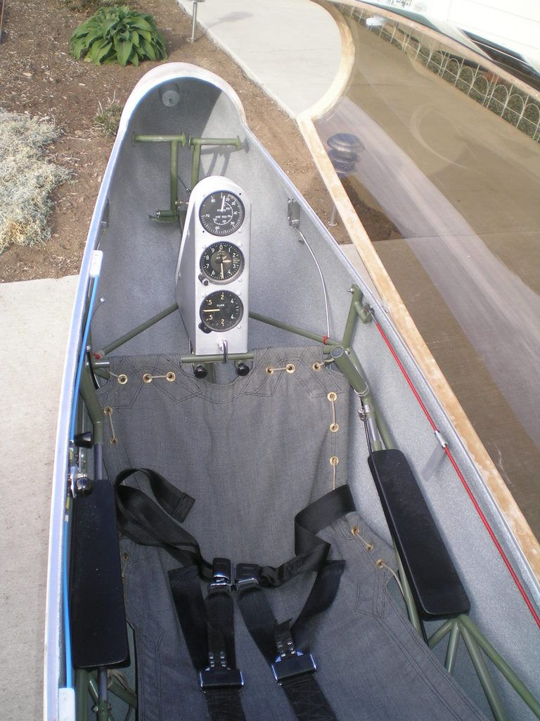

    136,6 КБ · Просмотры: 210

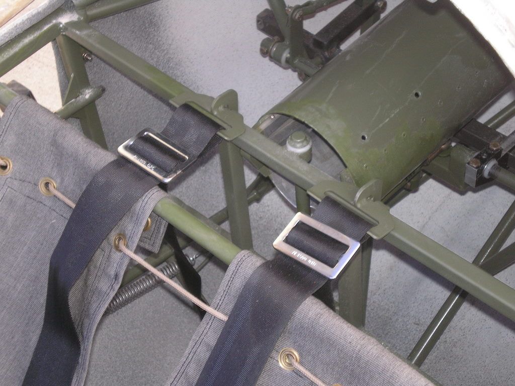

    127,9 КБ · Просмотры: 216

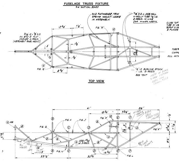

Да, коллеги. Металлическая труба и рама из трубок в обтекателе - очень хорошее решение. Но у меня уже есть хвост с килем, валом ГО на шарикоподшипниках, качалкой и тягой. Надо только прочно, жестко и легко соединить с кабиной. И крыло, которого еще нет, а для планера - основная часть. Буду думать и посматривать на вас.
Хвостовую балку заделать бы в фюзеляж с возможно, большей базой, а не моментным соединением, на которое очень похожи картинки.
Ферма фюзеляжа Monerai
    57,4 КБ · Просмотры: 213
Спасибо. Половинки моей балки пока не склеены (стянуты резиновыми кольцами) и тонкие. Надо усиливать изнутри и удлинять, чтобы запустить внутрь кабины для надежного крепления к силовому набору или ферме с достаточной базой. Вариант с фермой все больше привлекает. Спасибо еще раз коллеги.
Не стоит ферму городить. Вклеить конец балки в шпангоут из 3-х слойки. Мы на планере "Стимул" так сделали.
Согласен с предыдущим оратором.
Один шпангоут- спинка кресла, другой- конец кабины- вот и 2 опоры для балки.
Ферма- зло. И в 115 с ней проход запрещён.
