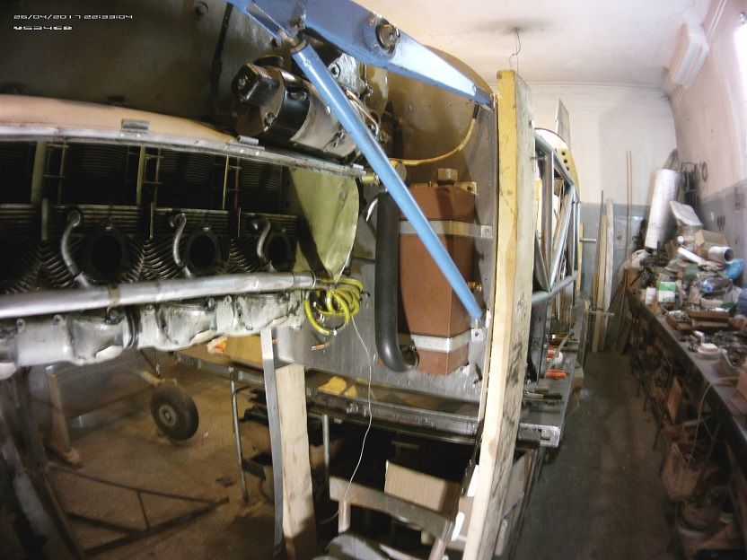

Нашел подходящую прямоугольную, железную, но не очень тяжелую емкость для маслобака. 6,5 литров хватит на часовой крейсер или минут 15-20 пилотажа. Решил сделать, как на Я-1 без премудростей для перевернутого полета. Забор масла снизу от задней стенки, чтобы на более продолжительных восходящих вертикальных участках фигур на полной моще мотора было бесперебойное поступление масла в двигатель. При перевернутом полете емкости длинного и большого диаметра патрубка должно хватить на 5-10 секунд, дольше у меня не бывает отрицательных перегрузок, глаза лезут.

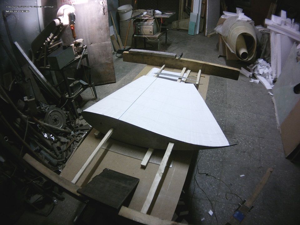

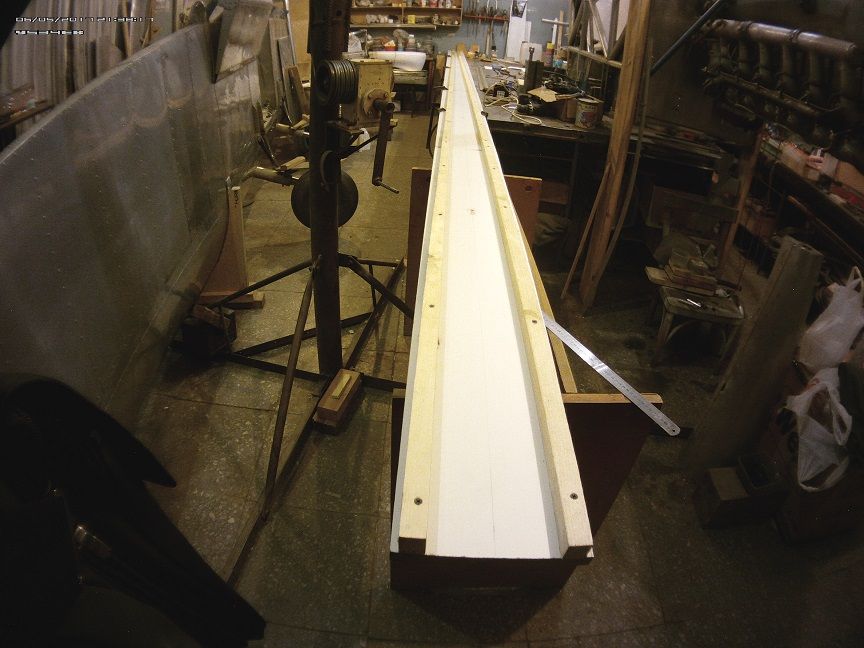

Теплеет. Надо готовиться, чтобы летом все переклеить. Сдул пыль с планера, для стенок лонжерона сделал 7-ми м  матрицу из реек шурупами к плитам МДФ.  Тренируюсь пакет пенопласта для всех нервюр - резать по двум шаблонами, потом на 10-ти мм распластаю и обклею на ПВА или чем-нибудь, для прочности и от паров ацетона. Потом к торцам полочки из пластика, а к ним обшивку клеить-шить. По Рейнольдсам с САХ 0,6м, вроде, идет Вортман 137-й. В корне "раздул" до 18%, на конце "стравил" до 10%. Хвостик тонкий и сильно загнутый сделал потолще и резко обрезанный. За лонжероном зашью тряпкой. Носок на 30% заполню между нервюрами легким пенопластом, чтоб матрицу не делать. Нарушаю точность соблюдения таких профилей. Потеряю, конечно, в аэродинамике, зато проще и легче. Без угля и только с жестким носком загибать и закручивать сильно будет. Загнал все в программу. 12,6-ти метровый в 115 кг никак не укладывается, без угля, матриц и вакуума бесполезно. Прогиб и закручивание страшные. Элероны из нескольких секций придется. Ну и ладно, себе делаю. Лонжероны, погну, посмотрю, подумаю. Если не понравится, концы обрежу и в следующем использую. Все равно в гараж только 6м по диагонали влезет. Стык лонжеронов внахлест на двух болтах между силовыми шпангоутами. Планов - громадьё. Я-1 и Я-2 подождут, и в холоде клепать можно.

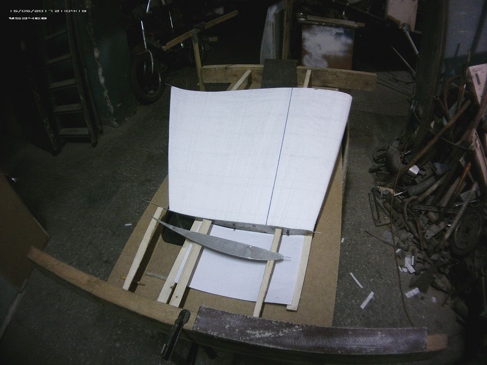

Первый блин. У маленького шаблона борозды от остановок нихрома, трудно вручную одному с разной скоростью равномерно вести чуть касаясь шаблонов. Хотя и разметил на пенопласте сектора. Надо зеркала поставить, чтобы видеть шаблоны, а лучше вдвоем или на ЧПУ отдать. Потренируюсь еще. Самому интереснее. Хвостики профиля не нравятся. Сплошную широкую из пенопласта придется сделать заднюю кромку. А лучше все крыло. Все равно в 115 не впишусь.

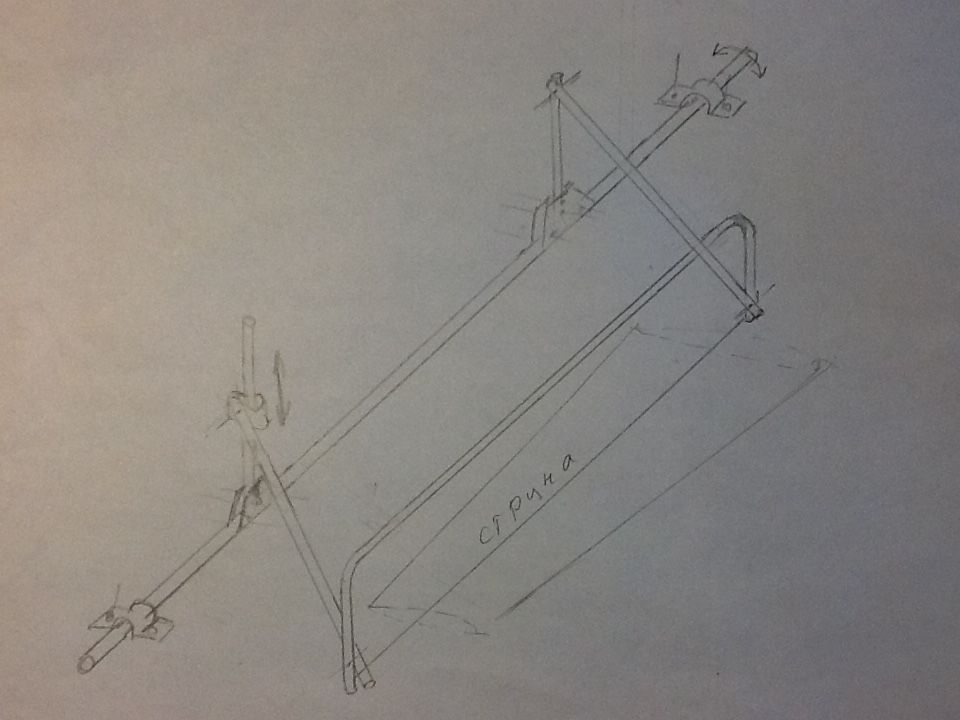

Гвитационная пенорезка вам в помощь .
вот конструкция из раскладушечных труб, по молодости делал, для резки трапец крвльев, нарисовал криво на скору руку но вроде понятно 🙂 и никаких чпу🙂

Конст  Очень  просто  и  со вкусом  молодец. [smiley=thumbsup.gif]

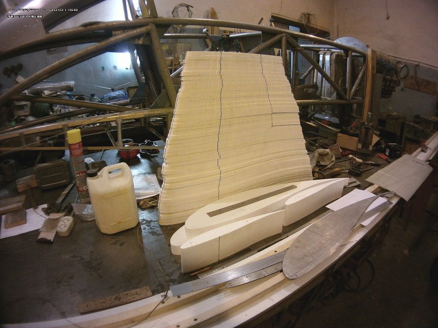

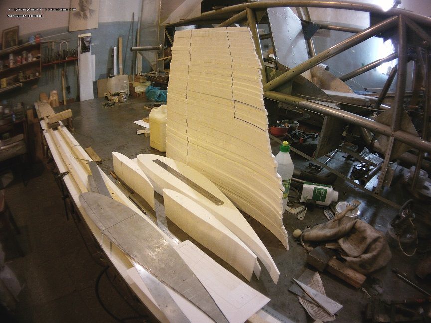

Спасибо коллеги. Нарезал с "первого блина" заготовок для нервюр на обе консоли, через одну. По две заготовки для бортовых и законцовок. Неправильные скосы торцев исправлю, когда приклею нервюры к лонжеронам. Контуры - по распечаткам на бумаге (будут далеко от теоретических), если не поленюсь.   Конечно, из зеленого буржуйского или нашего ПХВ можно было без защиты и усиления, только полочки на торцах. Теперь буду терять время на эксперименты с оклейкой. Силовые, однозначно, стеклотканькой с закладными под узлы, болты крепления качалок и кронштейнов. Остальные - ПВА и бумагой, волокнистой. Проводка к элеронам  - два 2мм тросика между качалками на бортовых и силовой в середине секций элеронов. Тросы - в плоскости жесткости, чтобы не изменялась натяжка, а чтобы не пилили нервюры при изгибе крыла - маленькими роликами или пластинами из фторопласта (трение только будет побольше). А может тягами, подумаю. Сперматозоидный профиль, все равно, не нравится. Если не будет всасываться во встречный поток, как что-то во что-то, ну тогда погоди...

Образцы из легкого мягкого пенопласта уд.весом 20 кг/куб показали, что  тоненькая бумага, что тоненькая стеклоткань на ПВА в сжатой зоне при практически одинаковом изгибающем моменте и сдвиге легко теряет устойчивость и вминает пенопласт. С пенопластом 30-35 кг/куб намного лучше. Только ПС-4-40 и тверже хорошо держит армирующие слои и бумага рвется. Но ПС-4-40 брак, внутри весь в больших пузырях.
