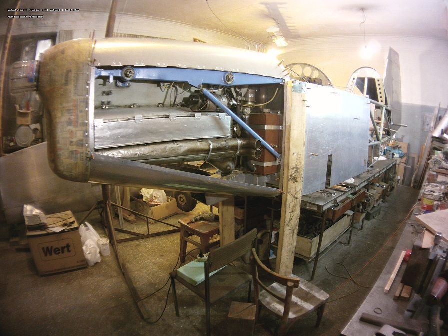

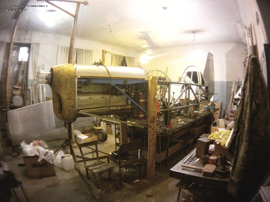

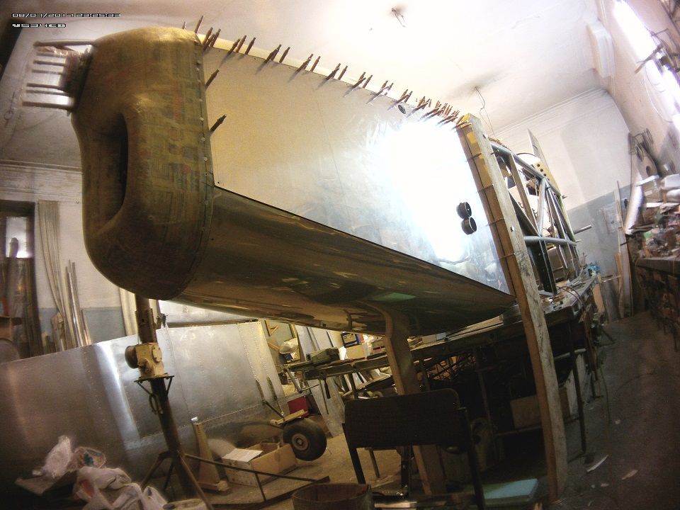

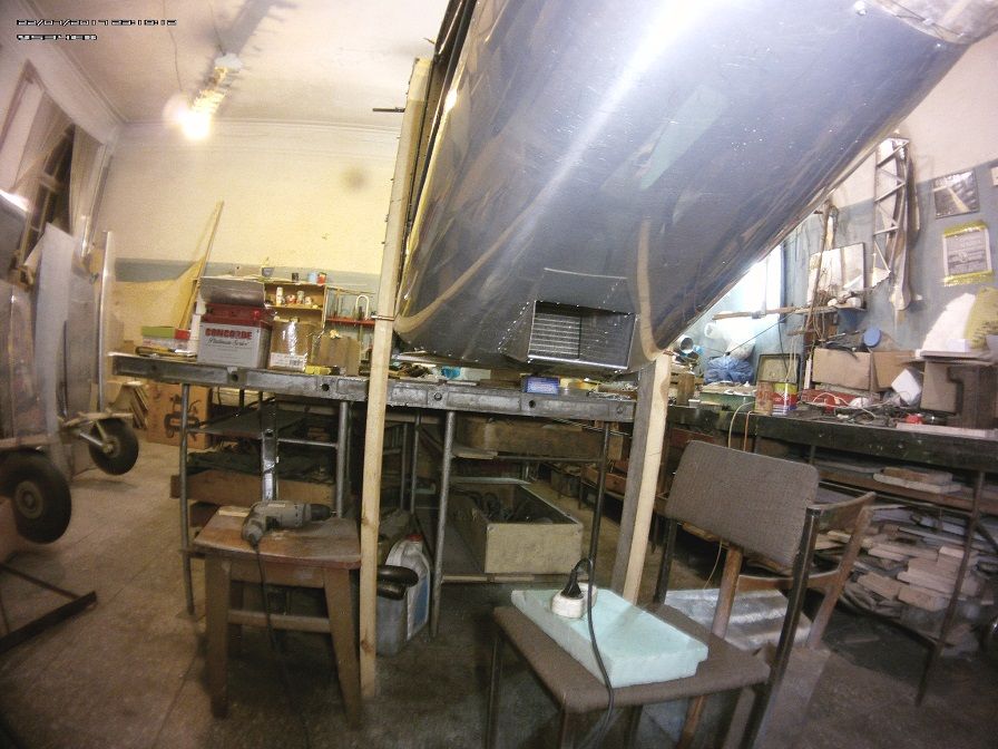

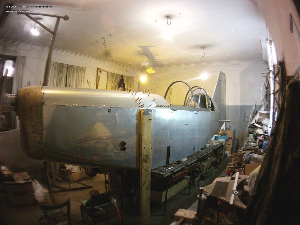

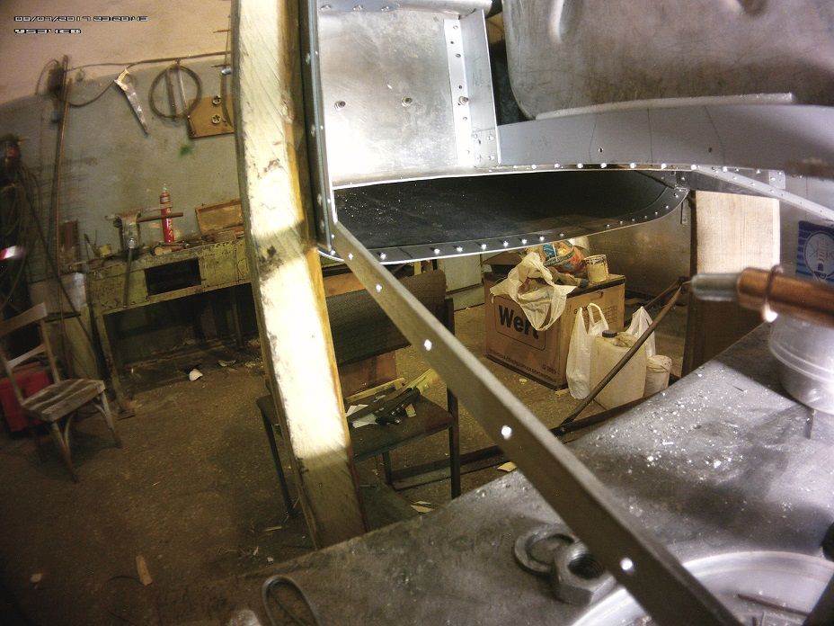

Все, что удалось сделать за неделю и выходные. Не густо. Вырезал, подогнал заготовки к обшивкам капота. Боковые створки на самодельных шомполах, как на Я-1: нарезал квадратиков из 0,5 мм, перегнул, обжал вокруг проволоки, насадил на шомпол и закрепил пока на клеко к 1 мм уголкам. Плоские боковые створки и плоский участок нижней крышки капота, чтоб не сильно гремели, усилю уголками. Чтобы не портить итак плохое обтекание в корне крыла - выход воздуха снизу. Здесь же будет маслорадиатор со своим заборником.

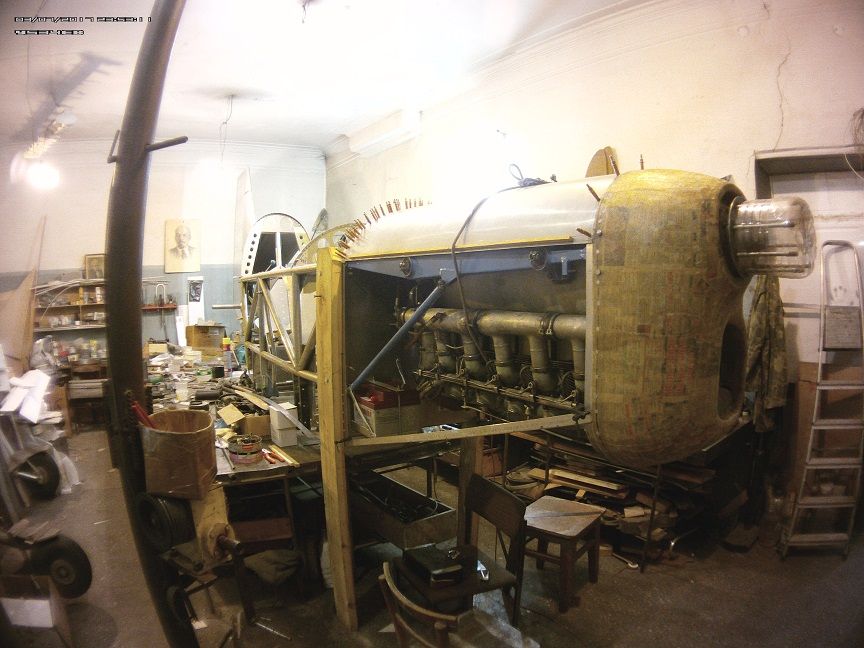

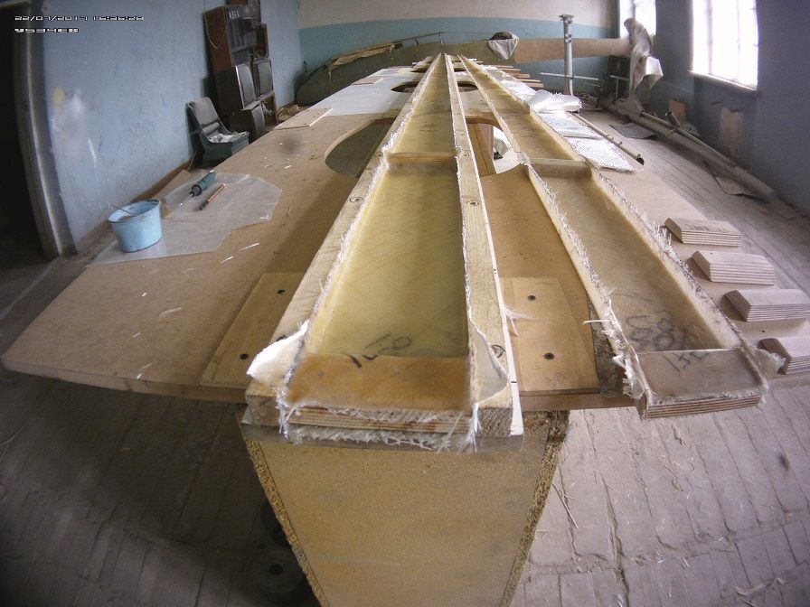

Вот все, что смог сделать за эти дни. Маслорадиатор с заборником на Я-2 и еще одну 7-ми метровую половинку стенки лонжерона на планерок. По четыре слоя рогожки между закладными под узлы стыковки, дальше три, два и один слой, сверху все тканью Т10. Без матрицы и вакуума смолы раза в полтора больше идет, какие-то рыхлые и не жесткие.

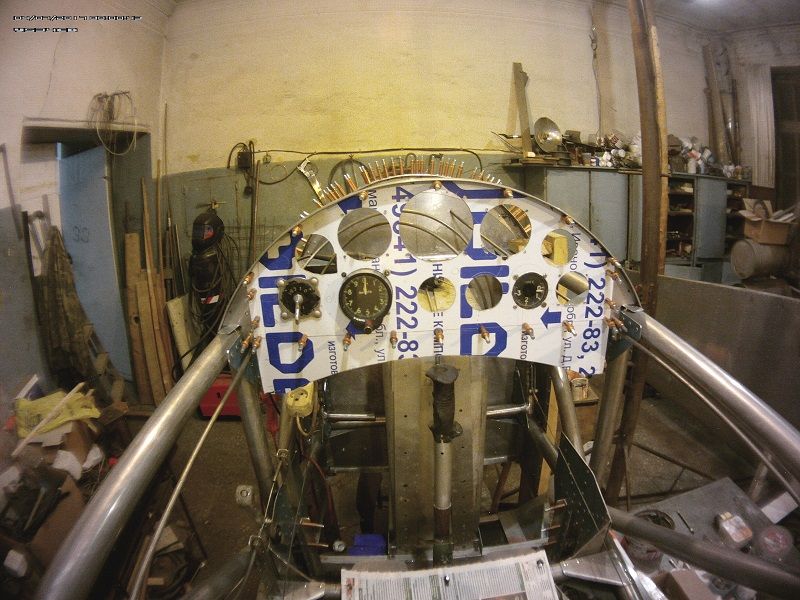

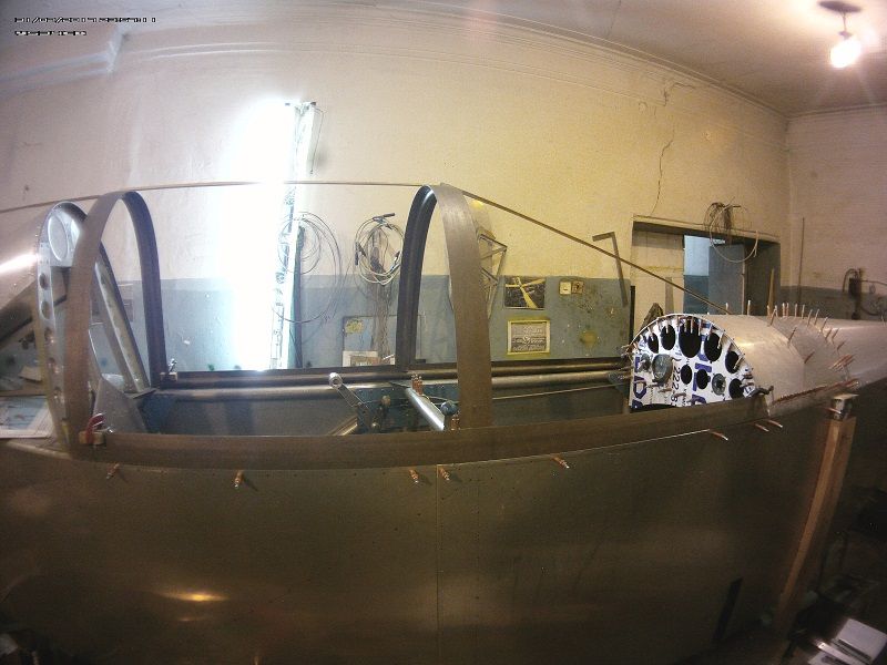

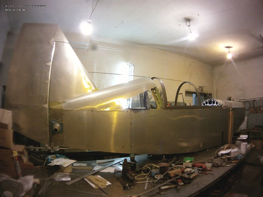

Прицепил обшивки фонарь лепить и полюбоваться. Редкостный уродец получается. Также и летать будет, если взлетит.

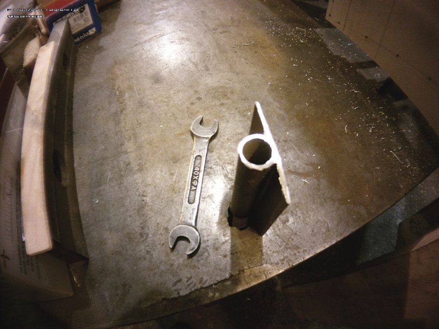

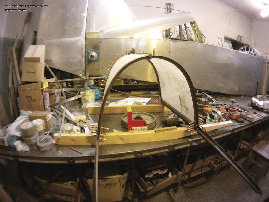

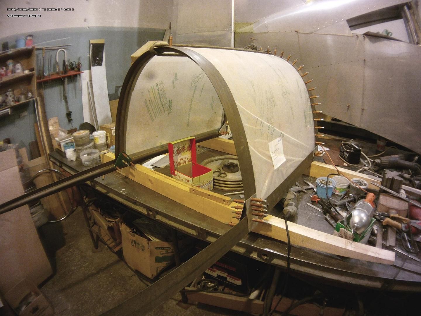

Нашел в хламе обрезки профиля из МА2. Решил, чтобы не нарушать общей гармонии уродства и не мучиться дутьем стекол, просто согнуть их.
    97,2 КБ · Просмотры: 227
    91,1 КБ · Просмотры: 221
    65 КБ · Просмотры: 230
Просится переделать гаргрот. Сделаю его иллюзию, налепив форкиль-продолжение линии фонаря.
    74,9 КБ · Просмотры: 224
Да , нормально выйдет.............

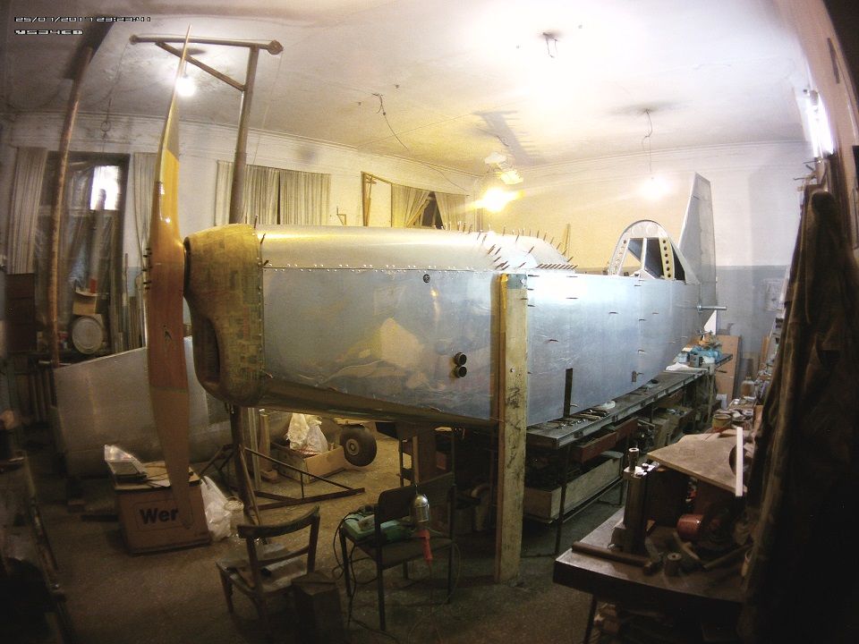

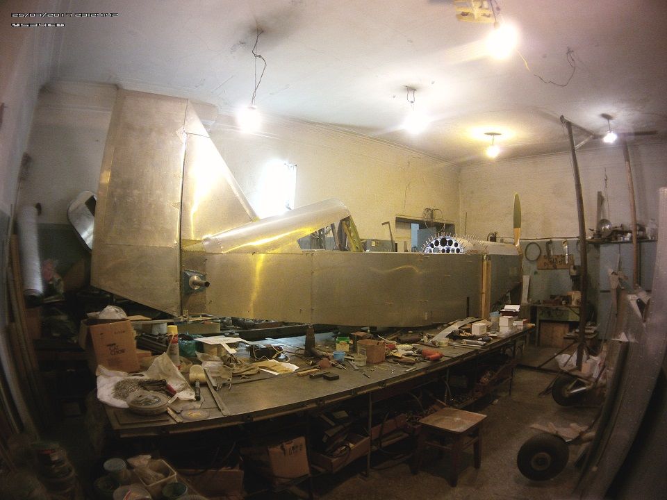

Посмотрел ПРАЗДНИК ЛЮДЕЙ ВЛЮБЛЕННЫХ В АВИАЦИЮ. 10 тыс. самолетов и т.д. и т.п. Душа налилась радостью, руки зачесались и сразу пошел клепать, клепать и клепать, чтобы и у нас так было. Родина-держава ты моя необъятная... Правильно, все начинается с бардака в башке и на рабочем столе. Работал бы до утра, да ноги устают и на работу надо. Вот, хоть что-то сделал...
Я бы не стал этого делать - визуально самолёт покажется "толстопопым", лучше сделать небольшой горизонтальный(по линии фонаря) "форкиль", но намного ниже по высоте.
