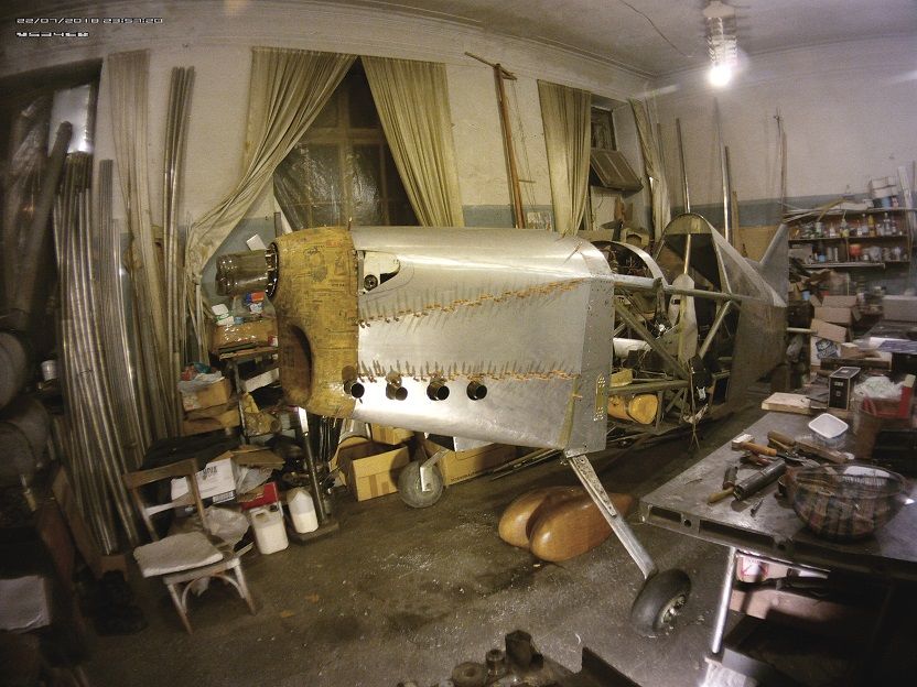

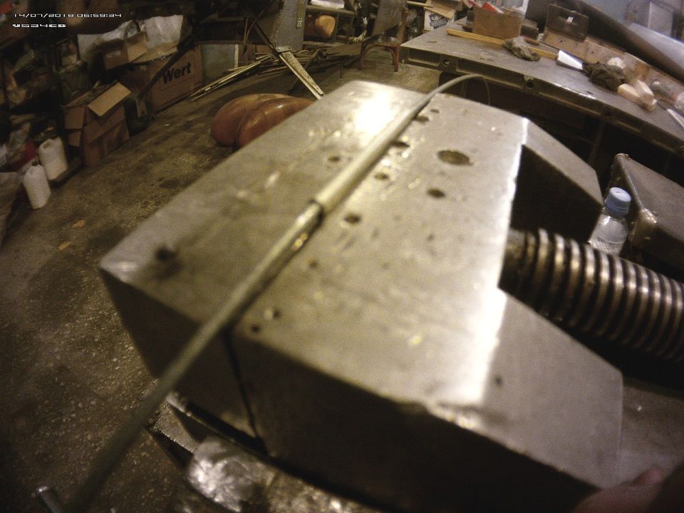

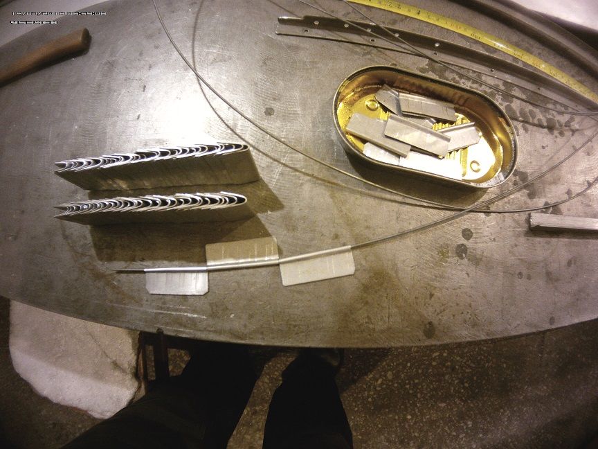

Боковые - на шомполах. Нарезал 40х50 из 0,5 мм, перегнул, обжал в лекальных на проволоке чуть толще шомпола. Спереди-сзади створку по паре-тройке винтиков закреплю, чтобы не задрало потоком и не хлопала.
Клепать и клепать! Жаль ночь коротка, да днем дела.

Да, спасибо Юре (А17) за дюраль. Лопушки на шомпольные шарниры, чтобы не тратить большие листы, выкраивал из старых смятых обшивок. Хороший пригодиться на следующий.

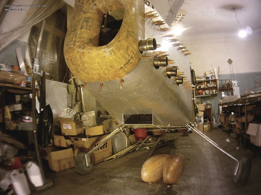

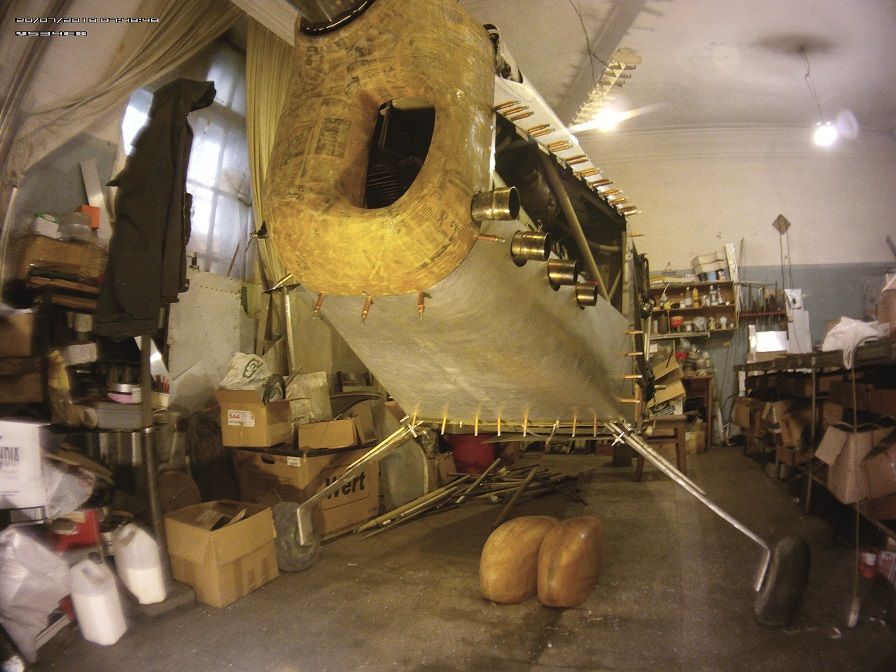

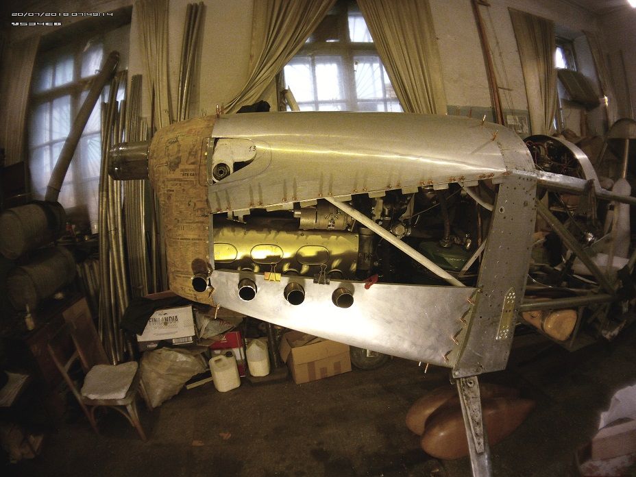

Прошла неделя, а сделал немного. Подогнал нижний капот. Сначала из плотной бумаги грубо на прищепках очертил, вырезал, прицепил, ногтем кромки обозначил, снял, отступил перекрытие под винты и заклепки, вырезал, примерил. Для экономии дюраля разрезал вдоль пополам. Вырезал из 0,6 с припуском по несколько мм на всякий, склепал. И пошла морока подгонять: ставить, отмечать, снимать, подпиливать, снова ставить, отмечать... Ну, в общем, ничего творческого, тупая ручная работа. Но без нее никак.

Потом, где зажимы - анкерные гайки. Заднюю часть из 1мм приклепаю и на нескольких винтах к боковинам и кронштейну маслорадиатора. Выход воздуха снизу. Такими темпами работы еще на месяц-другой. А надо еще большой доделать.А потом собрать-понагружать. А потом куда-то вывезти и попробовать. И, что потом с ними делать? Во забота. Сидел бы лучше на завалинке в белых кальсонах, или, как Саня, на белом пароходе...

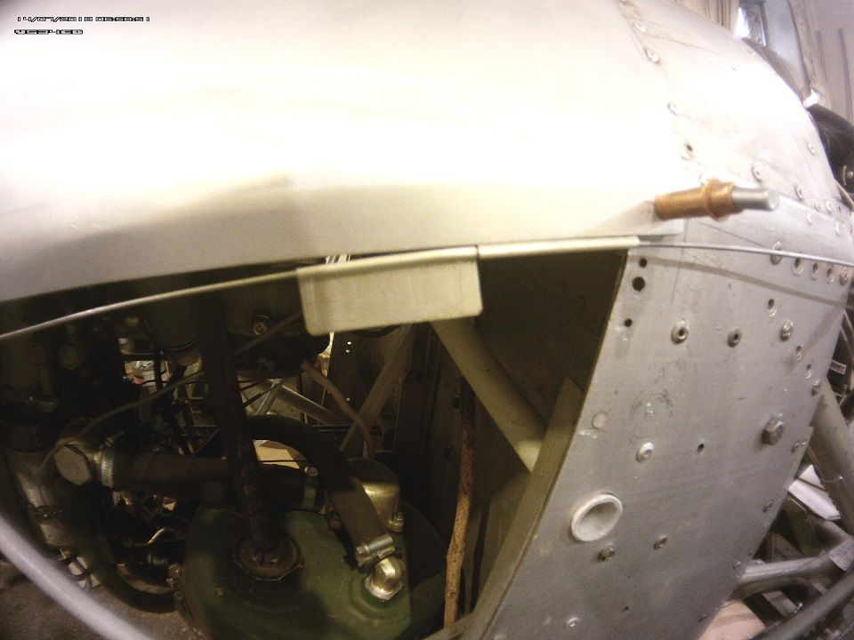

Как было в Мурзилке: найди 10 отличий, что изменилось за три дня. Вроде ерунда - заборник маслорадиатора и боковые крышки на шомполах сделать. Но и это еще не все. Заклепками везде пройтись. Буду из китайского сельпо клепать, 350 рэ за кило. Работают не хуже сорреков. Анкерные гайки, штук дцать приклепать, это вдвоем. Заборник можно было округлый сделать, смотрелся бы лучше. В прямоугольном проще поворотную створку на зиму поставить, чтобы как в прошлой жизни не заклеивать скотчем. Динозавр какой-то получается. Также неуклюже будет и летать.

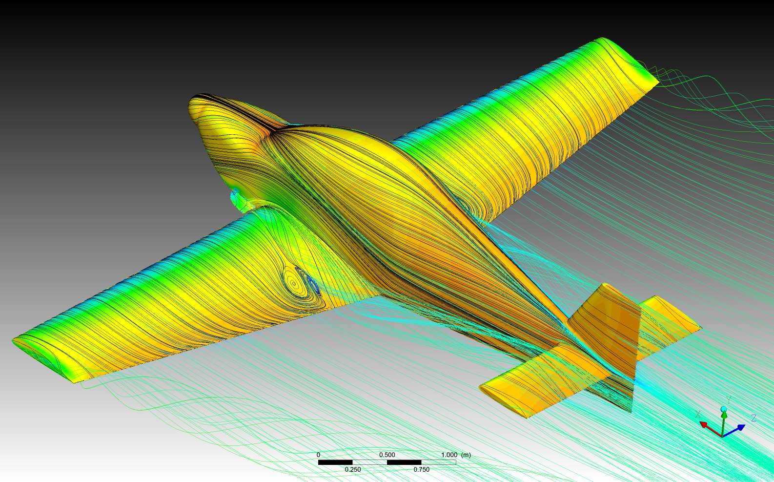

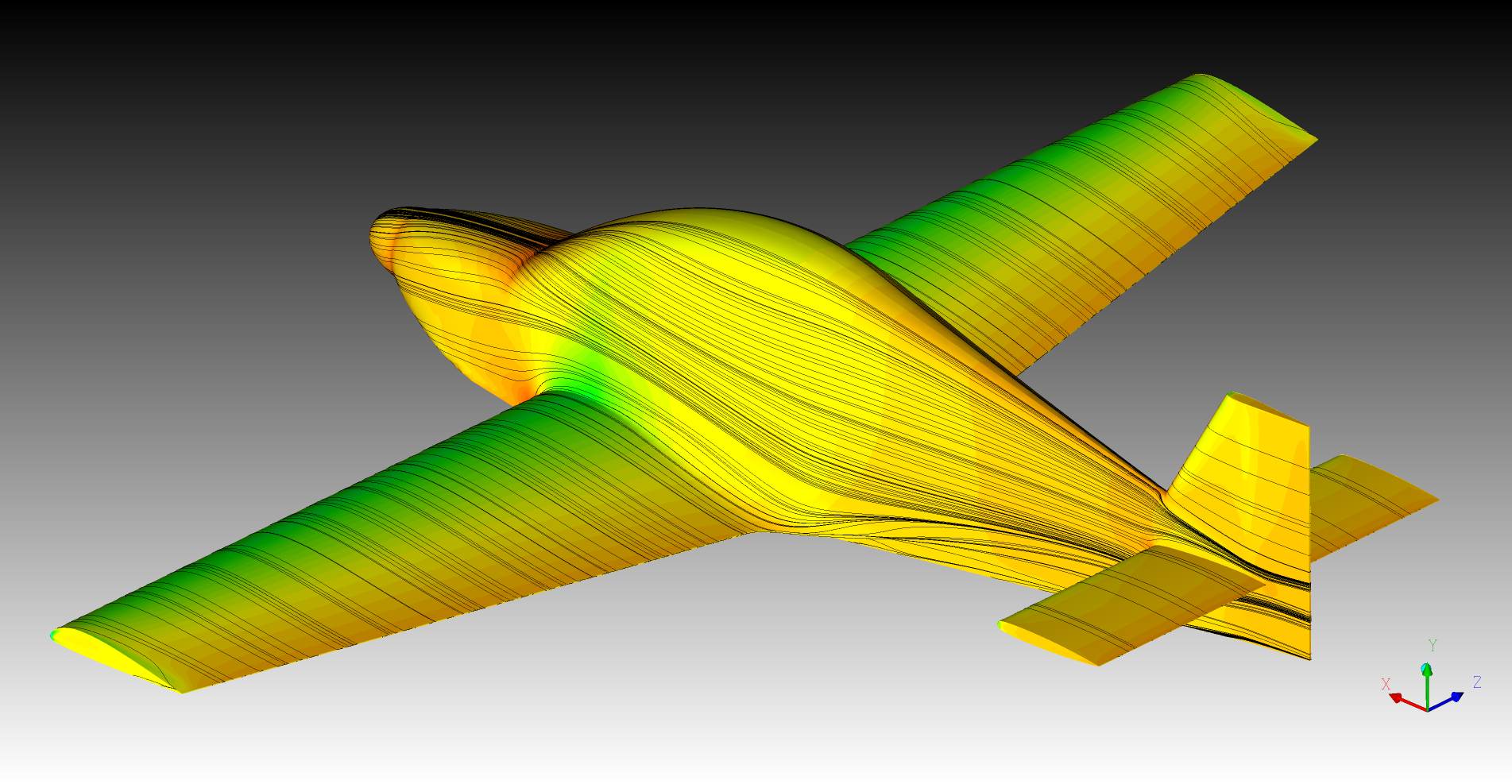

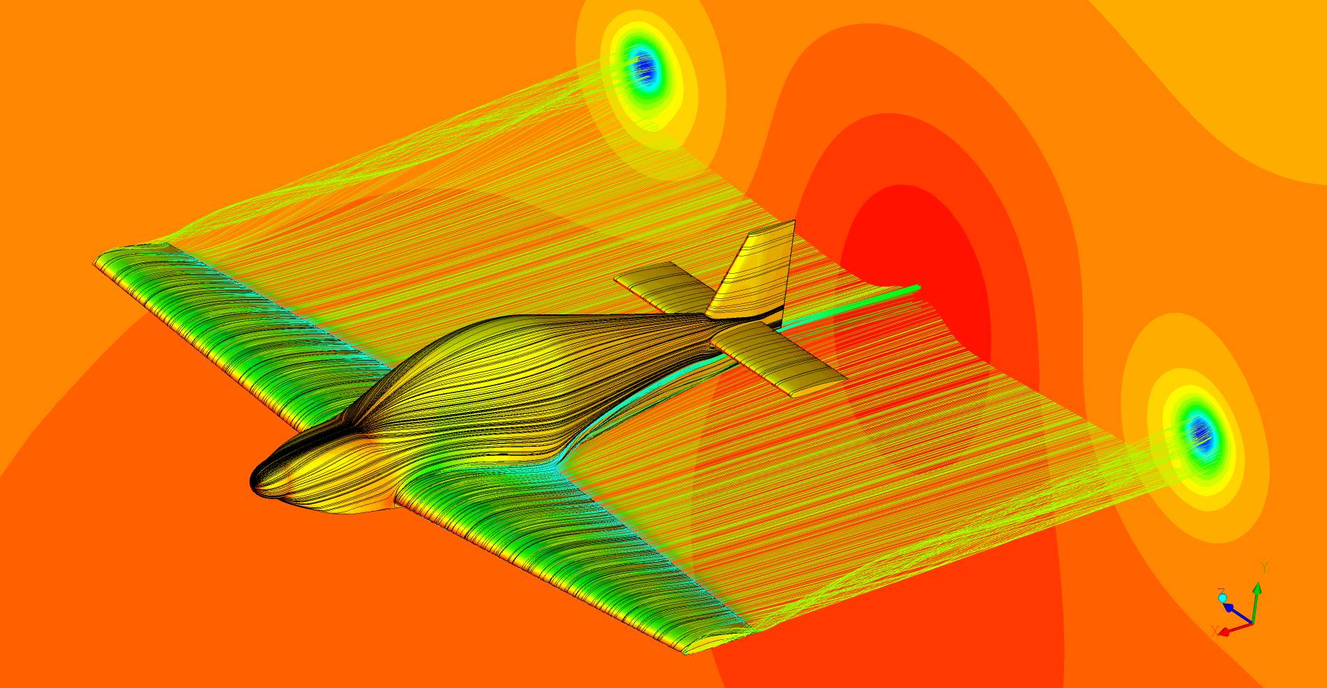

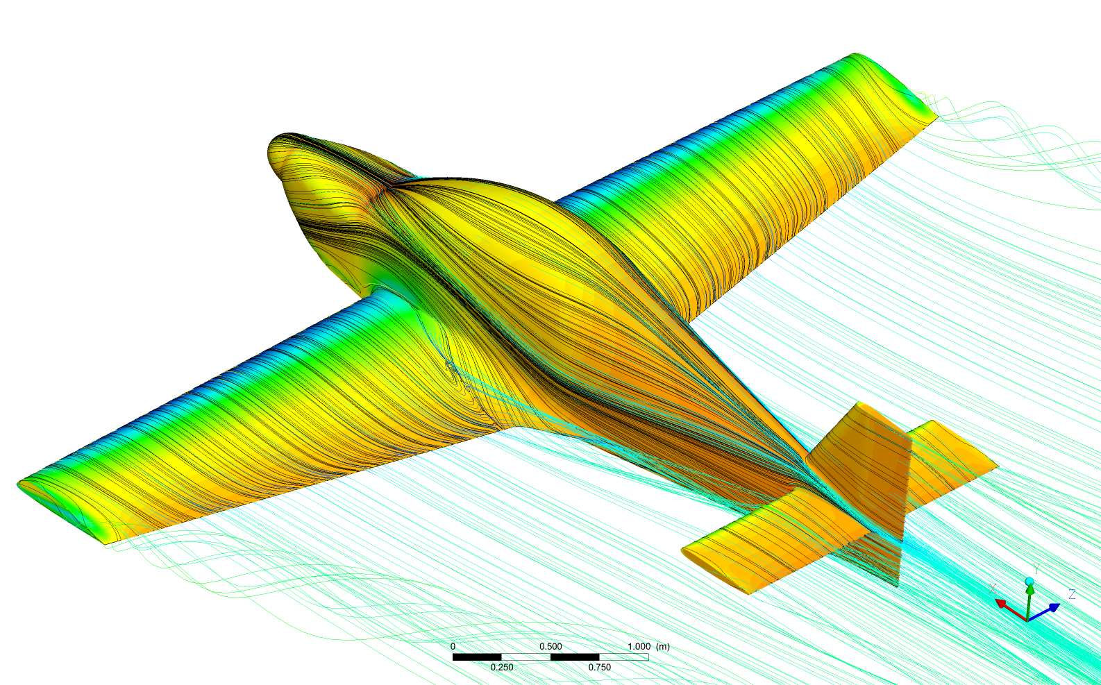

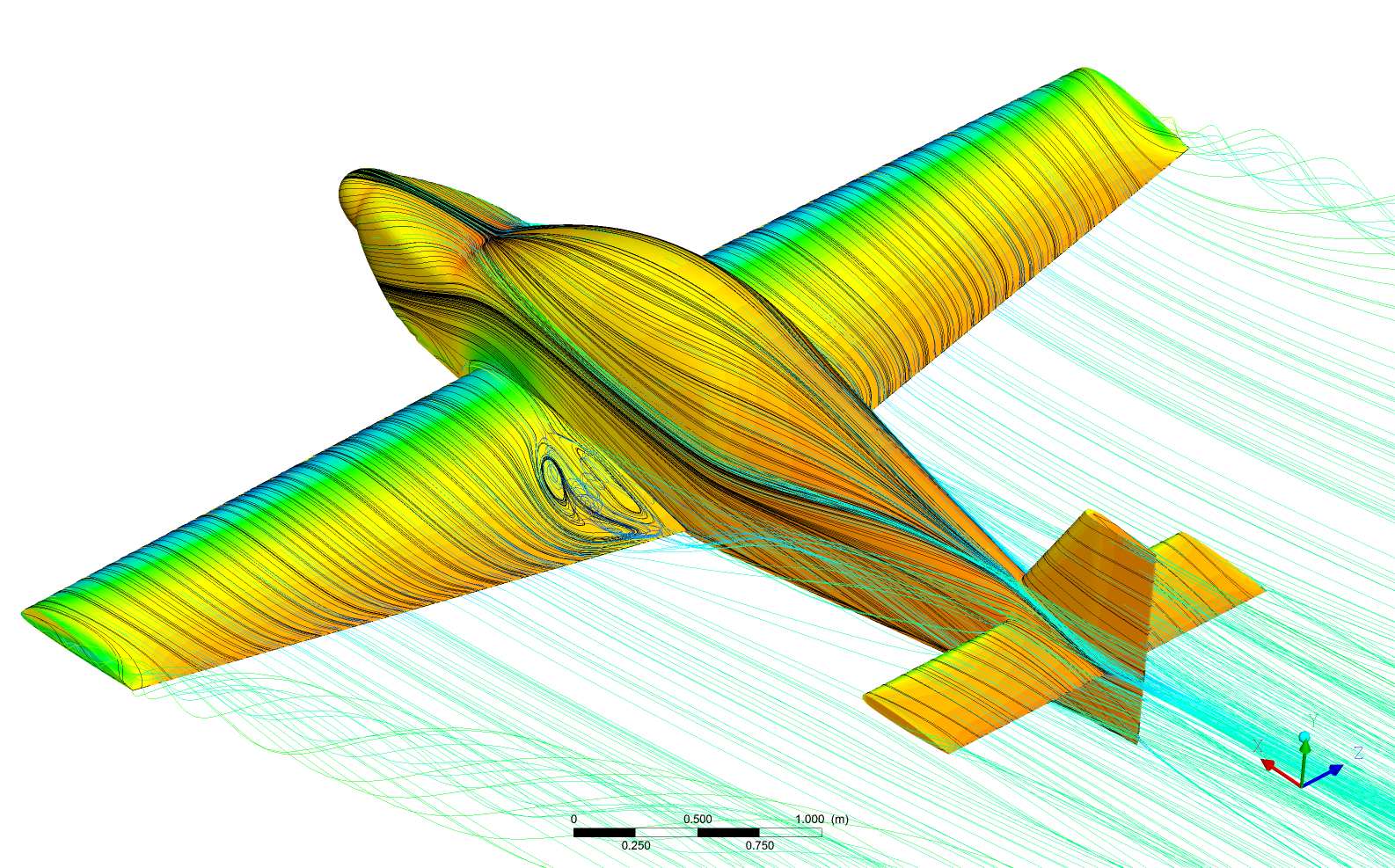

Очень интересно, как поведет себя восстановленный Я-1 на срывных режимах с более задней центровкой, с носками крыла меньшего радиуса. Изменится ли сваливание, сможет ли полноценно штопорить и потом без задержки выйти из него. Настораживает плохая реакция на отклонение РН на больших углах, его «затенение» срывной зоной с корней крыла и полностью отклоненным ЦПГО. В прошлой жизни при центровке 26%, при сбросе газа и ручке на пузе скорость в ГП не получалась меньше 100. Начинали громыхать боковые обшивки хвостовой части, сигнализирующие о начале срыва с корней крыла. Ленточки на крыле все дальше к концам начинали дергаться, болтаясь во все стороны подниматься, а приклеенные у задней кромки отклоняться вперед. Никаких тенденций к сваливанию, кроме небольшого покачивания по крену не наблюдалось. Потом начинал периодически плавно опускать нос, в небольшом снижении чуть увеличивать скорость и все повторялось. На полную дачу ноги реагировал вяло, нехотя поворачивал, входил в разворот с опусканием носа и снижением. Эта вялость продолжалась, примерно, до поворота градусов на 90-120, потом, вдруг, плавное обтекание на концевой части внешнего крыла восстанавливалось, самолет увеличивал вращение, нос еще опускался, скорость постоянно росла, с 1000 до 300 м увеличивалась за 200. Шесть витков, в среднем 120 м на виток, оборот за 3 сек, средняя скорость снижения 38-40 м/с, 140 км/ч. Тангаж  увеличивался примерно от минус 30 до 60. Странно, на такой скорости и углах перегрузка должна была быть 4-5, но не ощущал и указатель больше 3 не фиксировал. Выход без задержки, почти сразу, только ослаблял ногу и ручку. Почти без пикирования, сразу выходил в горизонт. Вправо не хотел,  на входе припадал на левое, потом, после нескольких витков резко увеличивал вращение, может рука непроизвольно от большого тянущего усилия смещалась вправо. Это не штопор, а бочка какая-то. И причина - в передней центровке, ЦПГО, коротком и затененном хвосте.
Зализ заметно улучшает обтекание. Вихрегенератор уменьшает устойчивость и не так эффективен как зализ.

Фа-Фа! Спасибо огромное, буду делать зализы на обоих.
