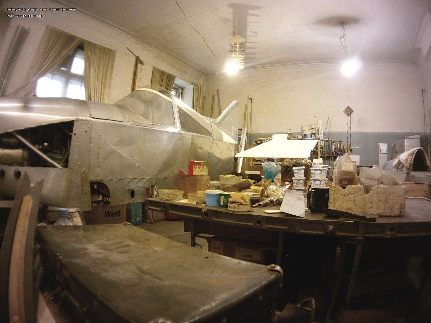

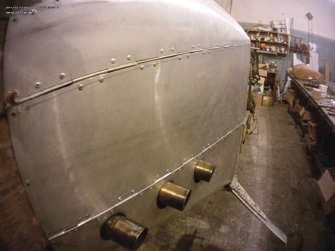

Закрыл заборниками вентиляции позорное выглядывание концов моторамы за обводы носового обтекателя и капота. Переднюю кромку заборника окантовал полоской с бульбой, отрезанной от уголка. Где пустые отверстия – будет упираться в мотораму замыкающая головка вытяжной, поставлю советские, замыкающую расплющу посильней. Угловые серьги шомпольных шарниров (надо было из нержи, как более нагруженные и истираемые крепежными винтами)  поставил на полнотелые заклепки.

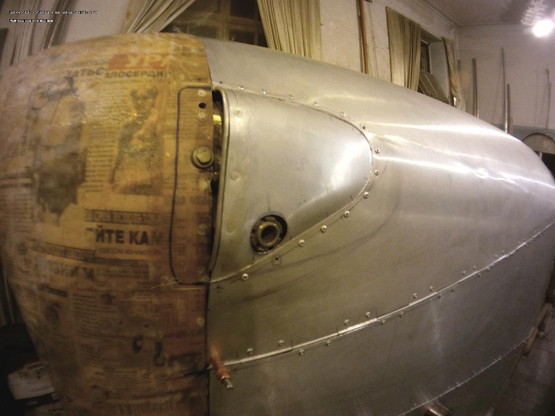

По совету КАА убрал «уши» выхода воздуха из-под капота, портящие аэродинамику и обтекание в итак испорченных отсутствием зализов корнях крыла. Крышки стали плоские, пальцем прогибаются, будут хлопать, надо поперек приклепать пару уголков.
     Надо еще галифе-обтекатели сделать в местах стальных накладок и узлов-зажимов  рессор, скорость повысят незаметно, но срам прикроют. Пенопластово-скотчевое позорище делал, растрепыхало потоком.

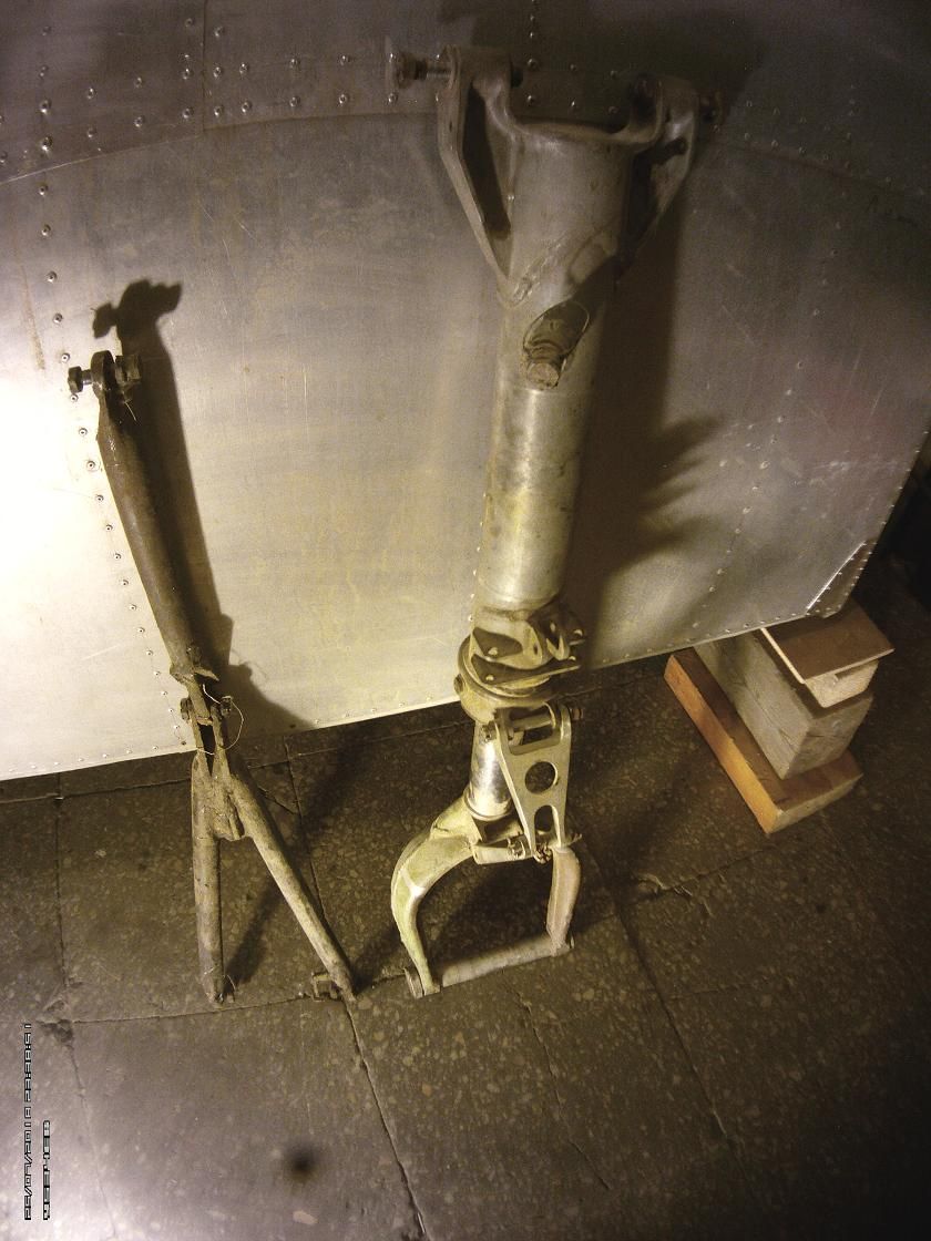

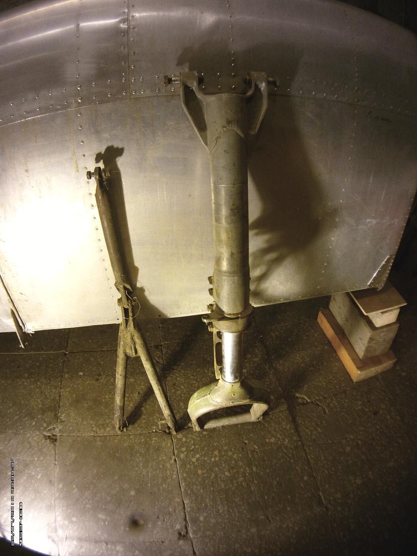

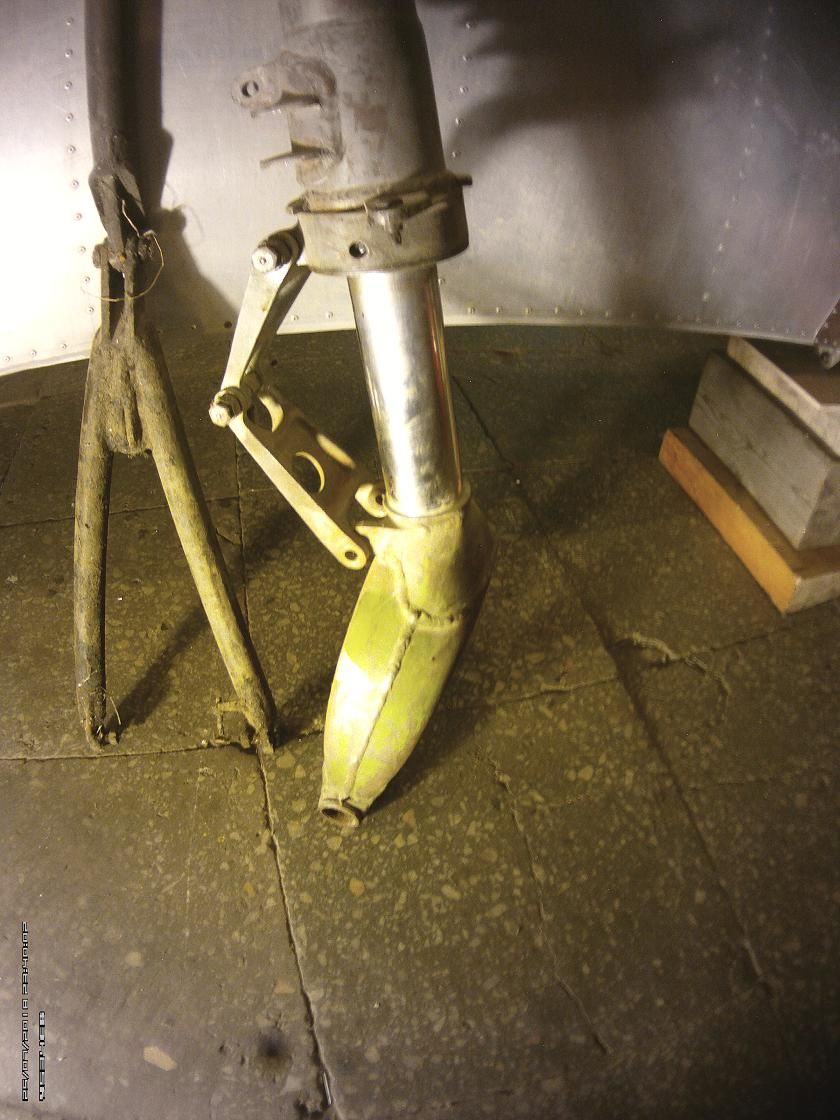

Коллеги, не подскажите, стойка на фото (без таблички) от Як-18А или 52-го и пойдет ли на 52-ой?

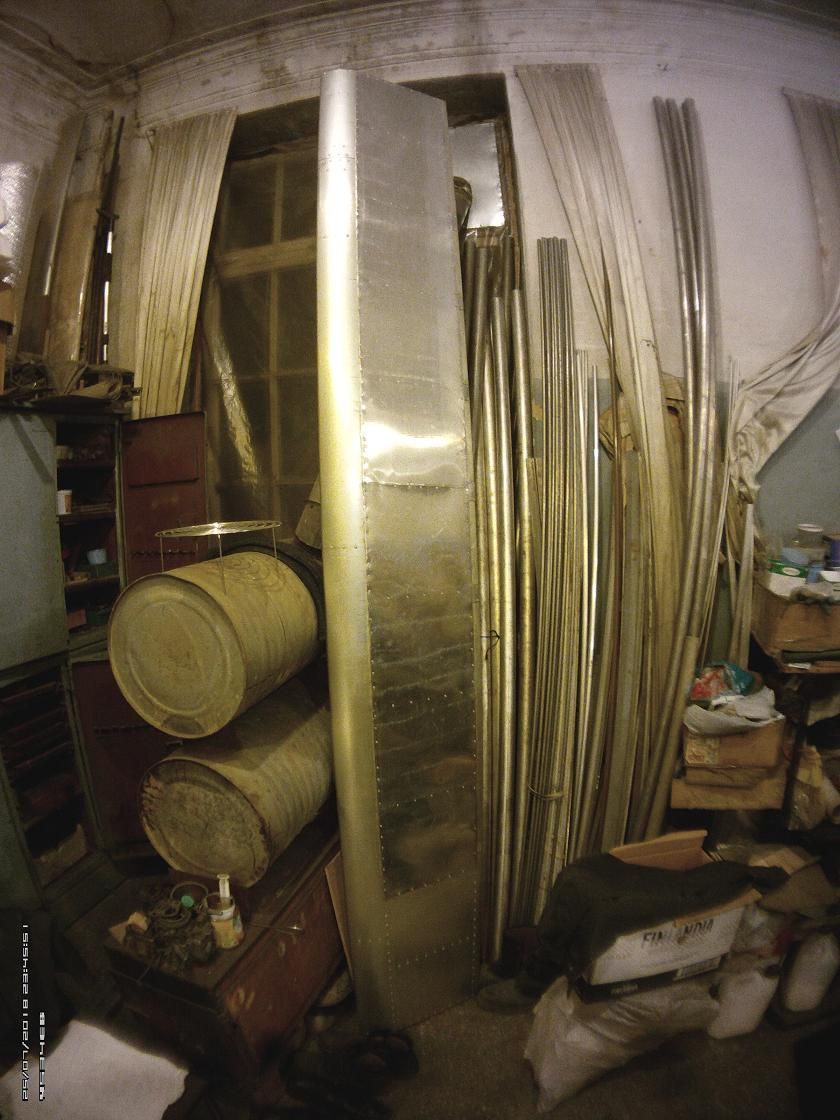

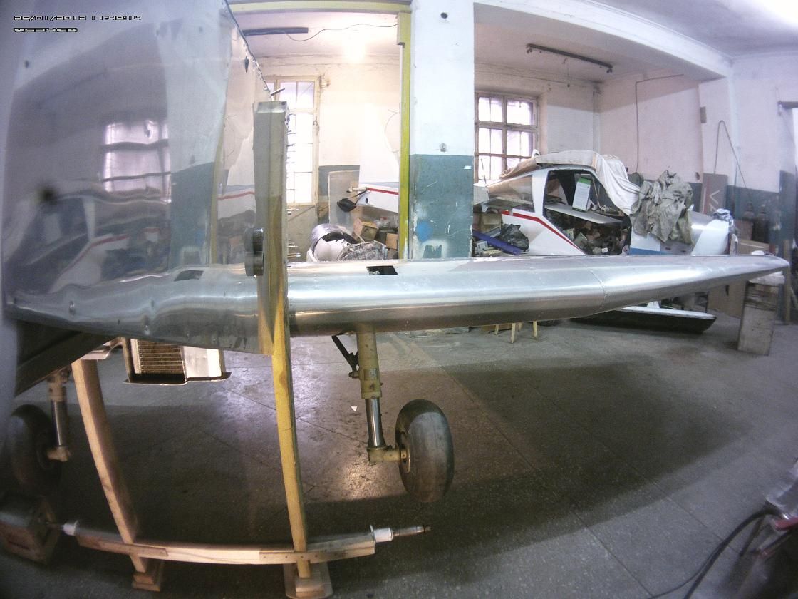

Помог другу  закрылок будущей амфибии вместо ткани обшить АВ 0,3мм на ал. вытяжных 2,4мм. Боится, что сорвет. 300 км не сорвала, а лес помял только. Работы 2 часа, намного меньше, чем с тканью возиться и долговечнее. Градом побить конечно может, но и тряпку побьет и порвет, испытали. Кромочки подогнули вниз, чтобы не задирались, стыки намазали мовилем, спереди шаг 30-35, с боков и сзади - 40, по нервюрам - 50. Блестит и красить не надо. Недостаток - хлопуны. Хлопает, когда срывная зона попадает, но это не часто. На своем смотрел на элеронах и закрылках, выгибает в одну сторону и так стоит. Хлопать и грохотать начинает на хвосте, где пролеты большие. Укрощается пенкой-самоклейкой.

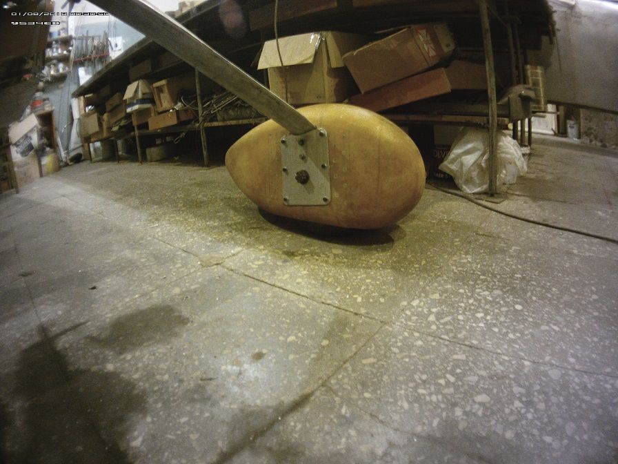

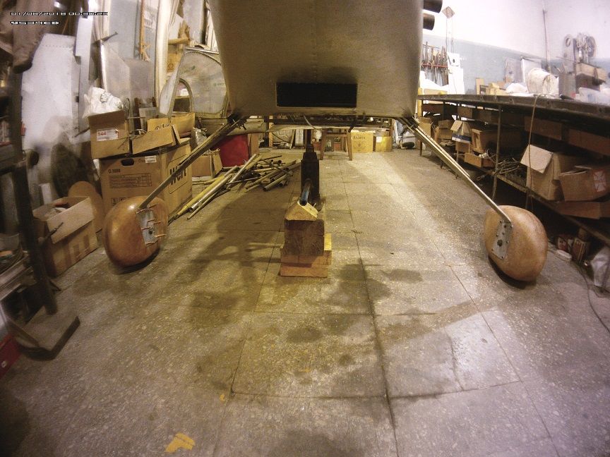

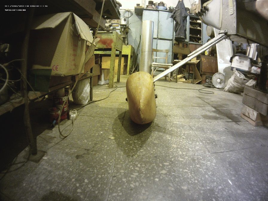

Не обошли понты-обтекатели и меня. Убил несколько вечеров-ночей, а что это даст кроме тоже квакнуть. Торчащие полуоси с гайками и головки болтов сведут на нет все потуги. Можно было все впотай сделать, но лень-матушка. На фоне общей ущербности аэродинамики наверняка будет не видно улучшения. Говорят, на Сонексе обтекатели на круглых стойках шасси дают заметный рост скорости. Но Сонекс пообтекаеме будет. На некоторых вроде стремительно-обтекаемых самолетах даже уборка шасси не увеличила скорость. Ну, ладно, глаз радуют, как новые ботинки на бомже.

Выставил колеса на 50 мм, да маловато наверное. Чтобы не задевал землю обтекатель поставил с наклоном немного вперед. Колесо спустит, сядет на обтекатель и хана. Надо было до обода плюс гармошка покрышки в два слоя.
Теперь за галифе на накладки рессор.
Да  пока  облет буде наверно  стоит  без  всяких  приблуд,  если  колесо  стопорнет  будет  хреново........
Летал без ботинок и с драными галифе, теперь с обновками обязательно надо щегольнуть, что зря парюсь. Порулю-побегаю после дождя по грязи, посмотрю, не нагребет, не накидает ли полные ботинки грязи, не наступлю ли на свои шнурки.

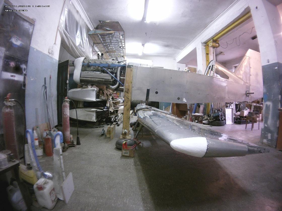

Критикую других за лишний вес, а у самого один кило на сто, а другой на все 150 перетяжелен. Разворачивали крыло Я-2 с шасси (117 кг!), чтобы сделать контрольную сборку со статиспытаниями. «Откупоривали» коллеге восьмой десяток, я и воспользовался. Вчетвером дохлопьяненькие, еле-еле. Один никак не мог. Засунули под фюз. Какое маленькое. Вечером буду стыковать по египетски, бегая от конца к концу и подсовывая стулья и деревяшки.

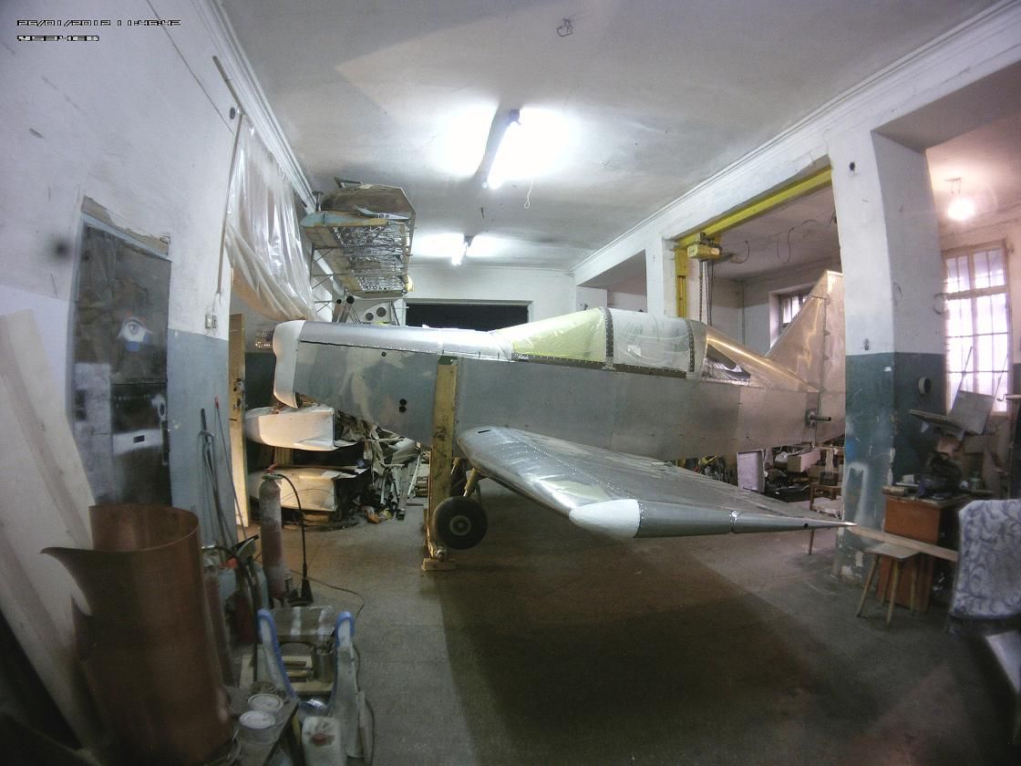

Впихнул крыло в фюзеляж домкратом. Вошло в узлы со смазкой плотно без зазоров и все 10 стыковочных болтов. Можно было двоим за концы поднять (теперь трезвые, вдвоем справились бы) и держать, пока я на два болта не закрепил. Но не хотелось отвлекать коллег.

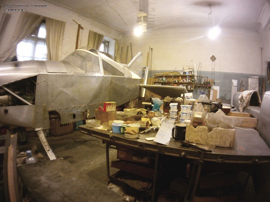

Собрал, отошел и опять увидел, какой он уродливый и несуразный. Нос, вроде, ничего. Портят все прямые стекла фонаря и резкий излом обводов при переходе к короткому хвосту. Большой наклон стоек шасси будет их выворачивать, сопротивление еще приличное дадут. Даже, если на колеса обтекатели обуть, рядом стойки дадут бешеную интерференцию. Не очень сочетаются трапециевидные консоли и прямые, как обрубки половинки ЦПГО. Короткое крыло (6,7 м) малого удлинения (4,3) и большая нагрузка (76). Будет резкий рост индуктивного сопротивления при перегрузке и потеря скорости. Посадочная скорость за 120 и длинный разбег, особенно, без ВИШ. Хвост, как у павлина… Ну, блин, конструир, нагородил. Одни косяки.
