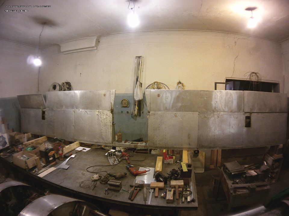

Полки кусками уголка 30х3 сращу. С носками придется повозиться и исправить крутку. Кошусь даже на оцинковку. Центральная часть лонжерона оказалась закрученной на несколько градусов. Но, ничего, главное оторванный конец выставить, чтобы не кренило, а корневой узел можно и по высоте сдвинуть.
У вас шаг нервюр сантиметров 50, или так кажется? Обшивка устойчивость не потеряет?
Шаг 300. Обшивка при перегрузках и штопорной бочке идет волнами. Поэтому в углах, где волны натягивают обшивку ставлю вытяжные из нержи, в остальном - 3,2 ал. На элеронах, РП и закрылках обш. 0,3 из АВ на 2,5 ал.
Срастил. Выправил, где можно, обшивки, кронштейны. Повозился, чтобы совпали узлы элеронов и закрылков с узлами на крыле, заменить вырванные хвостовики тяг элеронов. Теперь, все проверить, законсервировать и заклепать обшивки, перевернуть крыло и сделать носки нервюр и носовые обшивки. Работы еще много. Я-2 тоже ждет продолжения. Только зачем все это?

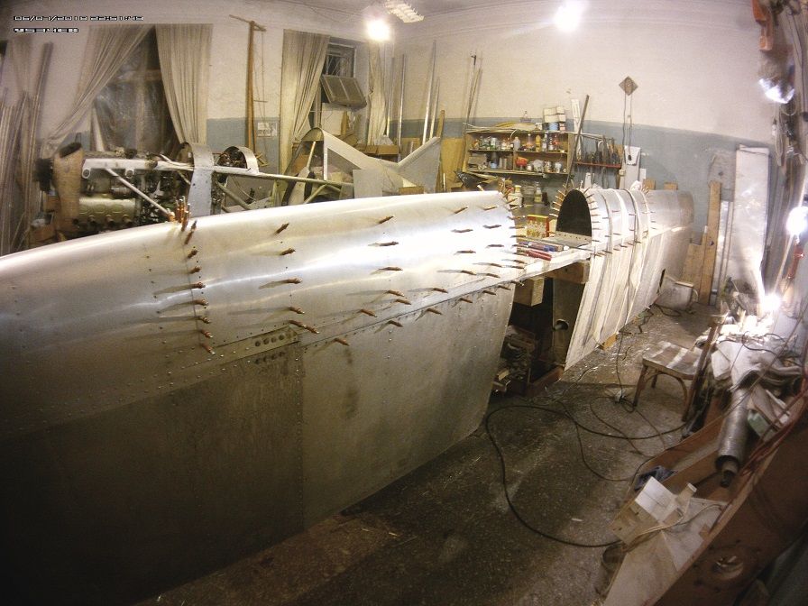

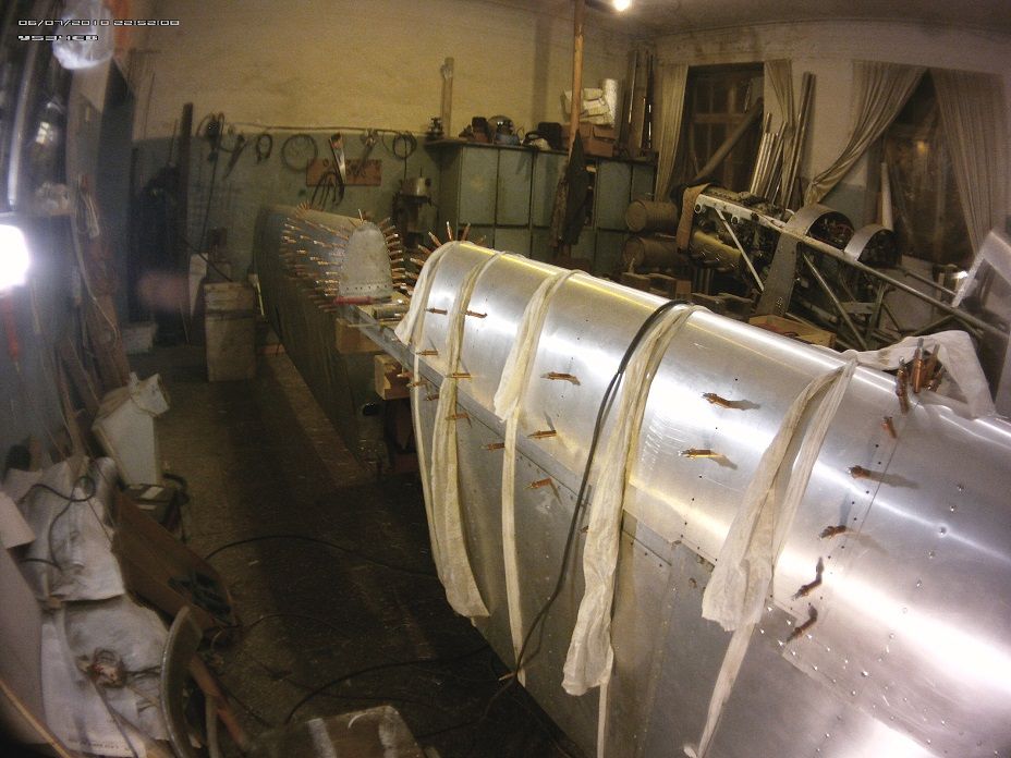

Заклепал, сегодня переверну, пороюсь в хламе, дюраль поищу для носков.

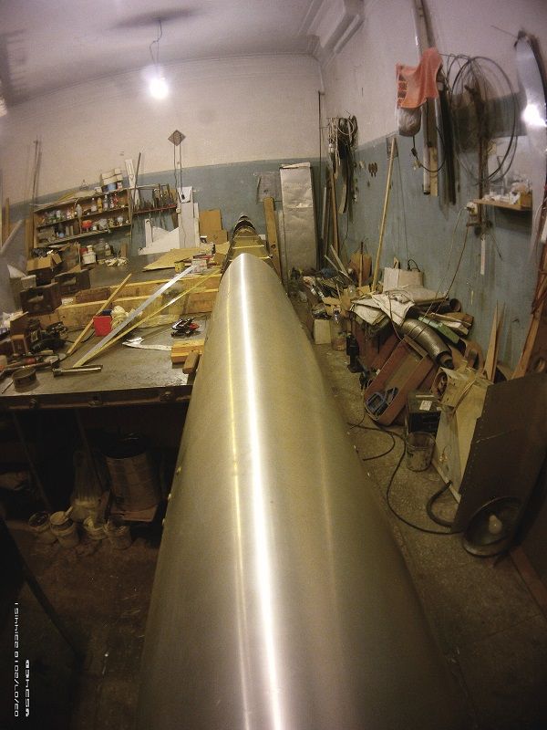

Носки долго получаются. Новые быстрее было. Выправил концевые обшивки. Когда гнул обшивки  секциями по 1200 мм  носки немного поострее сделал, чтобы лучше срывался и штопорил.

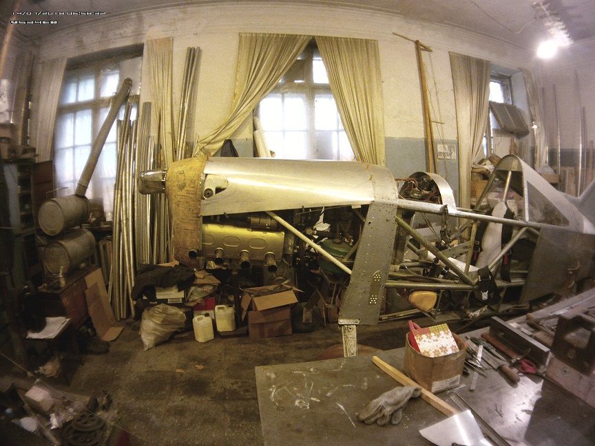

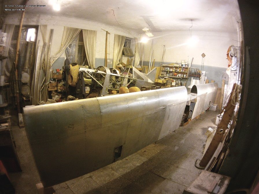

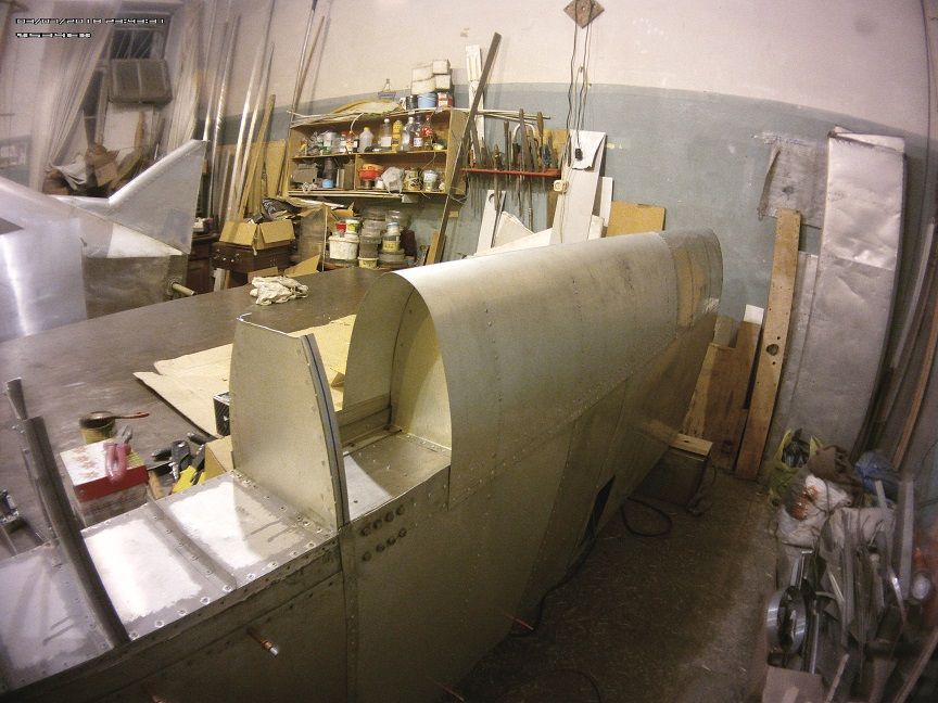

Заклепал, подмел с пола килограмма два стержней вытяжных заклепок. Дальше - капот, печка, обтекатели колес (можно и без них).

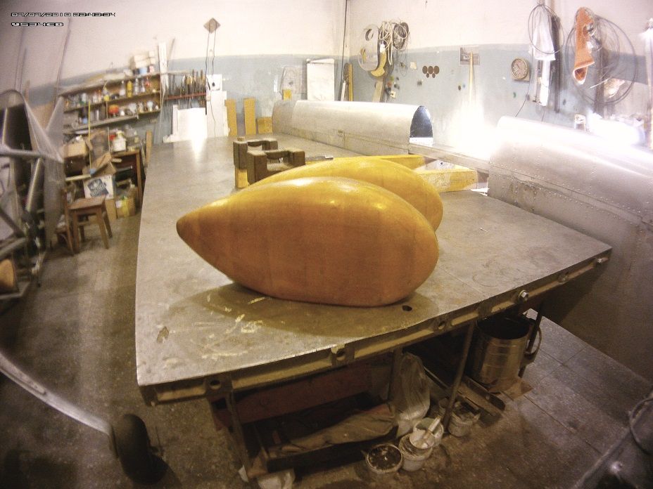

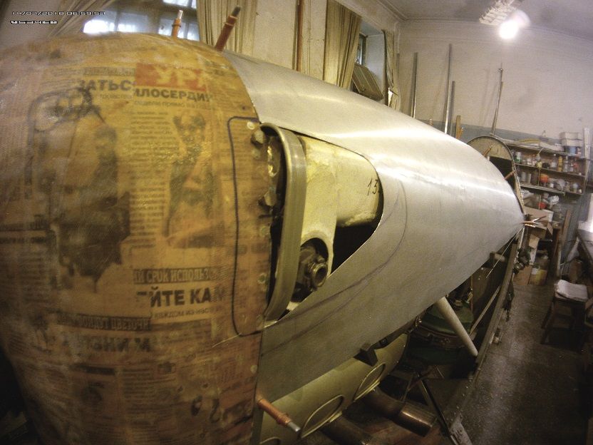

Хотел выгнуть на крышке капота заборники от места, где торчат балки моторамы, но руками без гибочника не получилось . Выправил и вырезал под накладные заборники. Для экономии и чтобы не делать шов по центру крышки вырезал прямоугольную заготовку, поэтому передние края так спустились.
