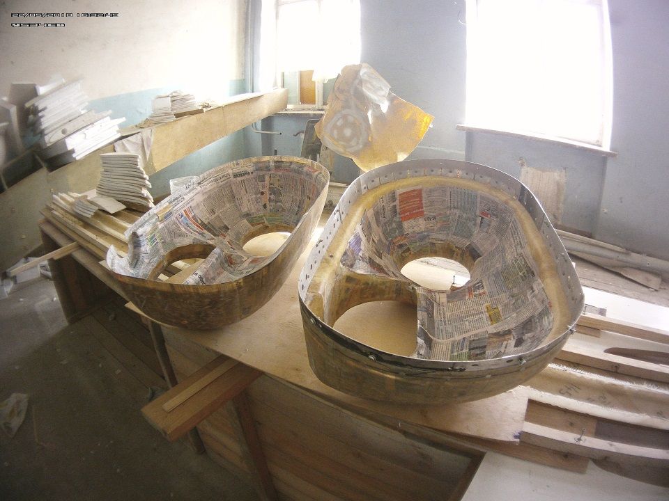

Поставил обклеенный Т-10 на эпоксидке обтекатель в луч солнца из окна. Так в луче в помещении видно каждую пылинку. Смотрю, а с обтекателя парок идет. Думал эпоксидка закипела. Потрогал банку, обтекатель, не горячие. Понюхал, дошло, это та ядовитая хрень, которая выделяется при полимеризации. Вот эта отрава меня за 35 лет пропитала до очка. Полиэфирка страшно воняет, но не такая ядовитая. Клеили часто без респираторов, голыми руками, матрицы, корочки крыла, целыми днями не выходя из закрытого помещения. Покрытые поверхности доходили до 20 кв.метров. Потом башка совсем дурной становится. А я то думал, от чего кожа на руках трескается (и там). Вот планерок или еще чё склею и завяжу, если будет возможность, конечно. Милое дело - дюраль, сталь. Коллеги, берегите себя, работайте со смолами в скафандрах и в хорошо вентилируемых помещениях.

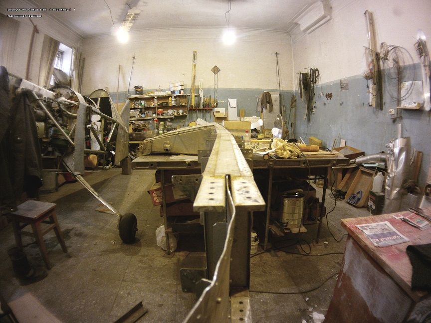

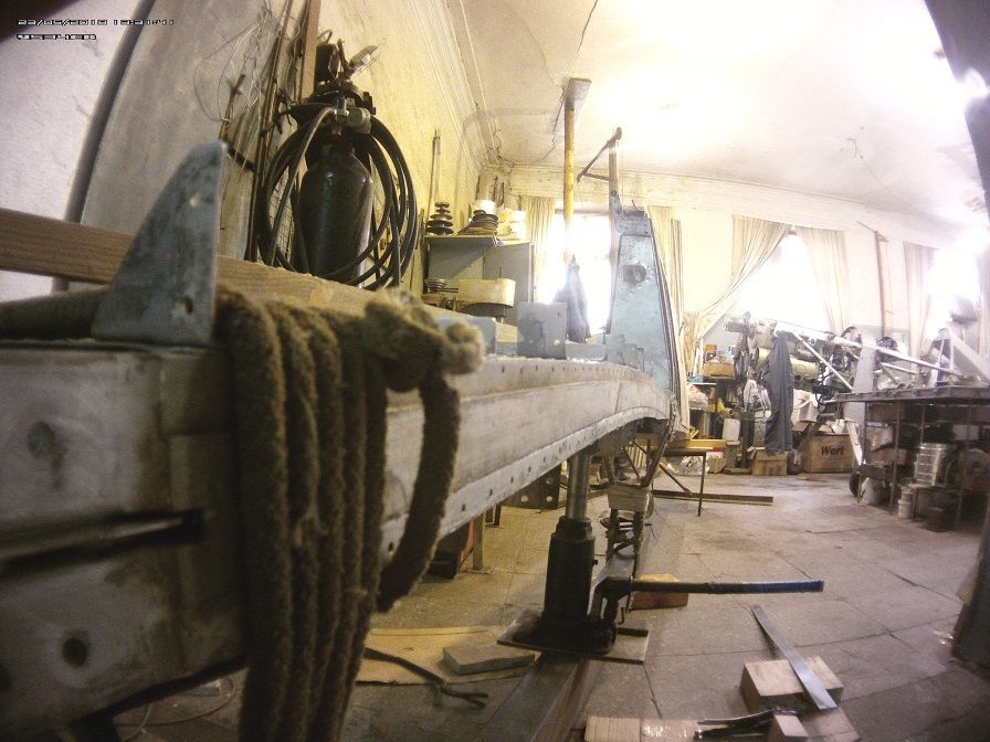

Одна отрада осталась - поклепать и, дай бог, поднять оба и покувыркаться. Пожрать, все, сел на диету, дабы сохранить центровку с деревянным винтом вместо 30 килограммового металлического ВИШ. По соотношению плеч, где сижу и прицеплен винт 10 кг, надо похудеть на 10 кг. Пока, за 3 дня, на 5 кг. Весы не врут, одни и те же, стоят в одном месте. Еще поможет стреловидность от входа в лес и землю. На правом - градуса 3-5, на левом поменьше. Чтобы исправить лонжерон, надо расклепать все, не буду. Да, и при правке могут пойти трещины по заклепочным отверстиям в полках 64х11. От стреловидности нагрузится бортовая нервюра, задний узел. Проверится при статиспытаниях взлетным весом с опорой на концы крыла. В месте  стыков полок (тоже надо проверить) будет перегруз раза в два. Там расчетная, примерно, 6 т, при опоре на концы будет 3.

Оклеил пенопласт внутри обтекателей Комсомолкой (бабка читает) на ПВА. Можно так оставить. Два года на Я-1 простоял оклеенный газетой, правда, депутатской. Потом оклею фольгой.

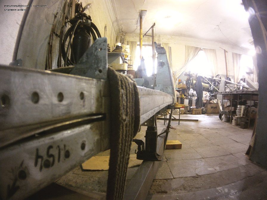

Споткнулся в хламе на лекальную 2,5 м линейку-рельс, по которой 30 лет назад шлифовал чугунный стол. Вот на ней домкратом и попробую выправить лонжерон. Надо, выправленные обшивки в корне не станут.

Линейку, блин, могу испортить. Швеллер тогда возьму на 200, где-то в хламе видел.

По теме. Я-2 на опыте экспромта Я-1 должен был получиться лучше. Вышло наоборот, косяков полно. Вроде, делал-думал. Характер. Спешу, боюсь все не успеть.

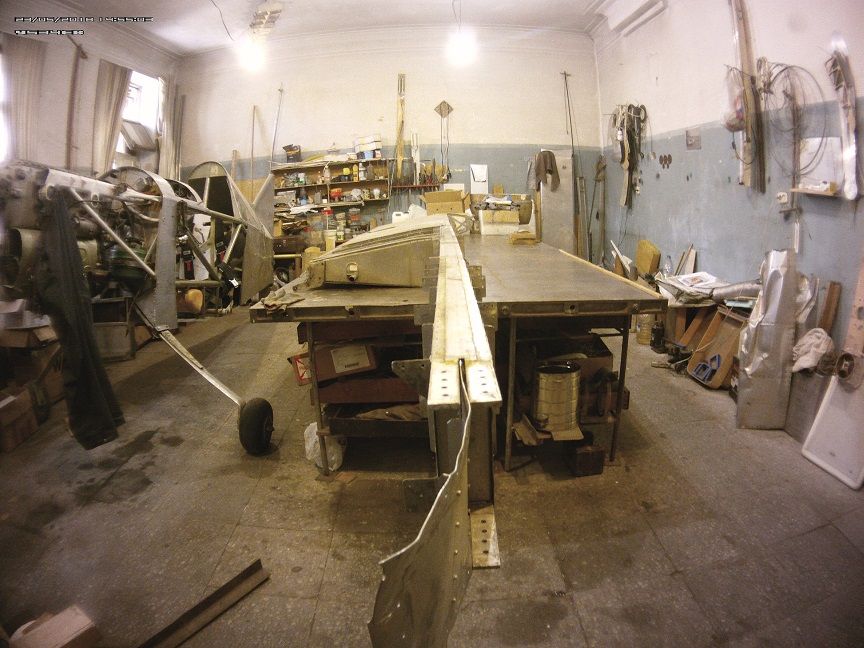

Перегнул, но мало.
    95,4 КБ · Просмотры: 173

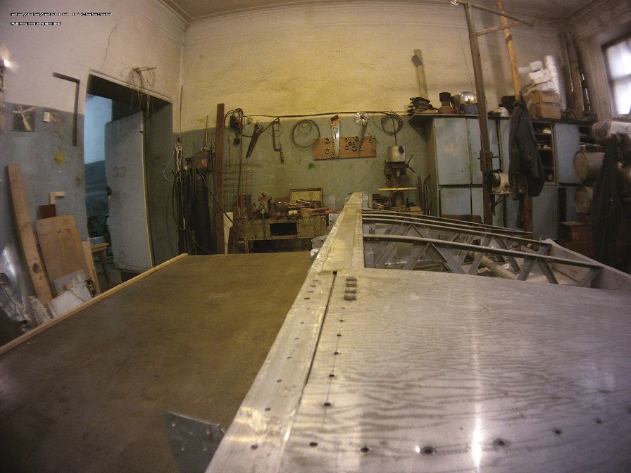

Перегнул побольше. Отпустил, вроде ровно. Второе место, также.
    98,1 КБ · Просмотры: 158
Пока все снимал, чуть назад согнулся. Пусть остается. Задние узлы и стенки все равно переклепывать.
    101,2 КБ · Просмотры: 194
    91,8 КБ · Просмотры: 173
Дюралю по отверстиям на боках полок ничего, хотя в самой напряженной зоне. Все, дальше: править и менять обшивки, искать и гнуть уголки, для нервюр, делать носки, капот, винт и т.д. К концу футбола должен успеть. Летать не буду. Побегаю только. Останутся действующими макетами.

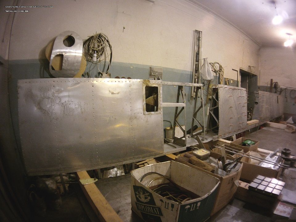

Пришиваю крылушко
    103,6 КБ · Просмотры: 186
У вас шаг нервюр сантиметров 50, или так кажется? Обшивка устойчивость не потеряет?
