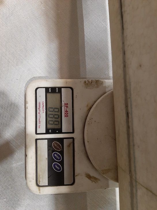

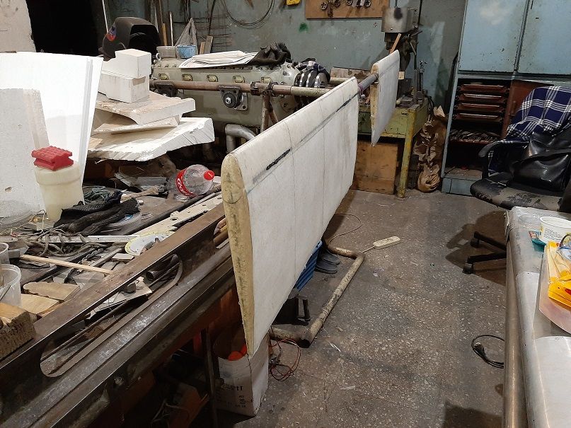

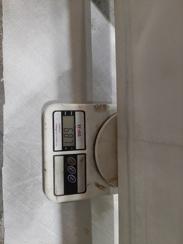

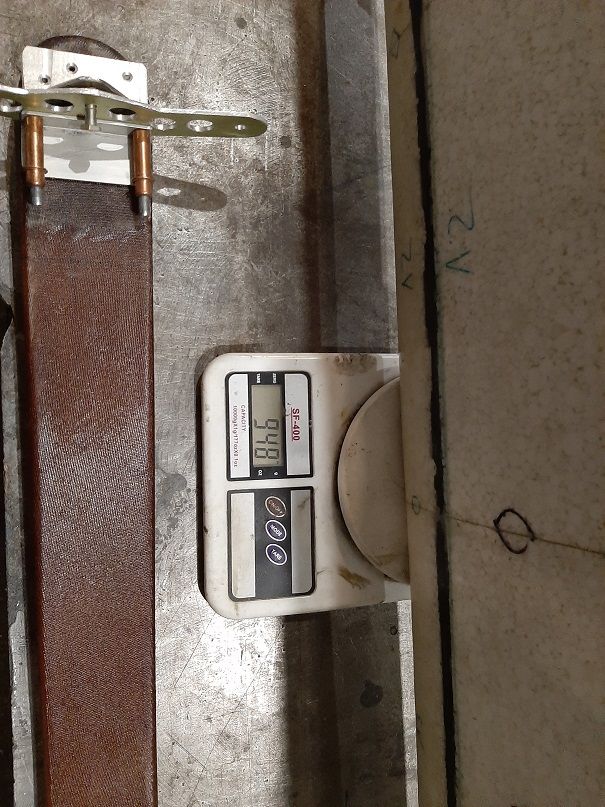

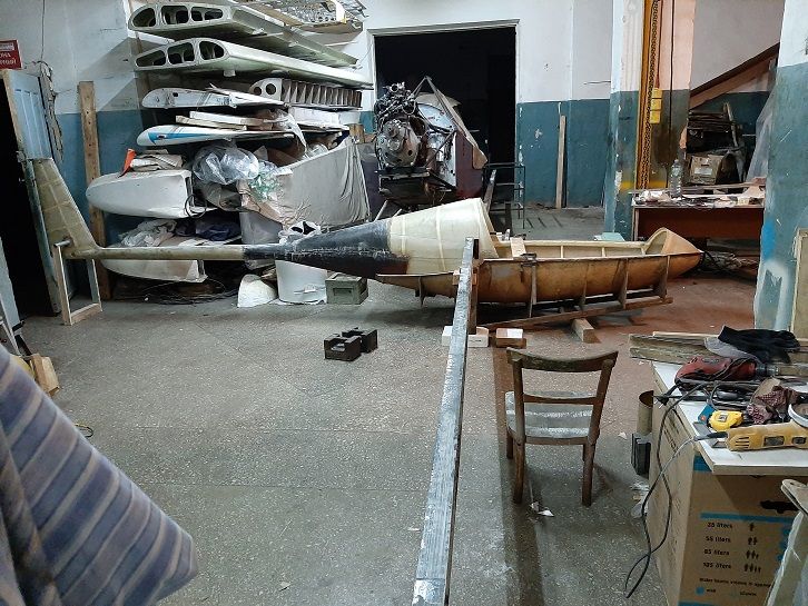

ЦПГО насадил на трубу, покрыл стеклотканью, законцовку и корневую - Т-10 в один слой, всё - сеточкой 0,1 мм, преднюю кромку до трубы - допслой 0,1 мм. Вес половинки без с/ткани - 520 гр. Вес с/ткани на одну половинку - 140 гр. Пропитал одну ЭД-16 с 15% дибутилфталата, разжижил еще немного спиртом. Половинка получилась 887 гр. Значит, эпоксидки - 227 гр. Если считать, что в ткань вошло столько же сколько она весит, то на пропитку 0,8 м.кв поверхности пенопласта ушло 87 гр. Не так много для шарикового.
С утра заглянул, еще вялая, много ДБФ и спирта. Пожарю на солнце, постепенно затвердеет.
Пошкурю, подшпаклюю, покрашу станет гр. на 200 тяжелее.
Половинка станет 1100, две - 2200, плюс два болта М6 с закладными гайками гр. 100, вал с качалкой и подшипниками - с полкило. Итого ЦПГО, надеюсь, будет не больше 2,8 кг.
РП, думаю, сделать дюралевым, обшить тканью.
Остается вопрос с противофлаттерными грузами.

А в этой половинке ЦПГО два слова в понятии культуры веса разошлись и она получилась на 60 гр больше. А все из-за спешки. В В первой, пенопласт перед покрытием стеклотканью равномерно намазал эпоксидкой, снял скребком лишнюю обратно в банку, покрыл тканью, пригладил скребком и грел термофеном, пока она не впитает в себя смолу из пенопласта. А вторую накрыл с/т, намазал сверху смолой и размазывал пока не прилипнет к пенопласту. Конечно, быстрее, но и результат налицо.
Как бы потом еще не пришлось крыть в районе лонжерона тканью. При статиспытаниях выяснится. Стеклоткань будет нагружаться  такими же напряжениями, что и лонжерон, но устойчивость ее на пенопласте намного хуже чем многослойной стенки трубы лонжерона. Она пойдет волнами, вомнет и оторвется вместе с шариками пенопласта. Статиспытания буду проводить непокрашенных, будет видно.
Еще проблема. ГО низко сделал. При касании земли  консолью крыла, конец ГО будет пахать землю и траву. Придется делать хвостовую опору повыше, а это уменьшение угла на взлете-посадке, или увеличивать высоту шасси.

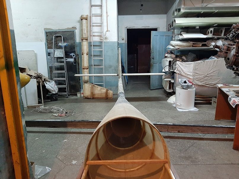

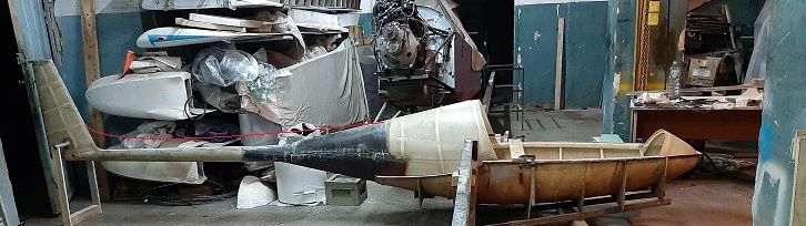

Перетащили вниз вставлять и вклеивать лонжероны с узлами в фюзеляж. Лонжероны после обрезки комлей на скос и их усиления потяжелели вместе на 100гр. с 22,3 до 22,4 кг. Ламинат из стекловолокна очень тяжелый. Примерил ЦПГО. Статиспытания, как смола хорошо станет. На облет в таком виде. Шпаклевать, красить, щели закрою потом. Заодно выяснится необходимость триммеров и загружателей. Хвостовая балка из двух слоев рогожи и слоя Т-10 под 45 гр. на кручение жесткая, но заметно прогибается, когда на нее садишься. Это чревато автоколебаниями хвоста самых различных форм и с самых малых скоростей.

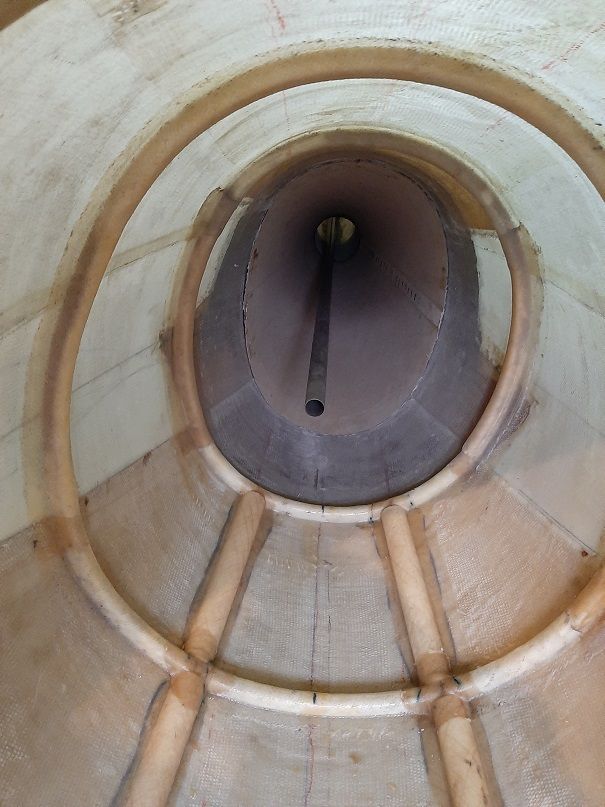

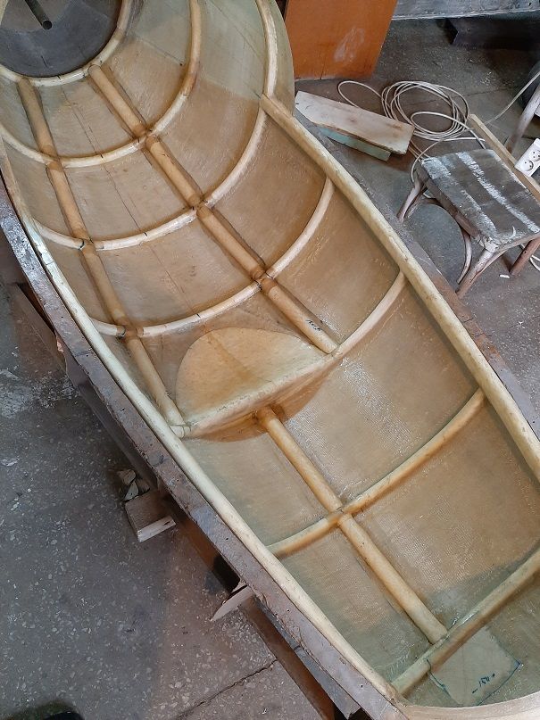

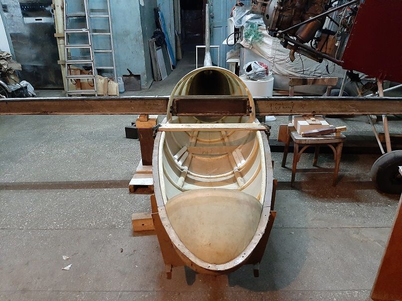

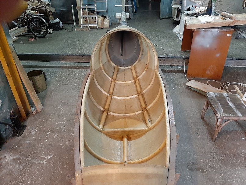

Немного продвинулся. Решил вместо отдельного силового каркас внутри включить в работу оболочку, подкрепив ее обклеенными Т-10 полукруглыми остатками пенопласта от ЦПГО. Потом поставлю еще наклонные ребра в узлы по бокам поджопника для крепления ремней и узлов рычажной подвески колеса (убирающегося, если хватит время и терпения).
Усилил несколькими слоями рогожки и сверху Т-10 место под кронштейн с Г-обр. педалями.
Просверлил лонжероны под технологические шкворни. Примерил лонжероны. Спина будет упираться в лонжероны. Лонжероны из-за профиля не сдвинешь в консолях, будут смещены на мм 30. Видно будет, но на устойчивость не повлияет.  Вырезал из какой-то 3-мм заготовки косынок-шпангоутов для крепления лонжеронов. Тяга, возможно напрямую пойдет с ручки на качалку ЦПГО. На входе в хв.балку поставлю шайбу-усиление с отверстием под тягу, если потеряет устойчивость, то упрется в нее. На Китфоксе длиннющая тяга так фиксируется.
Да, про поперечное V "забыл", если что, потом законцовки-уиткомбы под угом гр. 45 поставлю.

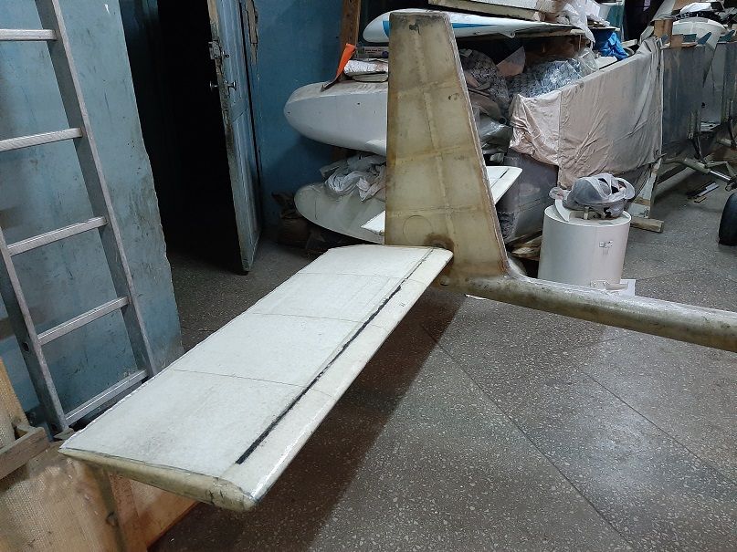

К сожалению, киль не выдержал статиспытания на несимметричную нагрузку на ЦПГО. Когда усиливал хв.балку, надо было изнутри и киль в районе подшипников усилить рогожей. Теперь придется снаружи, заодно хвотовую пяту приклеить.
Прогиб ЦПГО тоже большой, придется усиливать наклейкой нескольких слоев Т-10. А это вес. Но, для центровки надо хвост утяжелять.
Может всё таки балку сверху подклеить пенопластовыми накладками, с облегчением внутри и добавить корку сделав сечение балки овальным. Пожестче будет. Раз уж хвост нужно подгружать. Уж больно тоненько выглядит.

Киль гнется, обшивка под подшипниками деформируется заметно. Буду усиливать. Балку изгибами в верт. и гор. плоскости еще не грузил. Когда вклею все узлы и усиления в носу, тогда и нагружу. На что-то же надо опирать
Чудес не бывает. Подозрительно легко, значит недостаточно прочно и хлипко.
Чем больше я смотрю на ваш и свой проект планера. Тем всё больше, к сожалению, убеждаюсь, что без матриц, сделать что-то лёгкое и одновременно прочное,  из композитов, практически не реально. Наверно, по этому, в мыслях, всё чаше и чаще смотрю на чертежи вудстока 1.  Конструкция и  технология изготовления проверенные временем. И результат, в случае реализации, должен получиться соответствующий.
