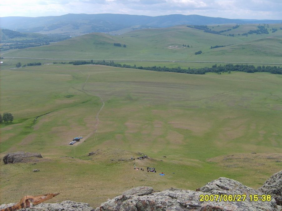

    96,3 КБ · Просмотры: 161

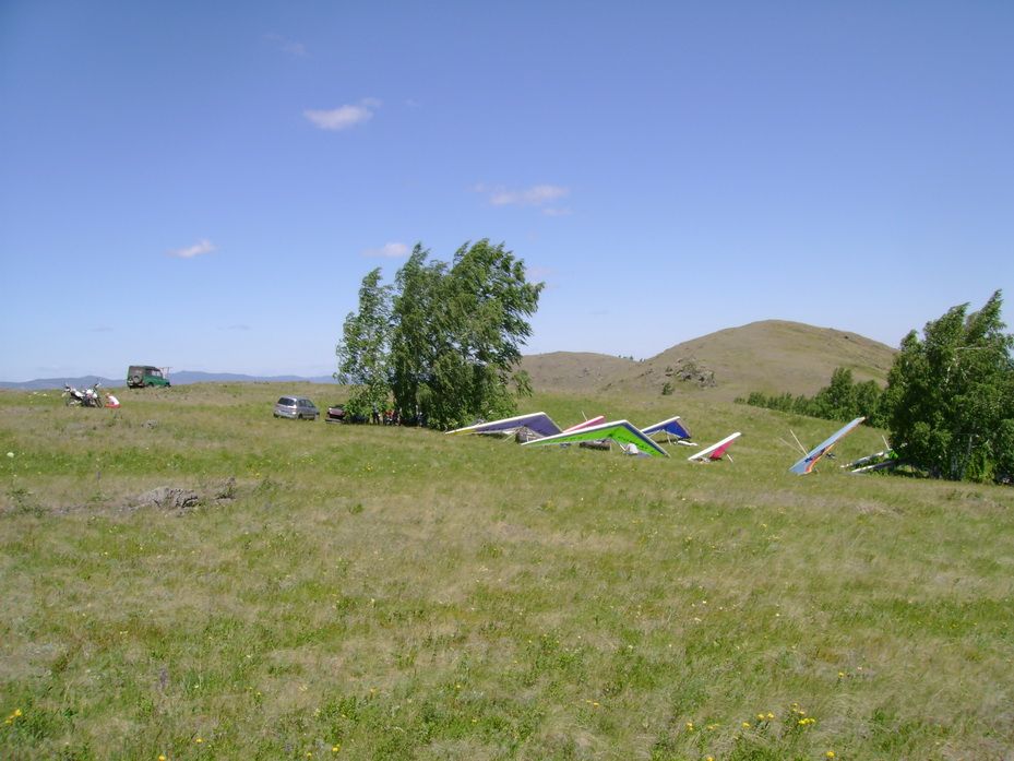

Это в 2009 был там чемпионат. Я на том зелёном уазике на подбор ездил. Дельтапланеристов собирал, кто до куда улететь смог. На бампере из досок подпорку сделали и на крыше по 5 шестиметровых упакованных дельтов в сложенном состоянии возил.
Сибай был финиш.
А здесь на двухсотке старт был.
Нам только трапик нужно будет сделать и резинку, самоспуск в хвосте, или поближе к кабине в зоне соединения кабины и хвостовой балки. Я там думаю замок сделать со спуском из кабины.

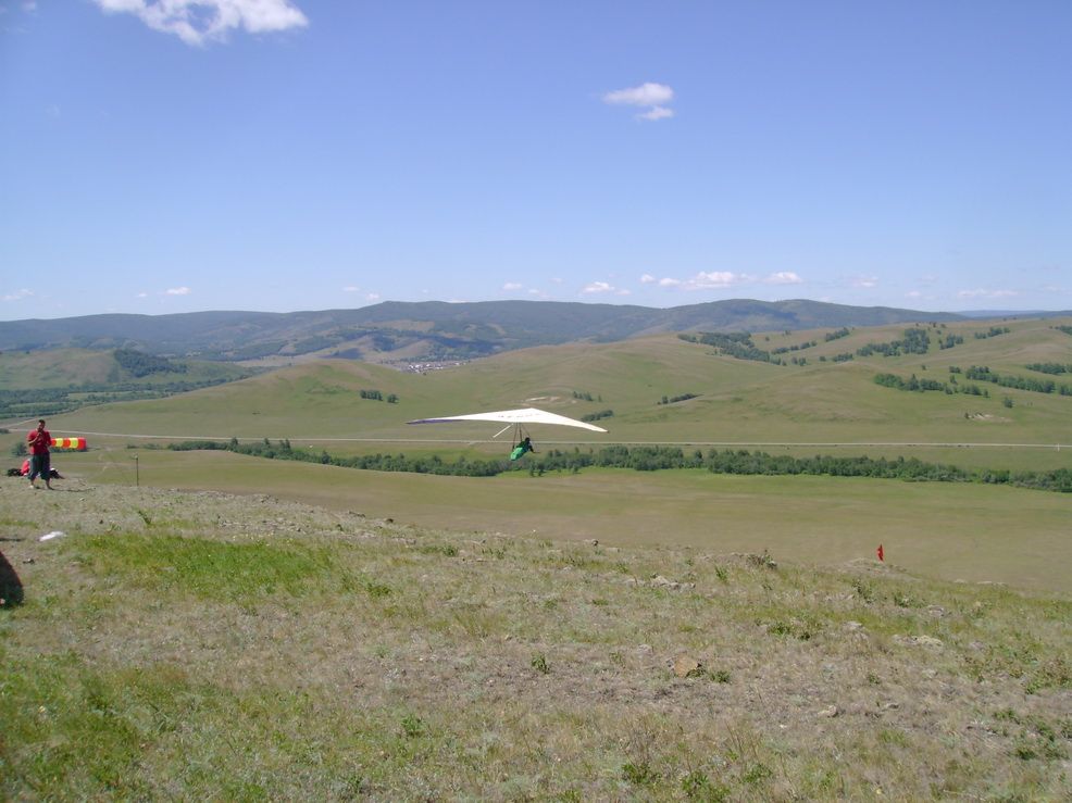

    91,2 КБ · Просмотры: 220
Улетаться можно если ветер правильный (западный). Хоть весь день летай. Дырку  только в сиденьи надо с трубочкой ;D

Не знаю, не прокатит отсюда наверно. Там площадка может метров 20-25 относительно ровная есть, а дальше камни.
На фото в правом углу красный флажок показывает каменную гряду.
Разбег резвый нужен. Если только снизу, там склон подобрать можно для разбега, или скомбинировать с резинкой для ускорения.
Хотя при хорошем ветре и вообще может ничего не понадобиться. На колдуна посмотри. Ветер был 8-10м/с
Парапланеристы с таким ветром на земле сидят.
Там дельтапланеристы два, три  шага делали и в отрыв.
В слабый ветер резинку и всё. Не нужен там мотор, лишний вес, и тормозящий винт.
Для планеров, конечно можно полоску расчистить, чтобы трапик не возить. Каменисто там. Если бригадой приехать, можно всё устроить.
