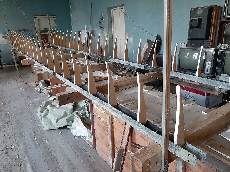

Думал быстро получится припилить по лонжерону выставить и приклеить заготовки нервюр. Теперь надо отрезать все хвостики, склеить на оправке заднюю стенку-швеллерок и приклеить вместо хвостиков. На торцы нервюр полки из одного слоя Т-10 для приклейки (пришивки?) обшивки. Трехсекционный элерон сделаю из пенопласта с простым треугольным профилем с оклейкой с/т 0,1 мм, чтобы при отклонении вверх профиль превращался в некое подобие S-образного, для снятия момента кручения и возможности скручивания консолей (дивергенции) на большой скорости.

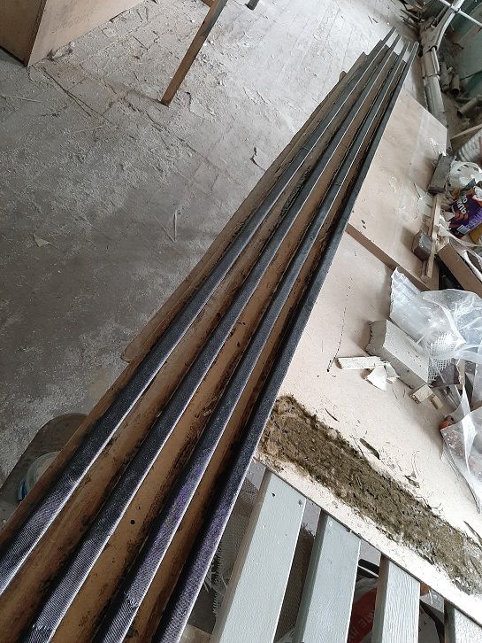

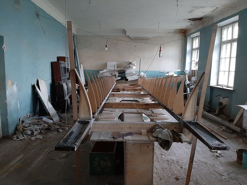

Выклеил на 3,5 м рейках трапециевидного сечения задние стенки-швеллеры. Сначала 2 слоя Т-10, хлипковаты оказались, пришлось еще один слой наложить.

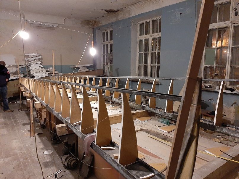

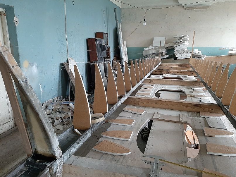

Обрезал хвосты нервюр для приклейки задней стенки. Элероны будут постоянной ширины примерно 90 мм и толщины 15 мм, по три шомпольных шарнира на секцию. Нашел в хламе какие-то миниатюрные рычажки с ШС3. Буду их на концы тяг 12х1 и в качалки элеронов как-то приделывать. Ну очень маленькие, легонькие и прочные.

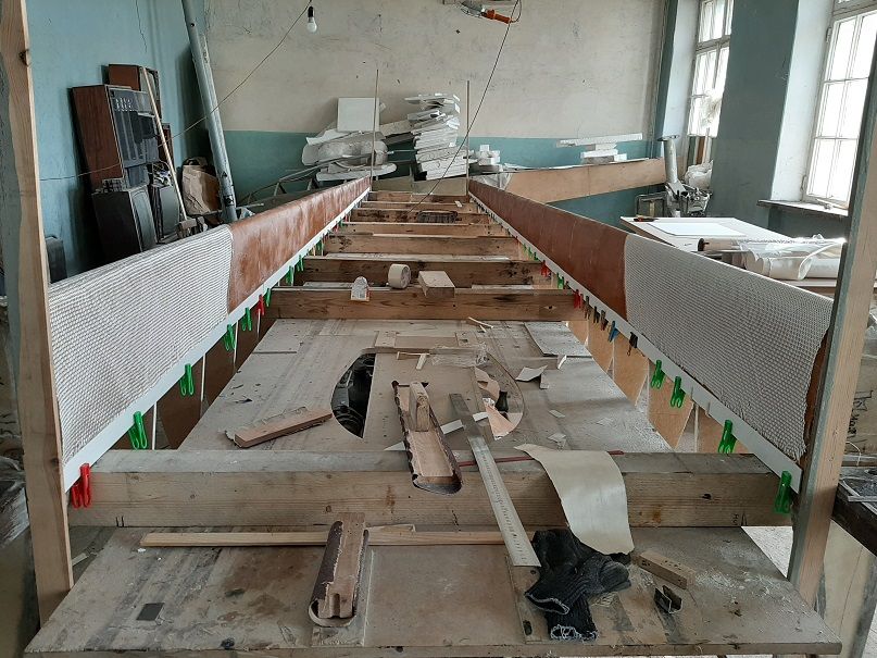

За вечер подогнал задние стенки, за другой нарезал пенопластовые заготовки элеронов шириной 90 мм. Шел мимо мусорки, увидел длинные упаковки от чего-то из прилично твердого и прочного пенопласта. Лучше, чем в стабе. Оклею стеклотканью пробу, посмотрю, что получится. Лежит в Храме лист желтого твердющего ПС, но его согнуло в дугу.

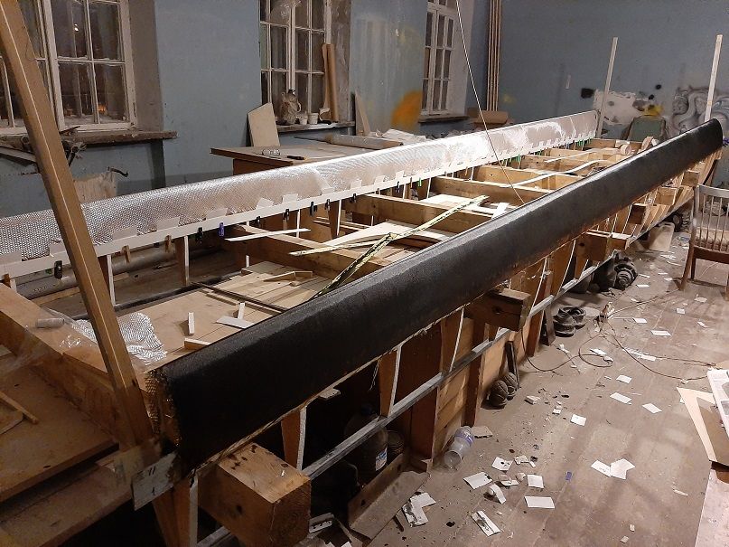

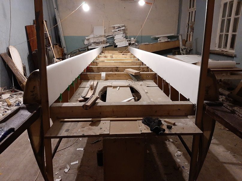

Перевернул, чтобы выставить носки, замаялся выставлять заднюю стенку. Понял, что сморозил х... Был бы лонжерон коробчатый и жесткий на кручение не было бы проблем. Лонжерон был бы своего рода стапелем.  Потратил уже уйму времени и еще потрачу, пока не заклею передние кромки. Задние кромки будут кривые. Ну ладно, не на продажу, себе. Главное, чтобы концевые сечения консолей с одинаковым углом установки получились.
    111,6 КБ · Просмотры: 224
Надо было сначала сделать носовые части, заклеить передние кромки, чтобы получились жесткие замкнутые контуры, потом перевернуть, на них выставить и приклеить хвосты нервюр и задние стенки.

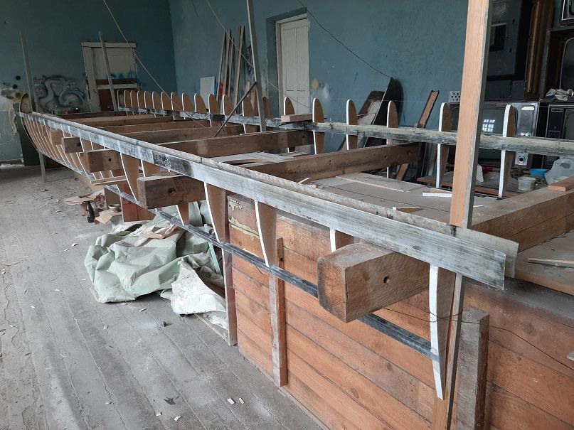

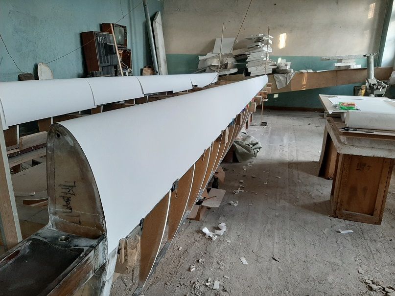

Ватман. Сверху пленку. Тонкую с/т. Подтвердеет, Т-10, в корне с рогожкой. Сниму, сдеру ватман, сошкурю остатки. Снутри корки можно усилить продольными полосками пенопласта, оклеенными с/т. Но нет времени, поэтому - слоями.

После такой лепки и с тканевой обшивкой о профиле можно забыть. Поэтому качество 20, в лучшем случае, хотя. по расчету -32.
Ккую крутку делать? Стоит пока 2,5 гр. До приклейки носка крутится еще, как кишка, но даже ватман на прихватках 88-го  и прищепках уже не дает крутить.
А эпоксидка сквозь бумагу не пройдёт? Как бы проблемы с отдиранием не возникли. Может пройтись по бумаге обувным воском, чтобы потом бумагу легче было от скорлупы отделить? или может спреем каким обдать?
Ватман не пропитывает, но если приклеится, потом скоблить замаюсь. Начал крыть пленкой лавсановой 0,02, боюсь будет елозить при покрытии стеклотканью. Если воск, потом надо удалять для приклейки к нервюрам и полкам лонжерона. Мыло покоробит ватман. Пленку попробую зафиксировать скотчем.
Сегодня последкрайний теплый день бабьего лета, надо успеть на втором пропитать рогожку и сверху Т-10. Смола твердеет очень медленно, до конца не полимеризуется и становится какая-то "квелая". Образцы не набирают прочности, при нагреве градусов до 80-100 "раскисают" и только после длительной выдержки твердеют. Придется делать из пленки теплицу, чтобы весь дырявый класс не топить, ставить 19/30 кВт солярокеросиновую воздуходувку и день греть градусов до 80.
