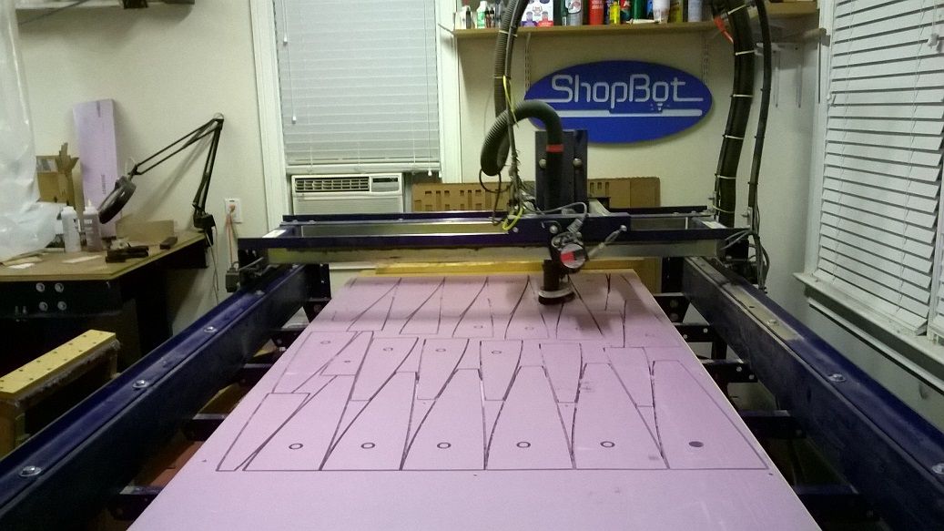

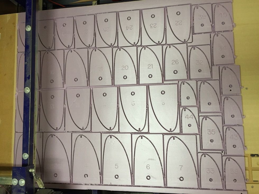

Если есть ЧПУ, то можно наделать махом нервюр и на сужающееся крыло и оперение.
Если есть ЧПУ, даже самый примитивный, то это просто песня. Это совсем другой уровень и монотонная работа превращается в удовольствие.  😀

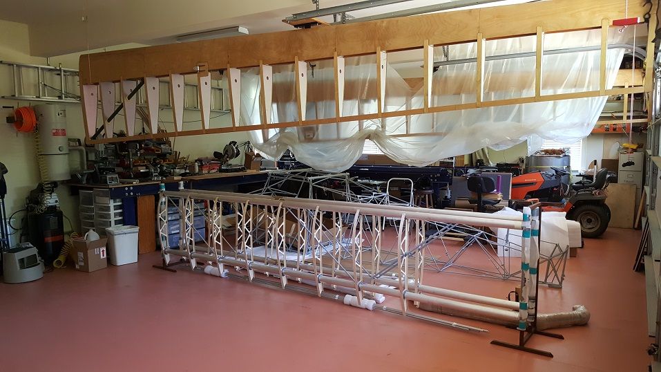

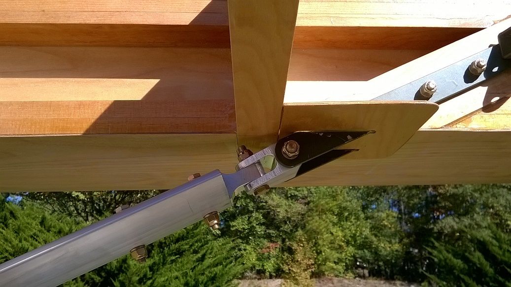

5ZF,  это Ваше производство и конструкция? Как с планером?
А я больше на коленке, на оснастку время жалко.
Да, это мое "производство" в гараже и это мой мотопланер. Я пока его отложил его в сторону и отвлекся на "Хайлэндэр". Планерные клылья висят под потолком и ждут своего часа.  😉

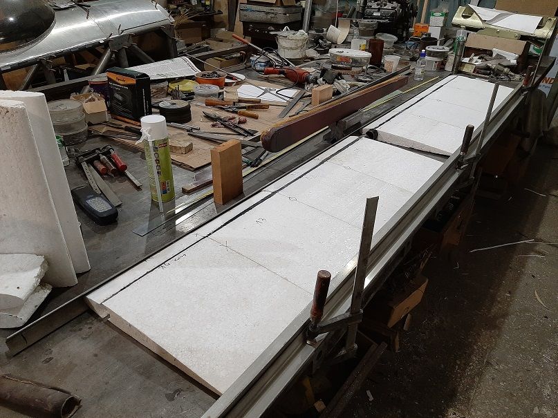

Нарезал из обрезков какого-то шарикового, но твердого пенопласта с удивительно малым удельным весом 15 кг/м.куб и склеил на клее для потолочки заготовки половинок ЦПГО. Ось вращения на 15%. Из такого пенопласта делали болваны на шестиместную амфибию, закрылки на Муху и еще многие вещи.

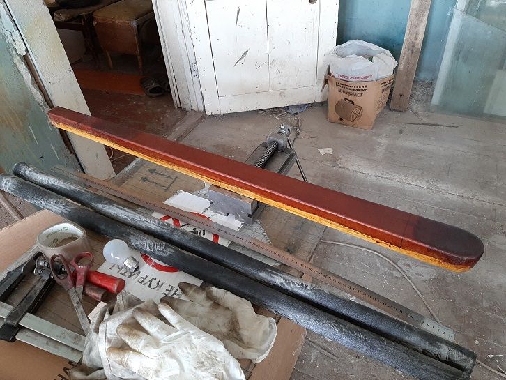

Склеил на болване, К-153 из двух слов Т-10 заготовку лонжерона РП. Вес 133 гр. В местах установки кронштейнов усиление в 4-5 слоев. Приклепаю полнотелыми заклепками. Посмотрю, какие по весу получатся ЦПГО и решу, как делать РП, из пенопласта или  с обычный нервюрами под обшивку тканью. Тогда лонжерон должен быть с контуром кручения или поставить косые нервюры. Пенопластовый для меня проще, но будет тяжелее.

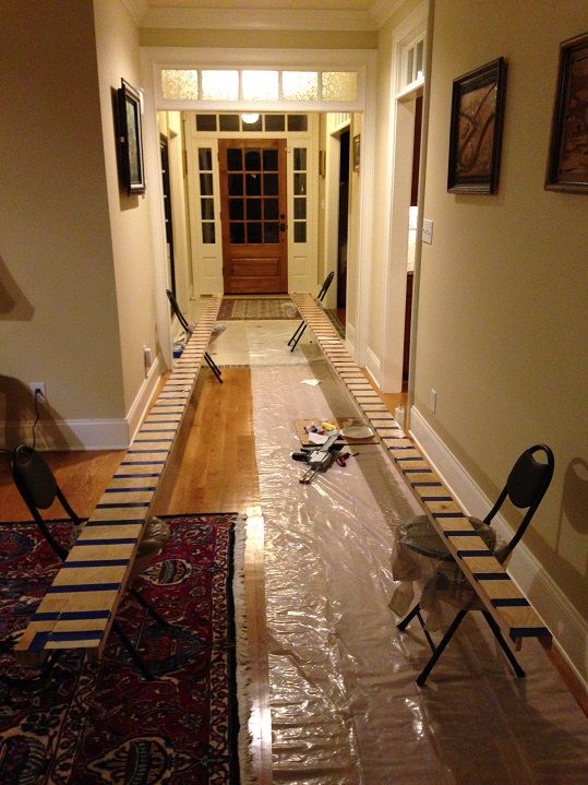

Я себя так хорошо веду в гараже, что меня зимой и в дом иногда пускают.  🙂 И даже иногда помогают.  😀

Взвесил половинку ЦПГО, лонжерон-труба с пенопластом, 520 гр. Пенопласта - 248 гр. Это 30 кг/м.куб. Откуда у меня получилось 15?
Если бы был нормальный вариант: 4 нервюры из двух слоев Т-10 то получилось бы всего 102 гр. Плюс задняя кромка-желобок 45 гр, носок до лонжерона 180 гр. Итого - 327 гр. Обшивка из легкой синтетики с пропиткой эмалитом - 250 гр, краска -150, итого обшивка с краской - 400 гр.  плюс усиление корневой нервюры, закладные в узле крепления к валу - 50 гр. В общем, вся половинка, около 1050 г.
Моя, обшивка из 0,1 мм с/т с двумя слоями на носке, плюс усиление в корневом узле - 450 гр. плюс краска - 150.  Итого - 1120 гр. С учетом впитывания смолы в пенопласт реально получится 1,5 кило.
