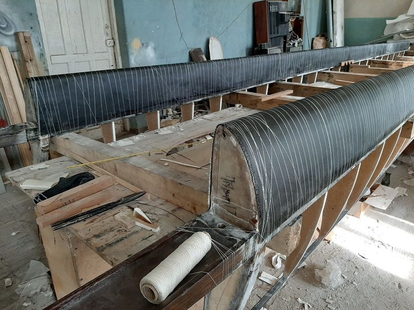

Обрезал кромки носовых корок, оставив место для приклейки полок нервюр и дакрона к полкам лонжеронов. Выставил с чуть заметной круткой. Приклеил носовые корки: намазал К-153, потом с аэросилом, притянул капроновой нитью (несколько сот оборотов с натяжением 1-2 кг), Как подвялилась, простучал для выявления мест непроклеев, нашел несколько, прожал струбцинами и брусками с пористой резиной по всей длине склейки корки с полками лонжеронов, снова простучал, исчезли.

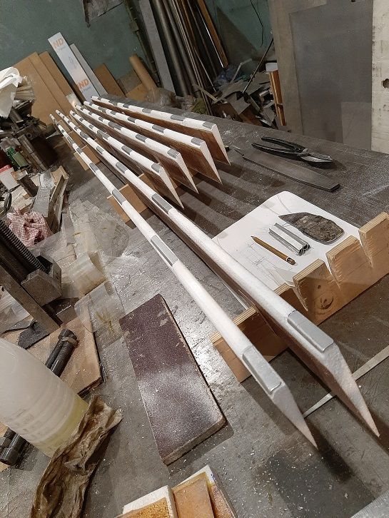

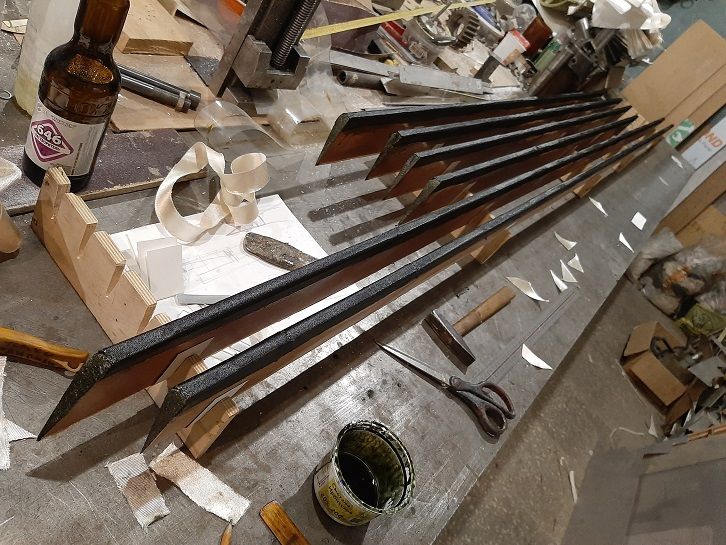

Наделал полсотни закладных дюралевых пластинок для приклепки шомпольных шарниров, сделал углубления под них в передних кромках элеронов. Где будут качалки посередине секций, верхний загиб закладных широкий. Сегодня заклею полосками Т-10.
    112 КБ · Просмотры: 198

Элероны спереди заклеил за два вечера. Под каждую пластинку подложил полоски с/т, чтобы они были между слоями. Стало холодно. Перед клейкой надо печку раскочегарить и нагнать температуру градусов до 18-20. Элероны получились гибкие, но очень жесткие на кручение. Консоли крыла такие же вышли. Поэтому шарниры по каждой нервюре. Думаю, что делать с весовой балансировкой, ось вращения то по передней кромке. На концы крайних секций надо бы противфлаттерные грузы, но куда их впереди прятать? Рога с грузами вверх в поток не хочется, а концы консолей очень тонкие, внутри не поместятся. Флаттера боюсь. Разболтает концы и скрутит моментом.
Проблемы будут. Когда под нагрузкой ось вместе с крылом будет изгибаться, элероны отклонить от нейтрального положения будет очень трудно или даже невозможно. Нужно принять меры для увеличения жесткости в перпендикулярной хорде плоскости вдоль оси шарнира, или сделать элероны сегментированными, с гибкой связью между элементами.
И так по три секции на консоль. По два шарнира на секцию не пойдет, при изгибе крыла или элеронов будут выходить за обводы.
На прежних наших с элеронами по всему размаху на статиспытаниях появлялась упругость в управлении, но отклонялись полностью.

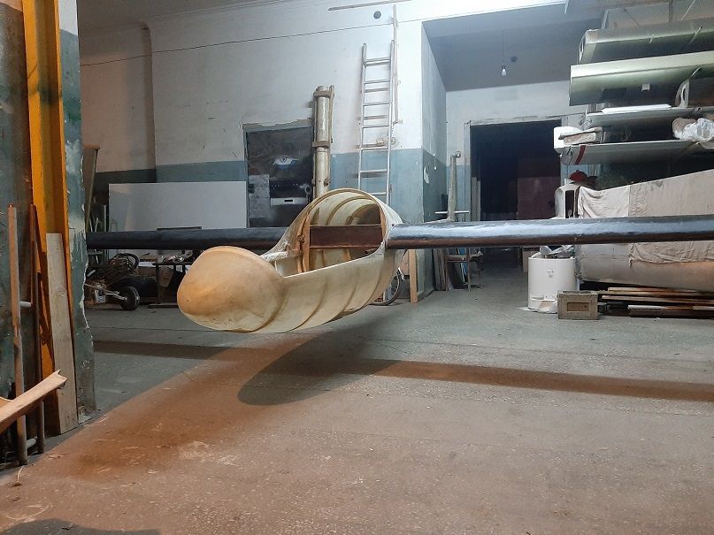

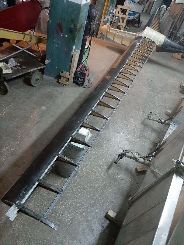

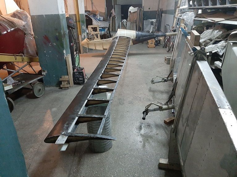

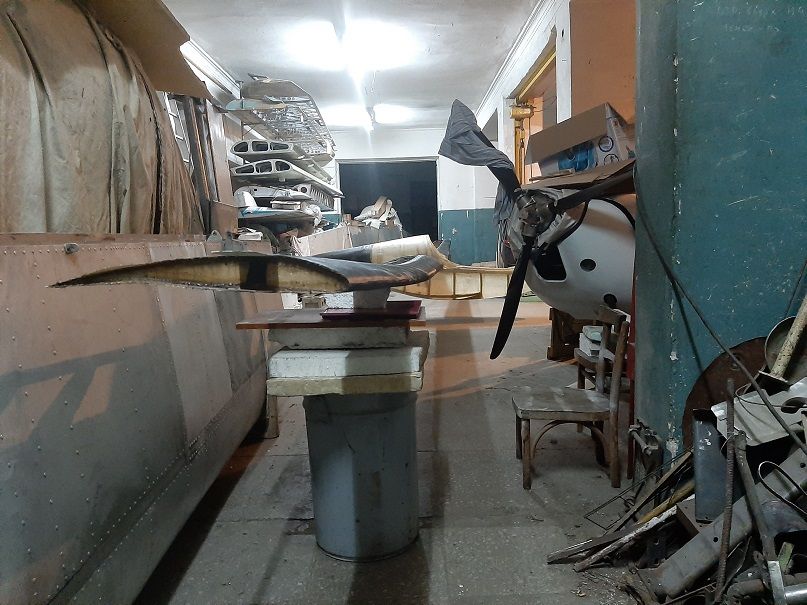

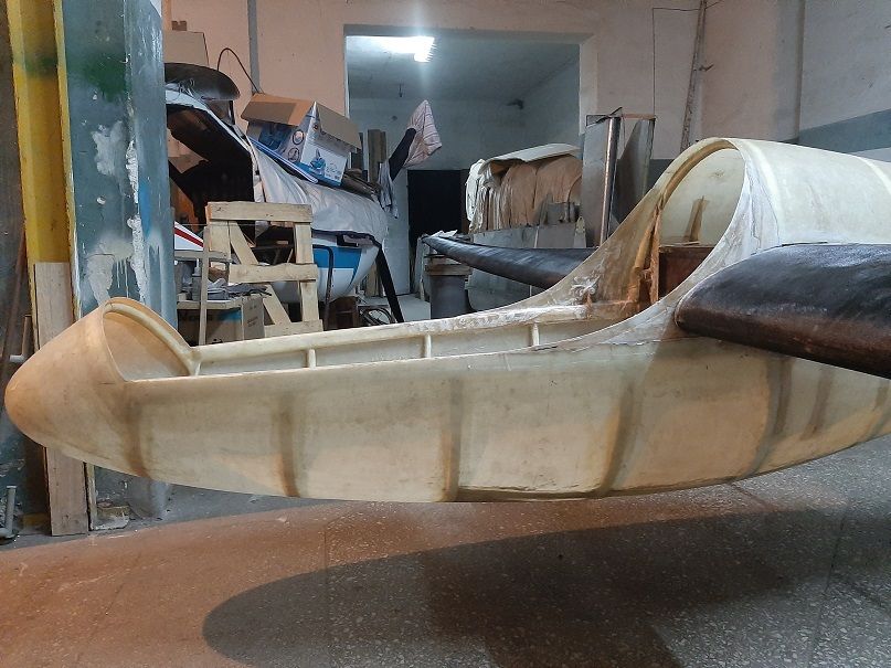

Дальше поинтереснее, чем бесконечные подклейки ленточек, по уши в смоле и пыли. Собрал для статиспытаний без задних узлов. Поставил сначала на концы на 6,7 м, весы показали по 24 кг и на хвосте 4,8. Перегрузка в корне 1, на расстоянии 1 м - 5. Обшивка устойчивость не потеряла. Передвинул опоры на 5,4 м. Поставил в кабину гирю 20 кг. Стало по 34 кг. Корень и узлы чуть за 1. Завтра буду грузить кабину, чтобы перегрузка в сечении 4.5 м стала примерно 5. и так дальше к корневым узлам. Чтобы в корне стало 5 придется упираться в потолок и давить по центру 500 кг с опорами на 3,9 м. Хряснет, значит не судьба.

Вес пока обнадеживает на 115. Но с центровкой возможно будут проблемы. Буду хвост тяжелить. Все равно нужны противофлаттерные грузы, чтобы он не замахал и не заизвивался во всех возможных формах колебаний.
............да  на  первых  полетах  я бы  парашютик  все же надел  бы. 😉 Крыло  явно будет  сильно работать  на  кручение,  оно без  обшивки должно  держать  вес без изгиба вообще,  а  с  пилотом  совсем немного прогибаться,  а  тут  ..........Скорее  всего придется делать силовую обшивку или  вклеивать раскосы.Я как то  применял  на  нечто  подобном  обычные алюминиевые трубки  из  АМГ крест на крест с расплющенными концами на винтах ,  было  очень жестко. 😉
Если у вас стенка лонжерона переменного сечения, то нагружать то так нельзя.
Перерезывающая сила от нагрузки по размаху переменная, и нагружать надо мешками с песком что бы перерезывающая сила плавно наростала.
Жесткость в крыле в основном от стенки (композитном).
Пояса обычно с запасом.
Мало того, на перегрузке крыло скручивается на вашем размахе и конец меньше подъемной силы создавать будет центр жёсткости то спереди от приложения силы.
Виктор, с парашютом никогда не сигал. А сейчас и не вылезу. Надену, так.
Раскос будет один в задний узел. Обшивка носка силовая на кручение. При больших перегрузках сжатая теряет устойчивость, но продолжает держать кручение. Потом, может, наклею еще, если останется запас до 115.
