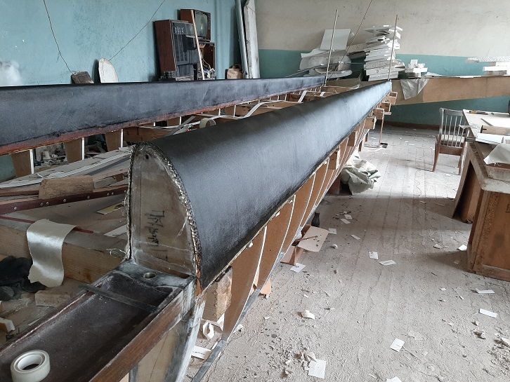

Прекрасная "черная" смола кончается, пришлось плавно перейти на К153, видны коричневые пятна. Без разбавления спиртом смола густая, ткань елозит за скребком и кистью и не пропитывается. Думал, пока тепло успею, даже на неделю с работы отпросился и то не хватило времени. Надо было сразу делать теплицу, клеить в тепле и сразу оставлять на ночь прожариваться.

Спасибо коллеги. Второй носок покрывал с феном, намного лучше пропитка и меньше смолы вошло. Редкая рогожка получилась вроде квадратных сот. Посмотрим, как будет держать на сжатие и сдвиг.
Буду снимать носки, когда торчащие концы стеклонитей рогожки не зазвенят, как стеклянные. Пока вялые. Выдеру из них ватман с лавсановой пленкой, зашкурю места склейки с полками и носками. Подкорректирую где надо профиль носков прослойками с/т и рогожки, а потом посажу на эпоксидку с аэросилом.

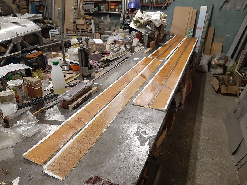

Оклеил хвостовые части элеронов с/т 0,1 мм под 45 гр. Чтобы можно было на носках разметить и углубить места вклейки закладных пластинок 1 мм Д16Т для приклепки вытяжными шарниров и качалок.
    96,1 КБ · Просмотры: 204
    124,8 КБ · Просмотры: 217
Примерил и разметил под узлы и кронштейны элероны. Взвесил их без оклейки носков, шарниров и качалок. Вес увеличится раза в два, будут по 1кг примерно.

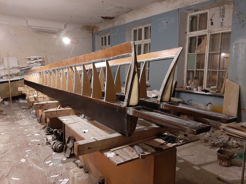

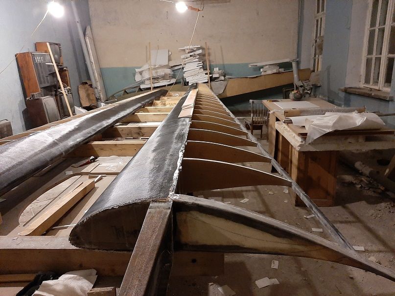

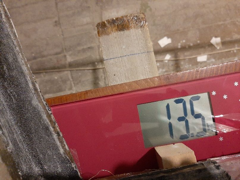

Положил консоли горизонтально, взвесил корневые части и концы. Получилось в среднем примерно по 20 кг с заготовками элеронов и по кг ватмана внутри. Добавим сюда вес дакроновой обшивки с эмалитом и краской по 5 кв.м по 0,5 кг/м.кв - 2,5 кг, управление и тормоза - 3 кг, внутренний подкос и прочие детали - 2,5 кг. Итого, по 28 кг. Должно быть не более 35. Больно легко получается, что весьма подозрительно. Но, как всегда, реально получится больше.

Под своим весом прогиб по концам мм 15-20. В пересчете на расчетную перегрузку прогиб концов получается около метра. Как бы не пришлось обшивку носков усиливать от потери устойчивости. Запас по весу позволяет.
Сама по себе, потеря устойчивости, не является проблемой: у тканевой обшивки устойчивости нет вовсе - и ничего. Ну, пошла волна по диагонали клетки, при расчетной нагрузке: нагрузка снизилась и волна разгладилась.
Владимир Павлович, спасибо. Согласен, сам неоднократно наблюдал большие диагональные волны на металлическом крыле с тонкой обшивкой на большой скорости и при резком отклонении элеронов. Скорость упала, момент уменьшился и волн, как не бывало. Плоскую клетку тонкой металлической обшивки можно представить в виде двух диагональных полос, одна из которых при сдвиге натягивается, другая провисает. Эта клетка будет работать, пока не порвется растянутая обшивка или не срежутся заклепки. Но на крыле моего планера работает только носок, имеющий кривую верхнюю поверхность. При потере устойчивости от кручения такая растянутая диагональная полоса появится при очень большой деформации, боюсь, что эта большая деформация закрутит крыло еще больше с уменьшением площади контура, работвющего на кручение, вплоть до  разрушения и отслаивания пластика. Или мои опасения преувеличены?
